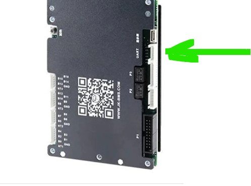

Ahoj nema nekdo zapojeni toho original USB prevodniku pro PB2A16S20P. Mam doma izolovanej USB-RS485 tak jestli se da pouzit nebo koupit origo? Diky

Nechci laborovat je tam 8pinu v konektoru a ja mam na RS485 GND A B

Na tebe asi leze zimní lenóra, co? Vygooglit to je otázka pár vteřin. 1 B-, 2 A+, 3 GND.

Dela se jina verze PB2A16S20P nez V19 kterou vsichni nabizi? Je rozdil HW nebo SW? Diky
mopadzi
- Příspěvky: 1134
- Reputace: 58
Re: JK BMS PB2A16S20P
už ne , V19 je jiná jak SW tak HW od V15

Jak poznat V19 a V15?
mopadzi
- Příspěvky: 1134
- Reputace: 58
má o UART víc
