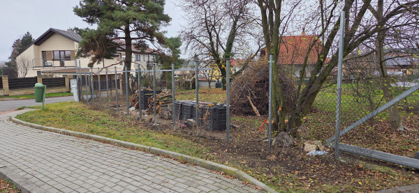

Plot na prvnich 14 panelù.Dodĕlám spojovaci horní jakl a začnu sázet panely.Plus je , že mi kolemjdouci nebudou hledat do zahrady.Do sloupků jsem vsunul druhý jekl a pásovinu 1,2m dlouhou svařené dohromady a natřené kvůli článku mezi zinkem a železem.Hloubka sloupkù je 80cm v zemi.

Uchyceni panelů jsem nakonec zvolil toto

Zadni strana je nahoře spojená jeklem 60x40 mm a jsou tam dilatačni mezery po 4m.
Dám na ni nějakou tkaninu než to zaroste přisavnikem.nebo nĕčem podobným.

To vis, kdyz jsi udelal pozarne nebezpecny usek minimalne z kusu toho chodniku, kde to mas min jak metr od nej.

Nejde o drevo, ale je to elektricke zarizeni. Muze zahoret samo, na rozdil od toho dreva.
I proto se nemaji davat panely nad okna ci dvere.
A taky bych si sakra daval pozor, aby tam nebylo vic jak 120V DC, za zadne situace.

Cipis bude tam max 58V stejnĕ jako má baterka.Voc panelu je 38V a budou po 2ks.
