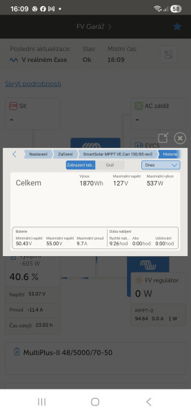

Dnes u nás mlha a tma jedno 4500Wp pole vyrobilo 1870Wh.x 6poli je to 11kWh.Pořád na provoz domu v pracovní dny bez topeni a auta je to dostatečné.

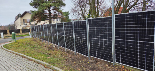

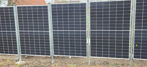

Plot na prvnich 14 panelù.Dodĕlám spojovaci horní jakl a začnu sázet panely.Plus je , že mi kolemjdouci nebudou hledat do zahrady.Do sloupků jsem vsunul druhý jekl a pásovinu 1,2m dlouhou svařené dohromady a natřené kvůli článku mezi zinkem a železem.Hloubka sloupkù je 80cm v zemi.

Tak už kvetou s těmi pozinkovanými sloupky mezi panely to i normálnĕ vypadá neni to ta jednolitá plocha.
Poslouchat ty řeči kolemjdoucích schovaný za plotem, to pro psychicky otrlé

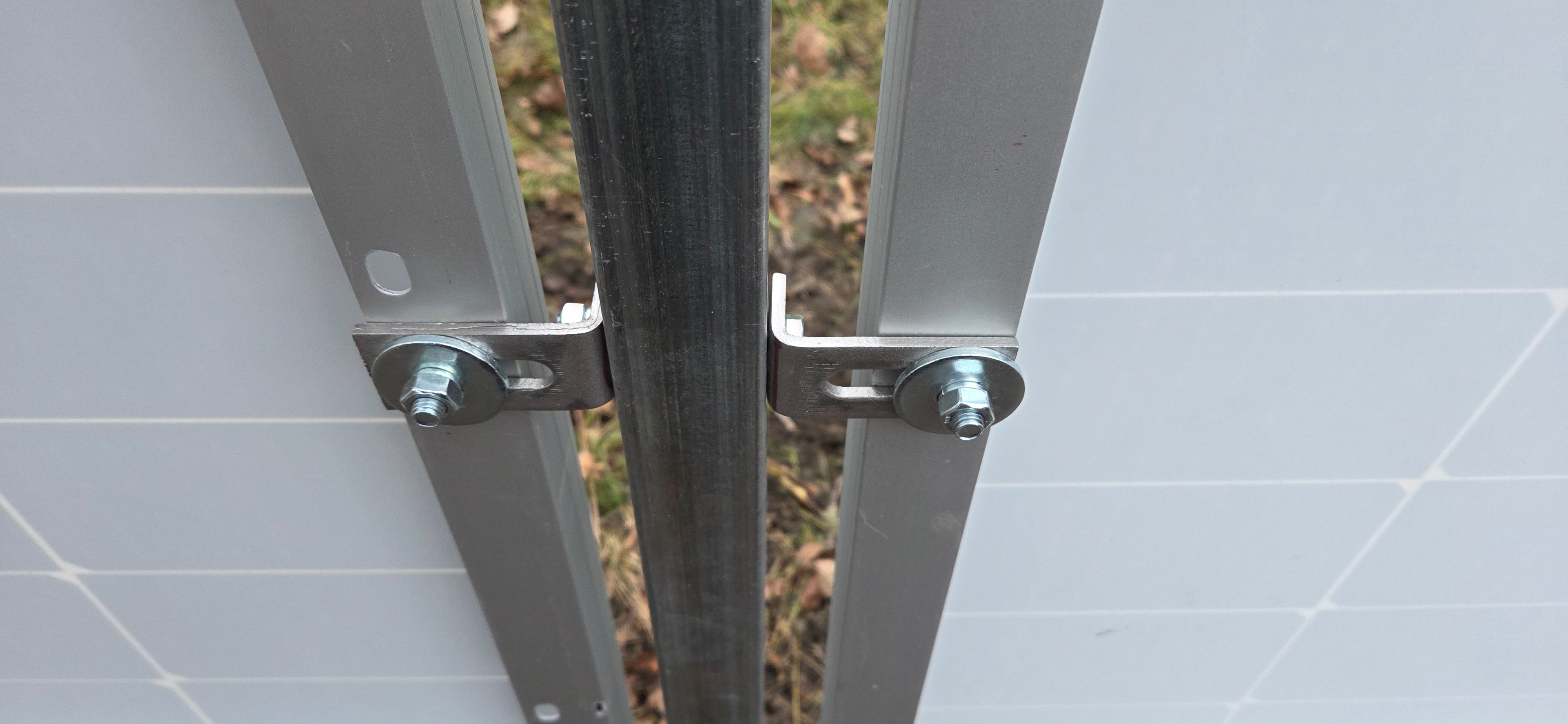

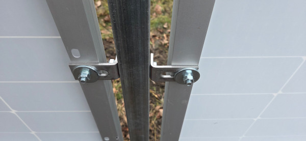

Uchyceni panelů jsem nakonec zvolil toto

Zadni strana je nahoře spojená jeklem 60x40 mm a jsou tam dilatačni mezery po 4m.
Dám na ni nějakou tkaninu než to zaroste přisavnikem.nebo nĕčem podobným.
