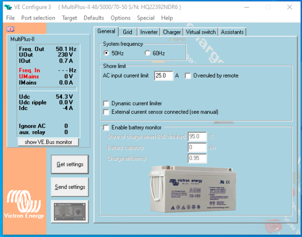

Moje instalace šlape jak hodinky. Krom problému propojení měničů přes Ve.Can (používám místo toho spolehlivé propojení přes Ve.direct) jsem teď narazil na potíž s nastavením nabíječky měniče.
K mé velké spokojenosti až nyní chci vyzkoušet dobíjení generátorem. Protože má ale jen 1800kVa chci přes MK3 v softwaru victronu omezit nabíjecí proud z 35 na 20. Dostanu se do volby, snížím proud, volba se ale neprovede. Měnič pak nabíjí na maximum a generátor vypadne. Mám i nastavenu funkci slabého napětí
Prosím poraďte , včil jsem v zimě v řiti

Předpokládám, že 1800 kVA je překlep, je to 1800 VA?
To by odpovídalo vstupnímu limitu střídače 7A, pak nechápu jak a kde omezuješ nabíjecí proud ze 35 na 20.
Pro provoz s centrálou 2,5 kVA jsem nastavoval ve střídači AC input current limit na kartě General na 10A, k tomu Accept wide input frequency range a UPS function na kartě Grid.

On asi nastavuje nabijeni na strane baterek, misto aby nastavil limit na vstupu.

Pokud něco měníš přes VE CONFIG přes převodník MK3, tak to musíš uložit.
Pokud máš charger enabled a snížíš nabíjecí proud, musíš uložit změnu. Není žádný jiný důvod aby to nezafungovalo...

Já vám moc děkuji za rady. Můj problém je ten, že v aplikaci victronu connect chci omezit nabíjecí proud nabíječky měniče z továrního nastavení na hodnotu, kterou unese moje centrála ( správně 1800 Vám). Změnu v kartě udělám, potvrdím ok. Ona se ale právě neuloží. Nemůže to být nutnosti aktualizovat firmware? Ale to se dělá přece v aplikaci automaticky. Alespoň u regulátorů to tak je.

Tak centrála musí utáhnout nějakou spotřebu. Je priorita spotřeba na AC OUT nebo nabít baterku?
Pokud spotřeba a baterií stačí jen udržovat a nabíjet pomaleji, omez proud na AC IN na výkon centrály a nebude to padat...
A zkus ten update FW. Nabíječka, pokud je enabled, má nastavitelný nabíjecí proud od 1A

Priorita je nabít baterii. A dá se tam priorita nastavit? Raději bych aby nabíječka dávala maximum a kdyby byl odběr tak aby bral z baterek ( vím, že se to stejně "popere" , ale aby centrála nepadala). A firmware zkusím. Dle mne to vypadá na klasickou softwarovou rošádu

Jsem přesvědčen, že omezení nabíjecího proudu Tvůj problém nevyřeší.
Omez vstupní proud do střídače, pak bude jedno, jaká zátěž je na výstupu střídače a veškerá dostupná energie půjde do baterek. Když jen omezíš nabíjecí proud a při běhu centrály zatížíš výstup střídače, tak tu centrálu stejně sundáš.

Aha! Prosím tě, to je ta hodnota proudu co se nastavuje v Cerbu v záložce Měniče?

Jestli to jde přes Cerbo nevím, já to nastavoval přímo ve střídači, přes VE Configure a MK3, hned první záložka General, AC input current limit.

Dej/ponech tam max možný proudový limit a Ve Veconfig zaškrni to Overruled by Remote.
Proudový limit po 1A až do maxima můžeš pak přes Cerbo nastavovat z VRM ....
Pokud máš aktivovaný POWER ASSIST, nepujde ale nastavit na 0A nebo 1A.
Muj MP 3000VA má minimum 3,7A, 5000VA verze tuším 6A.
Musíš vyzkoušet ....

Pokud je priorita nabíjení baterie, pak na DC nabíjecí proud chargeru nesahej a nech tam defaultně nastavený, jak byl ... charger povolenTomasK píše: stř lis 12, 2025 7:29 amPriorita je nabít baterii. A dá se tam priorita nastavit? Raději bych aby nabíječka dávala maximum a kdyby byl odběr tak aby bral z baterek ( vím, že se to stejně "popere" , ale aby centrála nepadala). A firmware zkusím. Dle mne to vypadá na klasickou softwarovou rošádu![]()
A právě jak je výše popsáno, zapni ve VECONFIG v general "Overruled by remote" a nastav proudový limit na AC IN dle možností generátoru aby nespadl...
Pak bude nabíjet co půjde.
Pokud to přetížíš na AC OUT, tak to ale spadne stejně (generátor i měnič). Priorita se nenastavuje. Měnič nejprve uspokojuje spotřebu a pak teprve nabíjí.

. Nastavil jsem omezení proudu na 7A a už to jede! Chyba byla v moc velkém proudu v nastavení.
Jinak portál nepoužívám, mám ostrov a nechci řešit routery a podobně. Nastavuji cerbo přes monitor. Ostatní pak přes telefon. A jak je vidět chvílemi je to pokus - omyl.
Škoda, že vše není plně nastavitelné přes aplikaci v telefonu offline ( kabel nebo bluetooth).
Ještě jednou děkuju!
