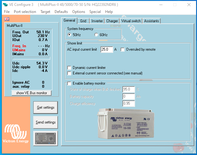

Předpokládám, že 1800 kVA je překlep, je to 1800 VA?
To by odpovídalo vstupnímu limitu střídače 7A, pak nechápu jak a kde omezuješ nabíjecí proud ze 35 na 20.
Pro provoz s centrálou 2,5 kVA jsem nastavoval ve střídači AC input current limit na kartě General na 10A, k tomu Accept wide input frequency range a UPS function na kartě Grid.

On asi nastavuje nabijeni na strane baterek, misto aby nastavil limit na vstupu.

Pokud něco měníš přes VE CONFIG přes převodník MK3, tak to musíš uložit.
Pokud máš charger enabled a snížíš nabíjecí proud, musíš uložit změnu. Není žádný jiný důvod aby to nezafungovalo...

Tak centrála musí utáhnout nějakou spotřebu. Je priorita spotřeba na AC OUT nebo nabít baterku?
Pokud spotřeba a baterií stačí jen udržovat a nabíjet pomaleji, omez proud na AC IN na výkon centrály a nebude to padat...
A zkus ten update FW. Nabíječka, pokud je enabled, má nastavitelný nabíjecí proud od 1A

Jsem přesvědčen, že omezení nabíjecího proudu Tvůj problém nevyřeší.
Omez vstupní proud do střídače, pak bude jedno, jaká zátěž je na výstupu střídače a veškerá dostupná energie půjde do baterek. Když jen omezíš nabíjecí proud a při běhu centrály zatížíš výstup střídače, tak tu centrálu stejně sundáš.
