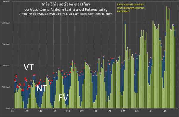

Podívej se na měsíční spotřebu elektřiny za posledních 10 let:
V baráku je nás pořád stejně. Ta spotřeba rostla spolu s elektrárnou proto, že díky (polo)ostrovní elektrárně jsme se nemuseli ohlížet na to, jak ušetřit elektřinu, ale právě naopak - jaké spotřebiče si pořídit, aby se elektřina spotřebovala a nám se zvedl komfort. Dnes jsou levné baterie, fv panely i měniče, takže se dá "za pár korun" poskládat dostatečně výkonná off-grid elektrárna, na kterou poběží celý barák a distributor zůstane jako záloha (a třeba se časem úplně odstřihne). Ta elektrárna nemusí vzniknout najednou, ale už od té první malé myslet na to, jak to může být za pár let.
Zimní provoz baterií? No pokud budou v nevytápěném izolovaném přístřešku spolu s měniči, tak teplo měničů může stačit na dostatečné vyhřátí prostoru.

Hm, upřímně tomu úplně nerozumím. 62kWh baterie je půl milionu - kde je ta úspora, když se uměle zvyšuje spotřeba energie, aby se ta vyrobená spotřebovala? Nic osobního, jen jsem to možná blbě pochopil. Ale tahle cesta mě neláká - hledám levné smysluplné řešení na stávající stav. Navíc mám opravdu omezenou střechu na 12 panelů a více jich neplánuji. Ale díky moc, všechny zkušenosti jsou důležité.rva píše: pon lis 10, 2025 3:40 pmPodívej se na měsíční spotřebu elektřiny za posledních 10 let:

Úspora? Pokud má být smyslem fv elektrárny úspora, tak to je lepší fv nemít.
FV je snad cesta k nezávislosti, která dokonce umožňuje komfortní život. Žravé spotřebiče mohou běžet a nezatěžovat rodinný rozpočet. Není problém vyhřívat bazén tepelným čerpadlem a mít velmi dlouhou koupací sezónu s teplotou vody nad 30 st.C (letos 9.3. - 21.10.):
