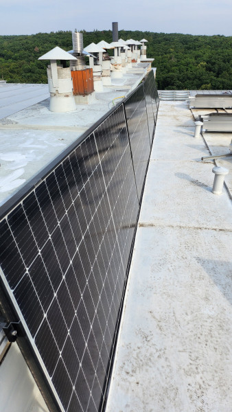

Fakt držím palce. Já mám takový "miniplot" kolem komína (viz foto), ale mám tam všude optimizéry, protože ostatní panely na střeše a sousední panelák a sousedovy komíny a ořech a jiného souseda smrk a ..... tam různě hážou stíny
. Ale jinak s těmi optimizéry celkem dobrý.

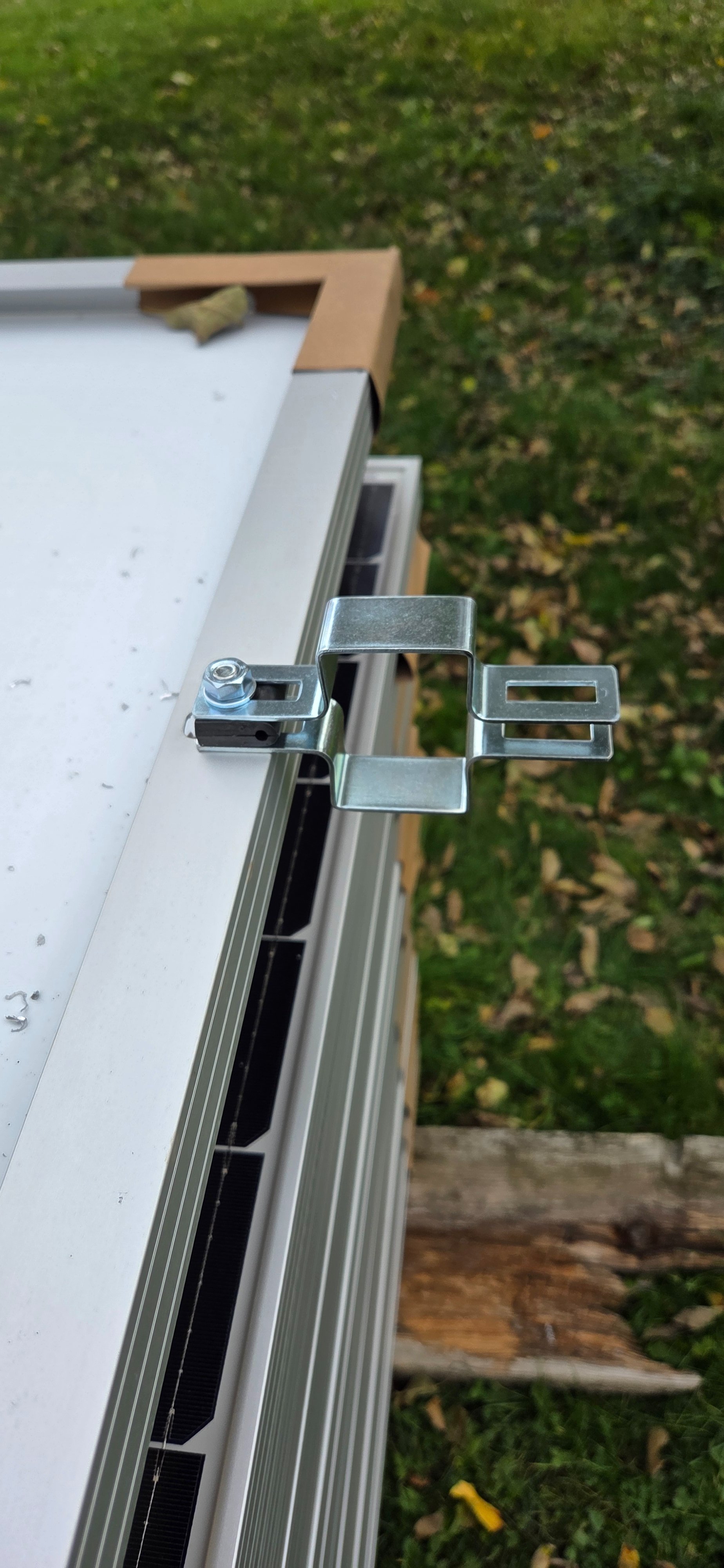

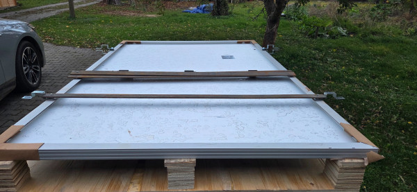

Já budu mít panely ve stringu po 2 ks,občas mi před plotem zastavi auto,jinak volno.Panely budou na stojáka a uchyzeni mám vymyšleno na pozink sloupek 60x40mm takto.Vyrobim si z pásoviny mustr na betonováni, aby to bylo přesně.Vůle tam je +/- 2cm

Jak osetris dilataci? Ta svorka bude na nejake gume, aby se to nohlo hybat?

Myslím si, že ten plech je pružný dost. Myslíš si ,že je to málo pružné??

V jednom smeru to pruzi asi samo, ale myslel jsem na delku, tj. kdyz se budou panely "pretahovat" o sloupek, ci se sloupek vychyli smerem k jednomu z panelu.

Na to by měl být panel dělaný, když ho budu mít chycený v místě montážních otvorů. Podle mě v místě montážních otvorů může být chycený na tvrdo k pevné konstrukci. Jinak by někde upozorńovali na dilataci konstrukce a nikde jsem nic takovýho neviděl. Rámy jsou navíc stříbrné, taže to bude lepší jako černé.

Ale dilatovat ti budou ty sloupky. Tj. se pohne jeden, a bude panely tahat za ty dalsi.
Ikdyz je budes mit zabetonovane metr hluboko (80 cm nezamrzna?), tak se ti stejne budou hybat. A vysledek bude ten, ze ten sloupek nebude svisly. Proto by ta spona mela po sloupku klouzat.

Pro klid můžu z 1mm Teflonu vyrobit podložky

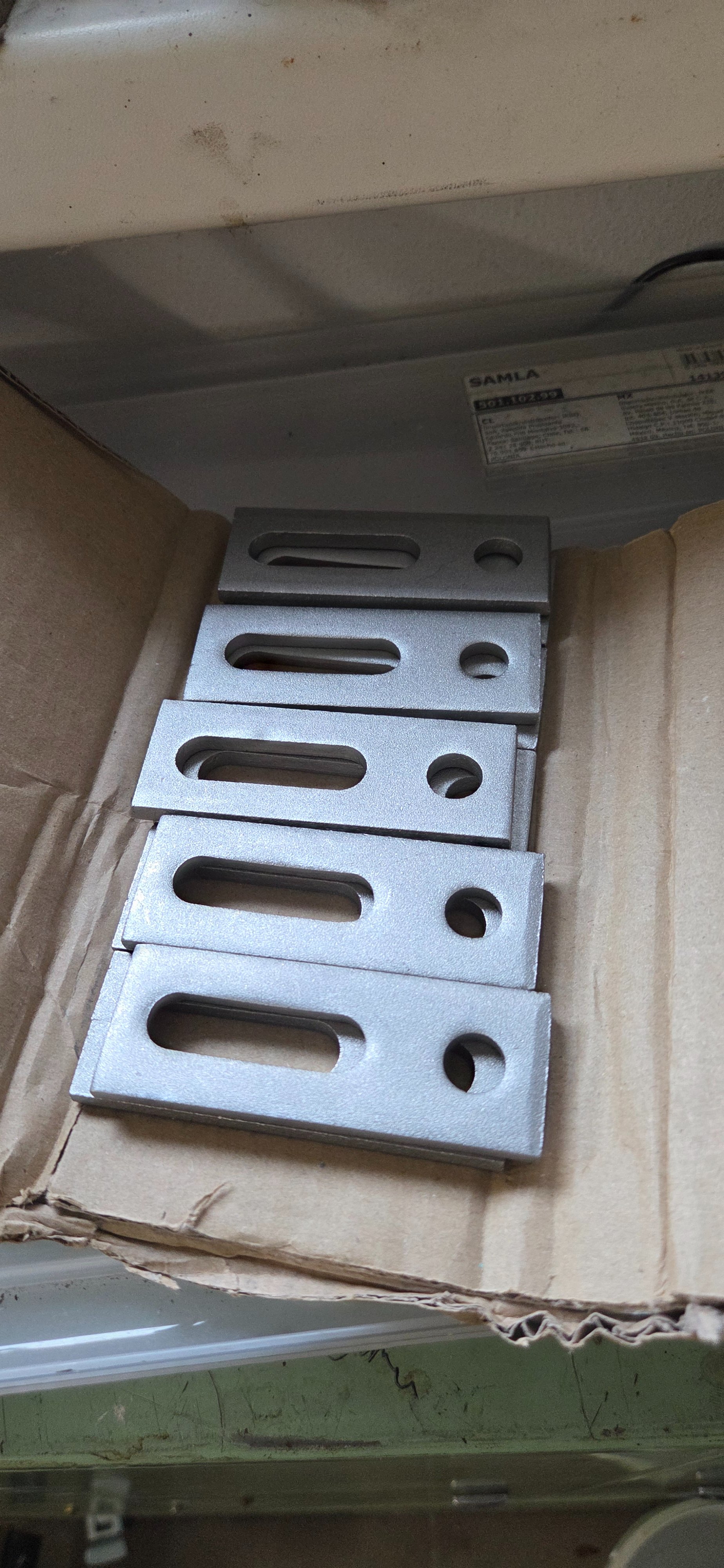

Takhle to màm nachystaný, nadĕlané pasoviny 6ks pŕesnĕ na rozteč sloupků.Zabetonuji sloupky s pàsovinou a po zatuhnuti betonu, tam dám panel.

Tu dilataci osetris bez problemu tim,ze das delsi sroub,matici nebudes uplne utahovat aby se mohl sroub pohybovat v te drazce a pritahnes to kontramatici.Nebo pouzijes samojistne matice(ale ty nemam vubec rad

Jenže v tom případě to nebude držet tím držákem na sloupku plotu. Anebo ve sloupku bude nějaký čep/rantl/něco, co udrží ten držák v patřičné výšce? Anebo ty panely budou dole ležet přímo na zemi? Aby nesjely dolů, po tom sloupku?

Panely budou 10-20cm nad zemí.Po nastaveni panelů dó správné výšky, objimka se provrtá samořezným šroubem do sloupku.

Takže ta objímka nebude mít vůči sloupku možnost se pohnout. Tím pádem ale tu dilataci musíš ošetřit na přišroubování panelu na tu objímku. Což se mi ale defacto povoleným šroubovým spojem, jak radí kolega, moc nezdá ...
Já bych tu objímku nešrouboval ke sloupku, ale dal skrz sloupek čep, pod objímku (a možná i nad objímku), aby to dolů (a nahoru větrem třeba) nemohlo jít, ale zároveň to bylo pohyblivé vodorovně. O kolika sloupcích se vlastně bavíme v jednom směru? O kolik se protáhnou panely, když na ně zasvítí slunko, a o kolik zkrátí, když zmrznou? Na střeše se nedoporučuje dávat delší profil než 12 metrů v kuse. A tam se profil defacto hýbe, protože háky mají vůli.
Možná to moc řeším, ale přijde mi, že, ač dražší, tak bude lepší řešení dát na sloupky vodorovně klasické profily, a až na ně panely.

Bavíme se o 17metrech.Přišroubovány budou jenom spodní objímky.Ty objímky jsou plechový a pruží samy o sobě.

Pokud to.nepůjde betonovat podle představ tak solárni profil nebo pásovina na sloupky a na to panely.Potřebovat budu 80m profilu což je dalších cca 10000kç a proto semi do toho nechce.

Nemusíš dávat profil po celé délce. Kdybych dělal takový plot tak dám sloupky dál od sebe potom dva vodorovné nosníky v rozteči montážních otvorů v panelu, buď modřínové trámky nahoře sražené aby mohla stékat voda, nebo jekl a na to ty kousky profilů, pak máš možnost s tím pohnout do strany. Z toho betonování sloupků na přesno se zblázníš
Mně se to uchycení na pergole osvědčilo.

Leos ,teď jsi mě rozsekal, to mě nanapadlo.Vyzkouším můj záměr udělat mezi panely ten pozink sloupek.Nebude to vypadat jako jednolitá plocha a snad to bude vypadat trochu líp:)))
