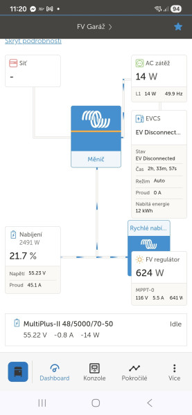

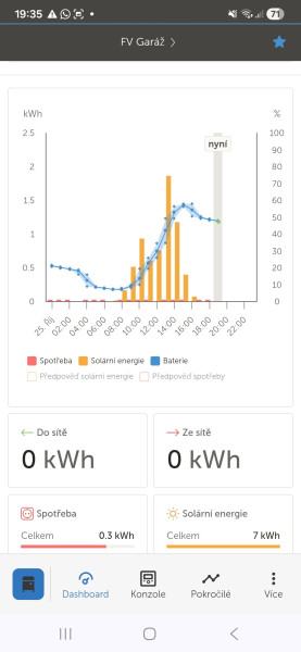

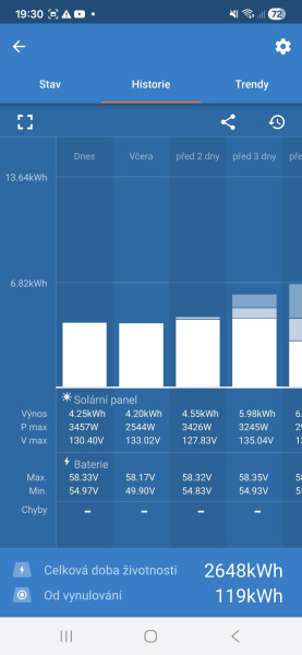

Mĕ by zajímalo proč přímo MMPT ukazuje cca 60% nižší výrobu jako VRM portal.
Mám zapojeno jenom jedno Mppt a přehled ve VRM to odpovídá realitĕ.
[attachment=1]Screenshot_20251025_193548_Chrome.jpg[/attachm
