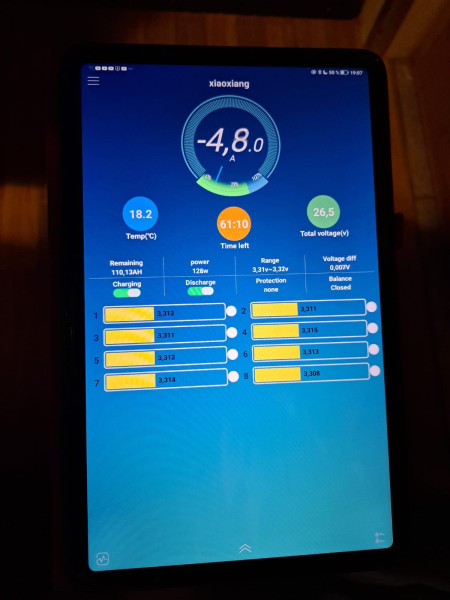

Tak jsem chtěl poslat poslat vyfocený mobil s žádostí o tu platbu a taky tabletu s chybou BMS, ale nezobrazí se mi okno pro nahrání souboru z pc a ve FAQ jsem nenašel návod jak na to. Na jiných fórech to funguje bez problémů... Za tu XX dík, ale už ji mám a taky jede bez registrace

Tak pořád tam máš nějaké chyby.
Aplikace by neměla zobrazovat články které tam nejsou, takže zda nejsou špatně zapojené ty tenké vodiče, taky by v BMS mělo být nastaveno správně počet článků.
A ta druhá obrazovka je nějaký spam, aplikaci bych přístup k SMS vůbec neuděloval.

Re: Must pv 1800 dc 24 v 2,2 - 5 kw hlásí neobvyklou chybu
Špatně zapojené balanční vodiče. Nejspíš nejsou spojené ty dráty od neexistujících článků dohromady.
Je to v návodu, ale potřeba pečlivě hledat ten správný typ BMSky, protože je těch možností více.
U některých se spojují všechny volné na předposlední plus, u některých je to jinde.
A samozřejmě v aplikaci nastavit správný počet článků, 8.

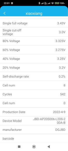

Snímek BMS je před vypojením a znovuzapojením konektorů, psal jsem, že mi to už běží normálně
- Příspěvky: 4420
- Reputace: 291
A teď se tedy zobrazují pouze 8 článků se správnou hodnotou?
Skontrolovals jaké parametry jsou v té BMS nastavené, tj počet článků 8, nastavené napětí atd........
Když tam budou špatné hodnoty tak ji odrovnáš.....

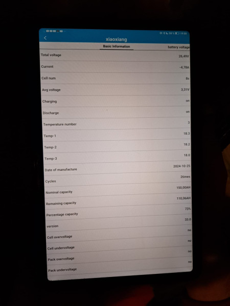

Omlouvám se za pozdní odpověď, mám toho teď nějak moc. Posílám dva snímky z tablety, snad to bude stačit. Momentálně jedu bez dobíjení ze sítě.
- Příspěvky: 4420
- Reputace: 291
Na tom 1 obrázku na spodu máš proč to vypnulo, a na dalších stránkách máš pak kolikrát......
Jinak toto je nic nevypovídající to ukazuje v jakém je to stavu teď.
Pokud chceš abychom skontrolovaly nastavení tak sem musíš dát obrázky z nastavení......
Prostě vybereš PARAMETER VIEW a jak budeš tu obrazovku posouvat tak sem ji dej....

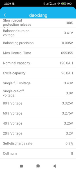

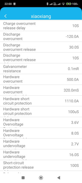

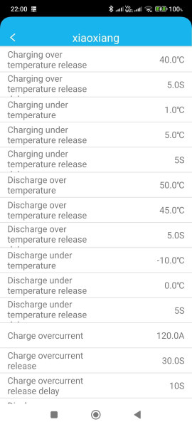

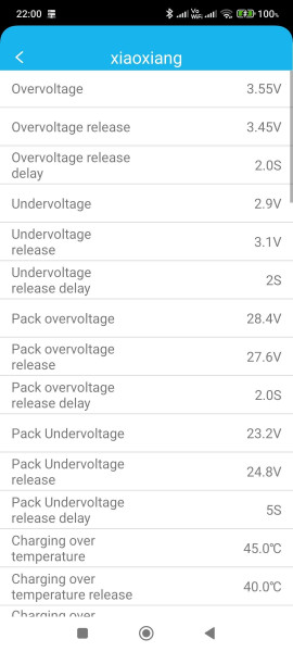

Jinak pokud chceš něco přenastavit je lepší to dělat v této obrazovce jde tam změnit jedna položka která se hned zapíše.
PS. Proč pořád fotíš ten tablet, prostě v tabletu udělej normálně obrázek (potažením 3 prstama dolů) nebo jinou skratkou a obrázky přenes do PC a vlož zde.....
PS2. Moje nastavení: (Pouze pro inspiraci....)
