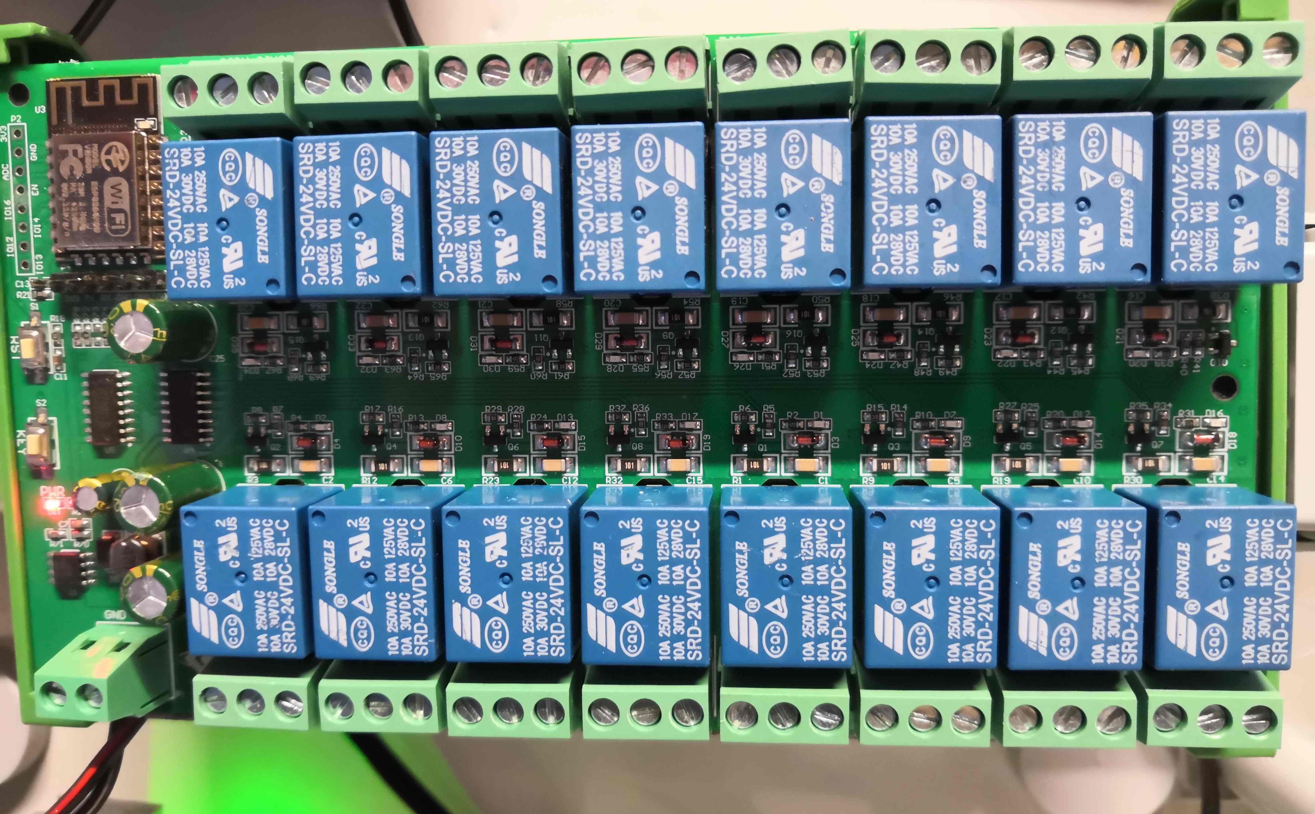

Chlapi, mám tenhle ESP rele board na spínání ventilů zavlažování. Mám problém, že po sepnutí napájení té desky, všechny relátka na sekundu sepnou, což je u těch ventilů problém.
Yaml jsem použil z jiného boardu se 4 relé, který mi to nedělá. Nevím, jestli je problém v zapojení boardu nebo softu.
Nemáte někdo tip, co je špatně?
Díky moc
Díky moc

tp Eman: tuhle desku mám taky, jak se k ní dostanu, zkusím to zapojit na napájení, jestli to pocvaká.
to TOMHC: Na té mé zásuvce ty piny prostě nejsou venku, je tam nějakej ten beken, co nemá ani nožičky venku, pod mikroskopem sotva vidím kousek cínu pod čipem, a nějak není patrný, kam to jako vede, že bych to ukradl někde dál na desce. Ostatně máte někdo tip na zásuvku, kde to jde v pohodě přehrát na nějakej alternativní firmware?

edit: deska cvaká všemi piny, ale neproblikne všema, takže asi to bude sw záležitost, ale netuším jaká. ještě mě napadá - na té mé není osazeno několik odporů mezi esp a HC595, jestli tam po zapnutí není nějakej nedefinovanej stav a nepřepíše se na výstup ve chvíli, kdy tam esp začne posílat hodiny...
na mé desce jistě chybí odpor na zem u pinů SCLR., otázka je, jestli to může dělat tohle. Pokud při zapnutí napájení podržím tl. EN, tak žádný relé nesepne, takže by to měla být spíš sw záležitost. Ještě mě napadá nějak na OE pinu podržet log. 1 a tím deaktivovat výstup. Proč by si tam ale to esp posílalo tu log 1 na chvilku a pak přepsalo na 0? p.s. neumím čáru nad textem, tak aspoň přeškrtlý, aby bylo vidět, že je to inv. vstup.

Treba pozrieť kde by mali byť pull-down alebo pull-up rezistory.
- Příspěvky: 8280
- Reputace: 1044
Re: ESP 8266
Tak jsem našel schémahttps://www.studocu.vn/vn/document/truong-dai-h ... /130527369 a vůbec tam není připojoen SCLR na gpio 4 - neosazen R75, R76,R77,R78 což mají být pull up rezistory pro signály Si, SCK, RCK. Ale to asi nebude problém, teď čtu tohle:
https://github.com/haext/esphome_sn74hc595 : Pins with inverted: true will have the correct state on reset. In short restore_mode plays nice with inverted. This avoids relays pulsing on boot-up and reset.

Tak to jsi genius. Já na tenhle odkaz vůbec nenarazil. Hned to zkusím.
eman
- Příspěvky: 2837
- Reputace: 319
Re: ESP 8266
Tak to asi nechápu správně, ale ten Inverted mod neřeší ty pulzy. Defakto jenom natvrdo sepne relé. Aspoň mě stejně probliknou všechny rele, akorát to Inverted se pak sepne natrvalo z OFF do ON.

Tak problém vyřešen. Do Yaml je nutné dát parametr early_pin_init: false. Pak relátka sice probliknou, ale nesepnou.
esp8266:
board: esp12e
Díky pánové, za navedení.
