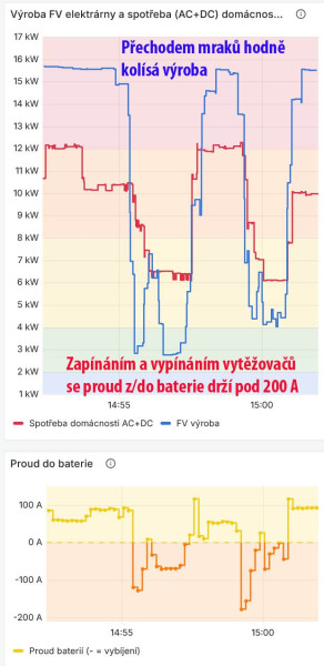

Re: FVE s podporou z DS
Chvíli plné slunce, chvíli pod mrakem. Abych udržel proudy do baterie pod 200 A, zapíná a vypíná automatizace některé tepelné spotřebiče (vytěžovače), kterým to nevadí a u kterých je jedno, jestli běží teď, nebo za chvíli.
- Příspěvky: 2957
- Reputace:426
On se ten proud nerozdělí na všechny paralelně propojené baterie ? Předpokládám že těch 62kWh je více baterií. Nebo proč to držíš pod 200A ?
NOVĚ i ohřev vody FV/DS...
- Příspěvky: 5163
- Reputace:1027
Proud se rozdělí do jednotlivých baterií. Společnou část (DC relé) mám na 400 A a jištění (pojistka) 300 A. I těch 200 A z/do baterií musí být dostatečné pro běžný chod domácnosti. Aspoň doufám, že se požadavky nezvýší.
