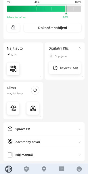

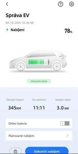

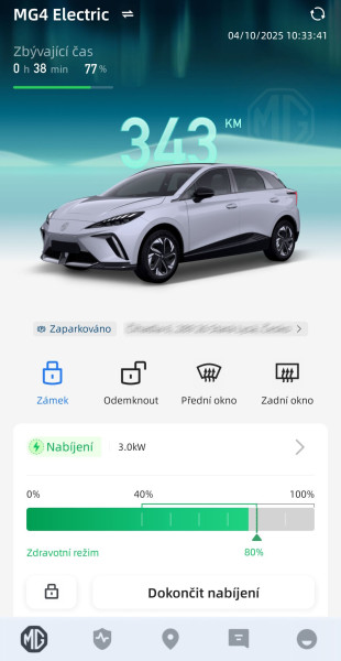

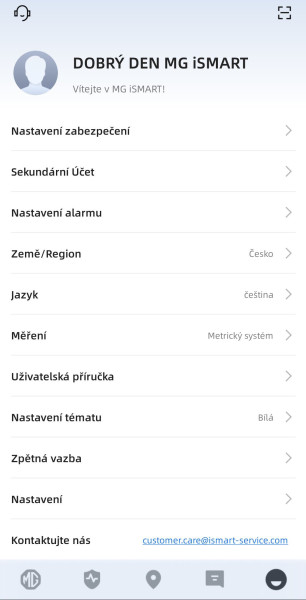

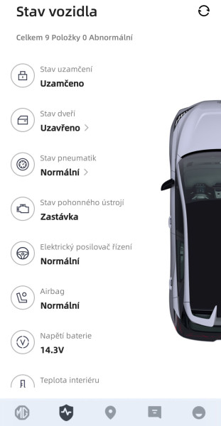

Od léta přibyl další velký elektrospotřebič - ojetý elektromobil MG4 s baterií 64 kWh (Lithium Nikl-Mangan-Cobalt) rok 2022, cena cca 500 tisíc Kč. Jako všechny novější vozy už musí mít řadu nesmyslů vyžadovaných Bruselem.
1. auto je stále online. Zabudovaný má GPS přijímač a GMS modem (snad v síti vodafone). Prodejce(výrobce) platí i provoz (pro nás je to "zdarma" (tedy náklady jsou zahrnuty v ceně vozidla)). V případě nehody automaticky vytočí tísňovou linku (e-call) s podstatnými údaji a pokud by se po nehodě někomu zdálo, že ho volá nějaký hlas zhůry do nebe, tak to je jen hlas operátora.
Kromě toho výrobce provozuje vlastní servery, do kterých jdou data z vozidla. Která data těžko říct, ale část dat zpřístupní i šťastnému majiteli vozidla. U MG přes mobilní aplikaci "MG iSMART". Opět je to zdarma, ale to si může výrobce rozmyslet a požadovat nějakou platbu. Komunikace je obousměrná, takže výrobce (částečně i majitel vozu) mohou na dálku s vozidlem provádět řadu věcí. Pravděpodobně jde takto přes výrobce vozidlo i dálkově zastavit (policie? hacker?).
2. Auto není vhodné pro toho, kdo potřebuje větší zavazadlový prostor. Nemá rezervu ani nouzové kolo na dojetí, jen opravnou sadu. Což znamená, že v případě defektu se bude volat asistence. Jsem zvyklý rezervu mít, takže jedna guma + Al ráfek (4600,-Kč) zabere polovinu kufru. Už se mi podařilo chytit hřebík, tak se hodila.
3. Přes léto spotřeba cca 13 kWh/100 km. Nesmí se teda často machrovat s rychlým odpichem - ta akcelerace je pro neznalého až děsivá. Teď kolem nuly to je hlavně u krátkých jízd (10 km) i dvojnásobek. Baterie (a interiér) se totiž nejprve ohřívá - výrobce milostivě nastavil displej tak, že neukáže vyšší hodnotu spotřeby než 29.8 kWh/100km a tato hodnota začne klesat až po těch 10 km jízdy. Tyto NMC baterie jsou snad o něco vhodnější pro zimní provoz, ale mají nižší cyklickou životnost. Je možné si předem zapnout z aplikace předehřev (tady 30 minut, pro LiFePo4 verzi doporučují 45 minut) a nevyrábět tak teplo z baterie, ale ze sítě. "Hausnumero" SOC u tohoto vozu ukazuje 97.% - je k tomu potřeba i ta nejlevnější čtečka do OBD konektoru a třeba aplikace "Car Scanner".
Výrobce doporučuje nabíjet baterii pomalou nabíječkou a držet SOC mezi 40-80% aby se prodloužila životnost baterie. Kdo to bude dodržovat, bude jezdit jen v blízkém okolí své elektrárny.
4. Nabíjení je nejlepší z fotovoltaiky, stačí něco za 1500,-Kč jako https://www.aliexpress.com/item/1005008312911141.html.
Pro rychlejší nabíjení mám 3f 11 kW a ta možná přijde na řadu v zimě. I když než v zimě nabíjet z ČEZ, tak vyjde levněji nechat elektromobil odpočívat a sednout do vedlejšího benzínového auta. Bude tím vyřešen i zdroj tepla.
5. Jízda u této varianty nepodporuje jednopedálové řízení - auto rekuperuje, ale ne až do úplného zastavení. V podstatě to nevadí, nastaví se nejvyšší míra akumulace a jak moc chci rekuperovat si reguluji odlehčením pedálu. Dle údaje na displeji je maximum rekuperace cca 25 kW.
6. Auto má V2L pomocí mezikusu, takže v případě závady na elektroinstalaci v baráku je možnost nezbytné spotřebiče připojit na baterku vozidla. Těch 64 kWh ve vozidle je podobné velikosti jako mám u fotovoltatiky.
7. MG4 tady není moc rozšířené, tak se dají očekávat problémy s náhradními díly.
8. Bezdrátové propojení mobilu s autem jde přes univerzální USB adaptér (Android Auto / CarPlay)- něco jako https://www.aliexpress.com/item/1005008936350635.html a brát třeba navigaci z mobilu.
9. Jinak spokojenost. Ve voze ticho, pohodlné ovládání. 13 500,-Kč ručení + havarijko (Přírodní události, Požár a výbuch,

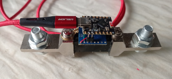

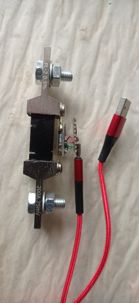

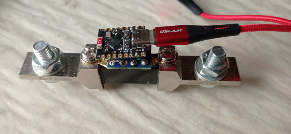

Přidal jsem jeden mppt regulátor (EASun 100A) a navěsil na něj nějaké fv panely. Pro monitorování výroby jsem do jeho - větve vložil bočník + esp32 + INA226. Konfigurace v esphome vypadá nějak takto:
Tak mám hodnoty proudu v Homeassistant. Z lenosti nechám napájení přes USB port. Potřebuji jen dobíjecí proud. Pro výpočet dodávaného výkonu používám napětí baterie a vlastní výpočet pak probíhá v configuration.yaml takto:

# ina226 proud počítá z rozdílu napětí na bočníku. Pro lepší přesnost a rozlišení je vhodné volit bočník tak, aby napětí na něm nebylo moc malé (a samozřejmě nepřesáhlo dovolené napětí čipu)
# Tady měřím proudy bočníkem 75 mV /200 A = 0.000375 Ohm. Původní odpor 0.1 Ohm jsem vyletoval a na jeho místo dal 220 Ohm (jinak by měření zkreslovaly přívodní vodiče k bočníku).
# Rozsah regulátoru je 0 - 60 A 60/200*75=22.5 mV.
# INA226 měří napětí bočníku do -82 - + 82 mV
shunt_resistance: 0.000375 ohm
