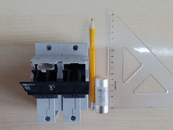

Nakupuju komponenty pro stavbu FV Plotu a pro jištění připojení MPPT Victron SmartSolar 150/85-Tr k DC sběrnici jsem pořídil Odpínač válcových pojistek OEZ OPVP22-2 125A 2P s 100A pojistkama, je to teda pořádný kus, a pojistky jak náboje do brokárny
Ještě jsem zvažoval APATOR pojistkový odpínač horizontální RBK 00 na nožovky...
Přijde mi to pro jištění 85A asi na stejno.. Výhoda toho ADAPTORU je že je až na 160A..
Jaký na to máte názor?

- Příspěvky: 6796
- Reputace: 935
Re: Stavba FVE - 2x strig 4 400Wp
Nožovku koupíš i v bauhausu, ty válcové pojistky jsem tam posledně neviděl ...
Také záleží na prostorovém uspořádání. Ty válcové zaberou podstatně míň místa.
Zase na ty nožovky, tak to má táhlo jak prase a odpojí to kdokoliv bez problémů, kdyby došlo k průseru.
PetrDubi
- Příspěvky: 1844
- Reputace: 323
Osobně bych pod zátěží raději odpojoval ten Adaptor než OEZ.
unicast
- Příspěvky: 2312
- Reputace: 430
- Kapacita baterie [kWh]: 33
Válcovky 10x38 jsem v Bauhausu v sobotu kupoval, takže mohu potvrdit, že je mají.
No jo, ale do tohoto hovada je potřeba jiný rozměr: Válcová pojistka OEZ PV22 100A gG 500V 22x58 - Je možné že tenhle rozměr už Bauhausu nebude...

pibi
- Příspěvky: 1649
- Reputace: 367
- Lokalita: Východně od 3nce
- Výkon panelů [Wp]: 16kWp
Mogul
- Příspěvky: 539
- Reputace: 61
- Lokalita: Litoměřice
- Výkon panelů [Wp]: 19640
- Kapacita baterie [kWh]: 48k
https://www.kvelektro.cz/pojistka-valco ... g-p1206301GHLL píše: úte říj 14, 2025 12:09 pmNo jo, ale do tohoto hovada je potřeba jiný rozměr: Válcová pojistka OEZ PV22 100A gG 500V 22x58 - Je možné že tenhle rozměr už Bauhausu nebude...![]()
- Příspěvky: 6796
- Reputace: 935
Jisteze to maji v kazdem elektro na internetu. Ale to dost tezko sezenes v sobotu vecer, kdyz ma byt v nedeli pekne a chces jet ... Pointa byla prave v tom, kdyz si neco rozbijes a odvaris pojistky, mas sice mozna par nahradnich, ale dalsi prave sezenes v tom bau ci kde maji otevreno i o vikendu do vecera.

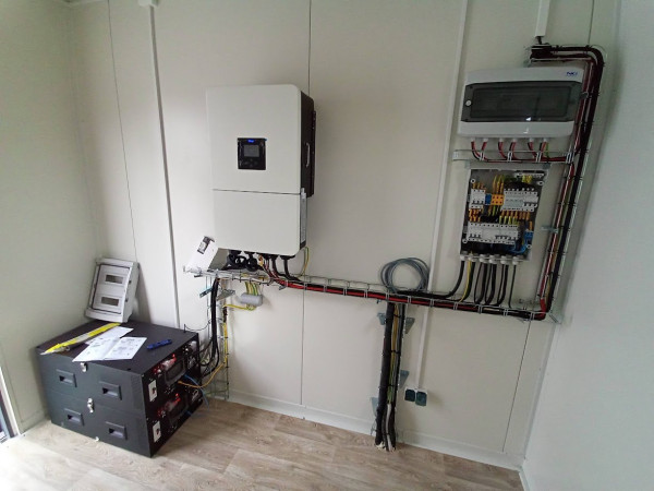

Teď sem byl na montáži u zákazníka a venku před firmou taková budka, tak se ptám co tu máte venkovní záchody a ejhle
Jako čekal sem všecko možný ale že to bude Deye a sestavený baterie s JK BMS to fakt potěší
