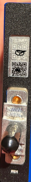

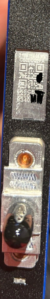

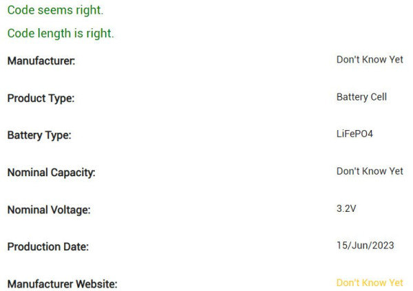

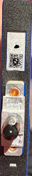

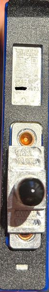

Prikladám pár QR kódov, kde to bolo čitateľné, tak som začiernil časť kódu, pre istotu, netuším či ich môžem zverejniť. Ide len o ukážku ako vyzerajú. Asi 15% nejde prečítať ani QR kód telefónom ani okom - číselný kód. Mám 48 článkov do posledného, III. poschodia v balení som ešte ani nedošiel, netuším ako vyzerajú tam.
