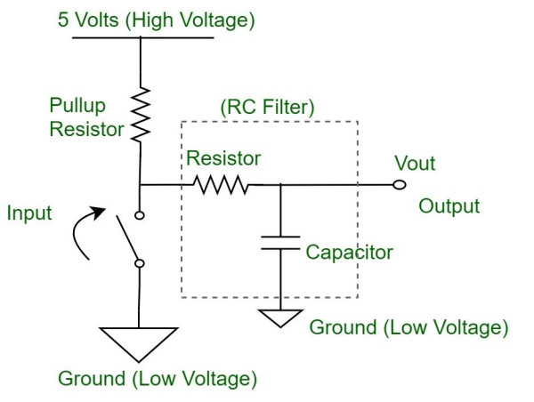

Vstup mam takhle
Ale pred tlacitkem mam jeste feritovou perlu a vystup z rc clenu jde do shmittova KO 74HC14. Pak tam mam jeste TVS proti zemy ale dneska bych to udelal nejakym hromadnym TVS urcenym treba pro usb nebo tak.

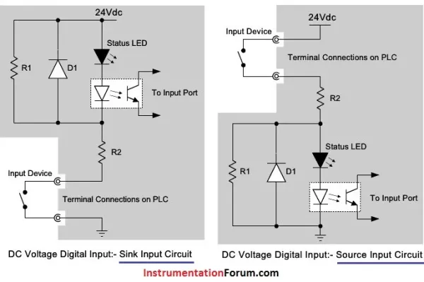

v zapojení vlevo odpor R1 - to kvůli tomu, aby těma tlačítkama tekl proud aspoň 50mA - jsou to žaluziový spínače, takže žádnej nebude zapnutej trvale, aby to nějak ovlivnilo energetickou bilanci, a obyč vypínače na 230V při 12 nebo 24V provozu potřebují trochu proudu na kontaktech. Chtěl bych tam nějaký takový vychytávky, jako podržení dýl zavře/ otevře žaluzie v jedné místnosti, krátký stisk spustí zastaví, dvojklik otevře zavře celej barák. Tj aby se tím jedním dvojtlačítkem dalo jednoduše ovládat co nejvíc a bez potřeby displeje a projíždění menu...

optocleny jsou podle me zbytecny. Po tech letech se nikdy nic nestalo. Kdyz jsou na vstupu odpory, neni sance to znicit. Do tlacitek mi pak vede zem a na dratech je +5V pres pullup. Misto tvs se daj dat clamping diody na napajeni, coz delaj vetsinou tvs site pro treba usb a jine. A transil pak jen mezi napajeni. S optoclenem bys zase asi usetril ten shmitt. A s opto muzes mit status ledku v tlacitku :)
