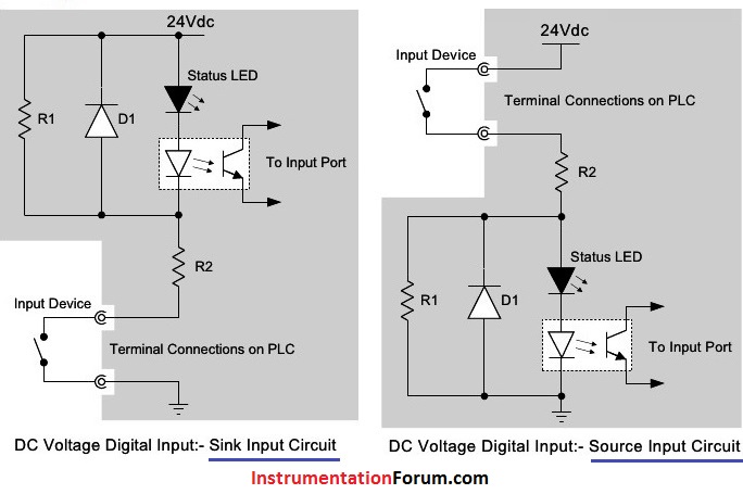

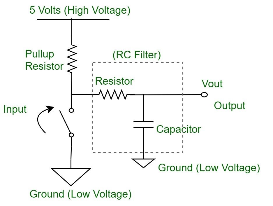

chci udělat trochu "zodpovědněj" ty vstupy - odpor praralelně ke každýmu vstupu pro omezení rušení, RC člen u každýho vstupu kvůli tomu samýmu, transil na každým vstupu. Možná to moc prožívám , ale chci to udělat co nejlíp (a asi to tím pěkně zkazím, to už znám...)

nemusis se bat. Mam to dost podobne. 3x16 vstupu, 3x16 vystupu. Taky MCP ale na esp32. Jedu i2c na 800khz. A Je to jak blesk. Nad esphome. Jede to ve smycce. Chtel jsme tam delat nejake bejkarny s prerusenim. Ale to se porad kazilo. Tohle je ok. Driv jsem tam mel taky atmegu .. arduino a esp32 to nahradilo. Kdyz bys to chtel jeste rychleji tak SPI verzi
Vstup mam takhle Ale pred tlacitkem mam jeste feritovou perlu a vystup z rc clenu jde do shmittova KO 74HC14. Pak tam mam jeste TVS proti zemy ale dneska bych to udelal nejakym hromadnym TVS urcenym treba pro usb nebo tak.
Funguje to leta bez jedineho problemu.

jasně. já tam navíc chci v zapojení vlevo odpor R1 - to kvůli tomu, aby těma tlačítkama tekl proud aspoň 50mA - jsou to žaluziový spínače, takže žádnej nebude zapnutej trvale, aby to nějak ovlivnilo energetickou bilanci, a obyč vypínače na 230V při 12 nebo 24V provozu potřebují trochu proudu na kontaktech. Chtěl bych tam nějaký takový vychytávky, jako podržení dýl zavře/ otevře žaluzie v jedné místnosti, krátký stisk spustí zastaví, dvojklik otevře zavře celej barák. Tj aby se tím jedním dvojtlačítkem dalo jednoduše ovládat co nejvíc a bez potřeby displeje a projíždění menu...

optocleny jsou podle me zbytecny. Po tech letech se nikdy nic nestalo. Kdyz jsou na vstupu odpory, neni sance to znicit. Do tlacitek mi pak vede zem a na dratech je +5V pres pullup. Misto tvs se daj dat clamping diody na napajeni, coz delaj vetsinou tvs site pro treba usb a jine. A transil pak jen mezi napajeni. S optoclenem bys zase asi usetril ten shmitt. A s opto muzes mit status ledku v tlacitku
