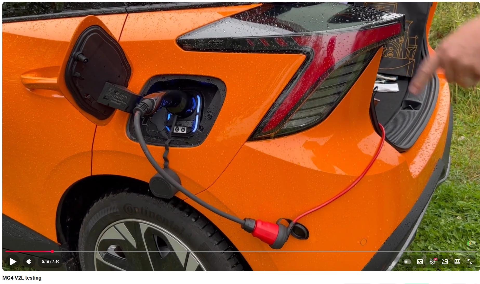

K V2L stačí vhodný elektromobil a redukce za 500,-Kč - něco jako https://www.aliexpress.com/item/1005009195178546.html.

Ale to na ali Expressu nějak neodpovídá tvé přiložené fotografii
Takže všechno je na tom autu? No a který auto umí zapnout V2L a je to bez ztráty záruky na baterii? Ty to používáš a fakt je to tak easy?
A pak ta druhá kategorie aut - kde to výrobce umožňuje údajně, ale jen pro omezený objem energie z baterky

Zajímavý, koukám na to a je to klasická mechanická propojka s nějakým rezistorem… Asi to ani nebude moc legální, protože tam nejspíš není proudový chránič? I když číňan umí RCDjistič za 100,- v pohodě…rva píše: pon zář 29, 2025 8:01 pmK V2L stačí vhodný elektromobil a redukce za 500,-Kč - něco jako https://www.aliexpress.com/item/1005009195178546.html.V2L.jpg
