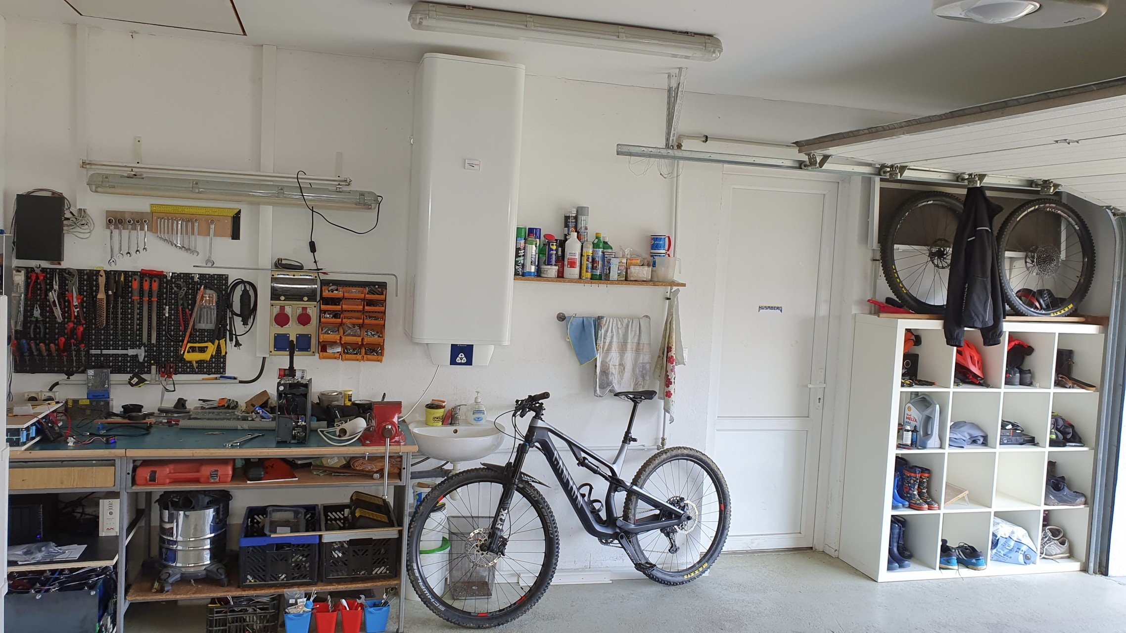

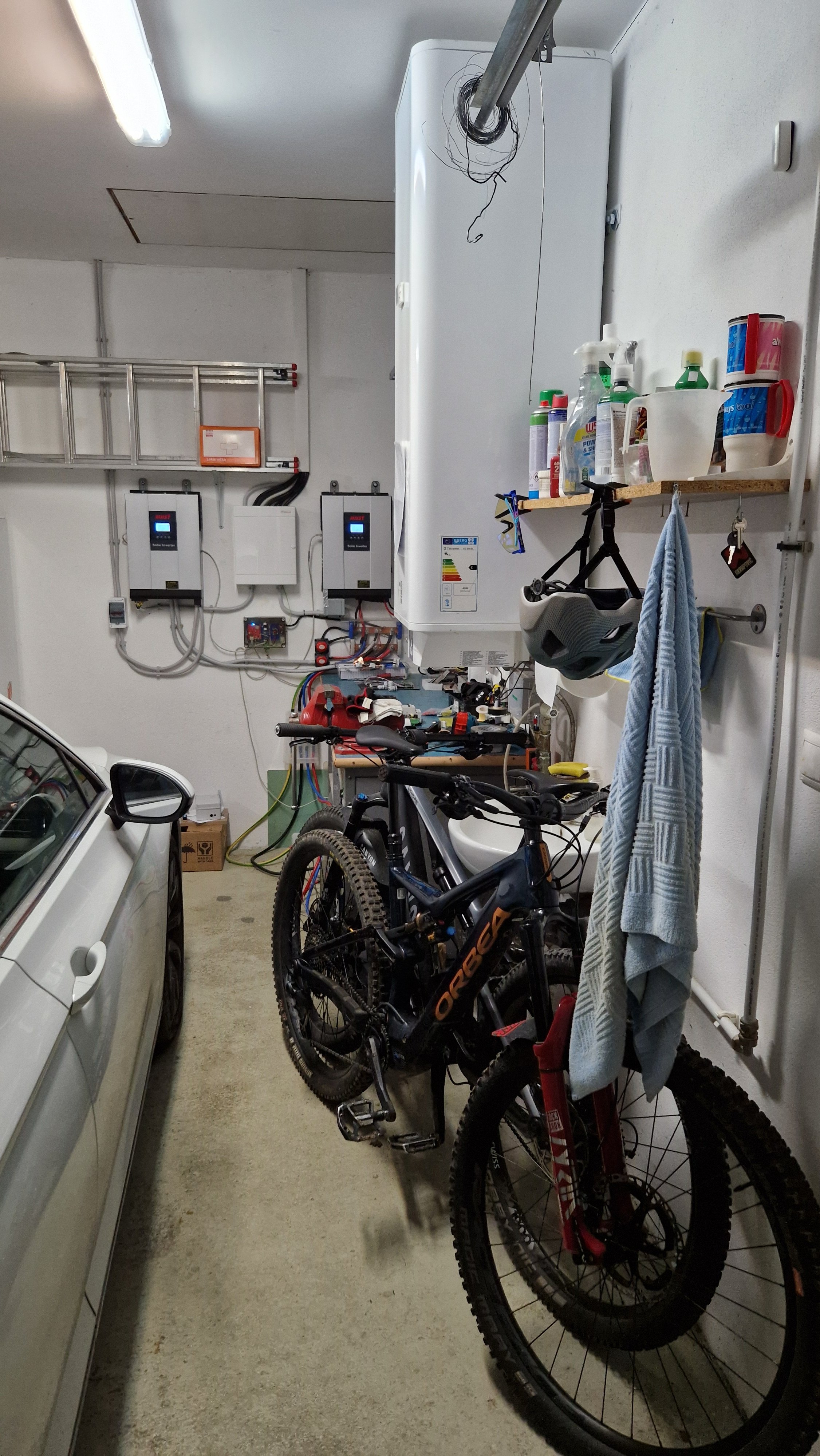

Ahojte, aktuálna situácia - kondenzačný kotol na kúrenie a prietokový ohrev TÚV keď nie je v 150 litrovom el. bojleri dosť teplej vody. Prepínanie dvoma el. ventilmi - jeden pod kotlom, druhý pod bojlerom. Idem nahodiť TČ, za stenu kde je aktuálne plynový kotol. Teoreticky tam je miesto na kombinovaný zásobník (Dražice NTR/HP 200), ale je to komora, nechceme tam teplo.
Druhá možnosť je nahradiť závesný el. bojler OV 150 EL spomínaným zásobníkom. Ale ani v garáži nie je na to zrovna miesto... Teoreticky by som ho vedel "zavesiť", teda dať na nejakú konzola zospodu. Ale to je 300 kg a Ytong, neviem neviem. Možno pozvárať nejaké 4 stojky a postaviť ho na to. No a druhá vec, pripojenie by išlo povalou, horizontálne asi 9 metrov + 2 vertikálne na oboch stranách. A voda nad sadrokartónom sa mi veľmi nepáči.
Nejaké návrhy, myšlienky?

Ak by uz aj mali ist trubky nad sadrokartonom tak dat radsej silnejsiu izolaciu a cirkulacne cerpadlo..dvoch alebo styroch kolienok by som sa nebal (ktore pojdu z povaly dolu) ze by zacali tiect, ostatne na povale natiahnut vcelku a len ohnut v pripade potreby od kotla smerom ku garazi..
v garazi by sa ti to zmestilo tam kde mas bike a tu policu vedla terajsieho bojleru...

Len tam sú bicykle dva a nie je ich kam inde dať. A nikto nechce auto parkovať vonku
preto riešim dať ho niekde pod strop.

Veď na miesto toho existujúceho. Nad tým malým umývadlom nezavadzia.kodl69 píše: pon zář 29, 2025 8:40 pmpod strop... pokud má ten storp 4m, tak není problém. Vodorovnej boiler ale problém je, protože se v něm voda míchá, na rozdíl od stojatýho, a nejlépe ne nejnižšího. tj 2m výšky je začátek...

300L bojler už by som sa bál zavesiť na stenu. Ešte ten pozváraných "stolík" dajme tomu, ale najlepšie je ho posadiť na zem. Ak by si zrušil tú poličku, vedľa toho umývadla nie je dosť miesta?
