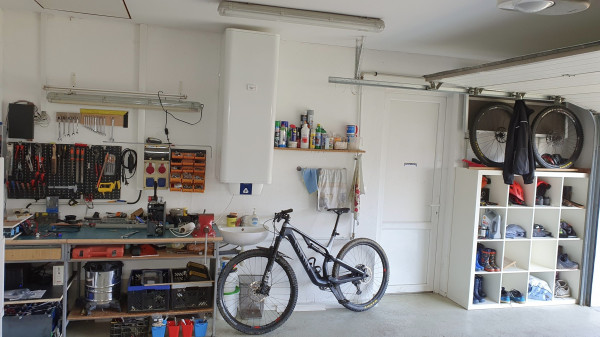

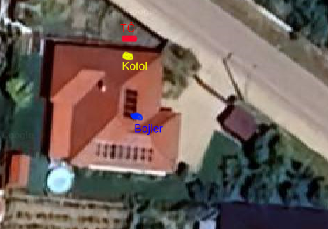

Ahojte, aktuálna situácia - kondenzačný kotol na kúrenie a prietokový ohrev TÚV keď nie je v 150 litrovom el. bojleri dosť teplej vody. Prepínanie dvoma el. ventilmi - jeden pod kotlom, druhý pod bojlerom. Idem nahodiť TČ, za stenu kde je aktuálne plynový kotol. Teoreticky tam je miesto na kombinovaný zásobník (Dražice NTR/HP 200), ale je to komora, nechceme tam teplo.
Druhá možnosť je nahradiť závesný el. bojler OV 150 EL spomínaným zásobníkom. Ale ani v garáži nie je na to zrovna miesto... Teoreticky by som ho vedel "zavesiť", teda dať na nejakú konzola zospodu. Ale to je 300 kg a Ytong, neviem neviem. Možno pozvárať nejaké 4 stojky a postaviť ho na to. No a druhá vec, pripojenie by išlo povalou, horizontálne asi 9 metrov + 2 vertikálne na oboch stranách. A voda nad sadrokartónom sa mi veľmi nepáči.
Nejaké návrhy, myšlienky?

Troška zmenšiť komoru a spraviť tam falošnú stenu a riadno ten bojler zaizolovať? Potom by tam nemuselo byť teplo.
Alebo spraviť reorganizáciu v garáži. Voda na SDK nie je problém, ale určite by som tam nedával žiadne spojky, ale len vkuse Alpex hadice.

Komora má rozmery 230x140, to je nemožné.

Ak by uz aj mali ist trubky nad sadrokartonom tak dat radsej silnejsiu izolaciu a cirkulacne cerpadlo..dvoch alebo styroch kolienok by som sa nebal (ktore pojdu z povaly dolu) ze by zacali tiect, ostatne na povale natiahnut vcelku a len ohnut v pripade potreby od kotla smerom ku garazi..
v garazi by sa ti to zmestilo tam kde mas bike a tu policu vedla terajsieho bojleru...

Len tam sú bicykle dva a nie je ich kam inde dať. A nikto nechce auto parkovať vonku :) preto riešim dať ho niekde pod strop.

pod strop... pokud má ten storp 4m, tak není problém. Vodorovnej boiler ale problém je, protože se v něm voda míchá, na rozdíl od stojatýho, a nejlépe ne nejnižšího. tj 2m výšky je začátek...
Voda nad sádrokartonem je lepší, než v podlaze. Když to praskne, dozvíš se to nejdýl druhej den a oprava sádrokartonu jsou řádově stokoruny, oproti desetitisícům za opravu podlahy, kde není problém, aby to teklo půl roku a proteklo 100m3 vody...
Veď na miesto toho existujúceho. Nad tým malým umývadlom nezavadzia.

300L bojler už by som sa bál zavesiť na stenu. Ešte ten pozváraných "stolík" dajme tomu, ale najlepšie je ho posadiť na zem. Ak by si zrušil tú poličku, vedľa toho umývadla nie je dosť miesta?

Bojler by měl být co nejblíže odběrnému místu. Protože jinak odpouštíte teplou vodu celý rok. Nějaké cirkulační čerpadla jsou jen problémy a vše je potom nutné zaizolovat na 200%. Jestli se bojler ohřívá v létě FV tak jsou ztráty minimální. V topné sezoně kdy se bojler ohřívá kotlem - TČ tak nějaký unik pod sádrokartonem stále zůstává v domě. Podle mě dělají dražice pro TČ OKC 300 NTR/HP ten má výměník 3m2 TZ 72W a je to bojler na zem ne na zeď. Jdou tam dát dvě a více těles.

A zakopat pod spotřebou pod hlinu to nejde? Může to být venku nebo vevnitřku šachta na vodoměr je třeba ten případ, proč ne šachta na bojlery. Mám starý barák a tam je např docela festovní septik, ten po dezinfekci a izolaci může něco takového mít. Chci do něj časem strčit kompresor. Další případ zakopávání věcí pod zem je šachta pro bazénové věci. Prostě někam pod okno dát betelnou šachtu a moc se stím ne💩.
