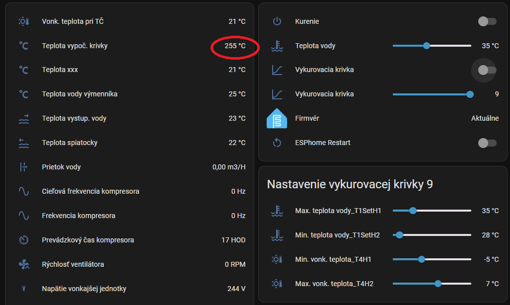

Zdravím, poradíte niekto?
Do HA som si pridal zobrazenie teploty vypočítanej vykurovacej krivky. Do teraz som mal krivku stále zapnutú tak mi teplotu ukazovalo správne. No teraz som sa zase trochu zabával a zistil som, že keď vypnem vykurovaciu krivku, tak mi tú vypočítanú teplotu ukazuje 255. Ono mi to dáko nevadí, ale v grafe to potom bude dosť zle vypadať.
Na displeji TČ pri vypnutej vykurovacej krivke aj cez displej zobrazuje pomlčky.
Čo by som mal ešte do ESP, alebo HA doplniť aby tam ukazovalo poslednú vypočítanú hodnotu pri vypnutej vykurovacej krivke?
Ďakujem
Ďakujem

Na tú vypočítanú teplotu máš nejaký template? Ak áno, tak jedine pridať podmienku, že ak je hodnota 255, tak nech namiesto nej vráti "unavailable" alebo nech nevráti nič - neurobí to update senzora a zostane posledná hodnota.

Áno, v ESP mám toto:
No ja tomu až tak nerozumiem, ak môžem poprosiť o opravu toho temtlate, lebo ja to budem skúšať dva dni
Ďakujem

Aha, ja som myslel že tú teplotu počítaš ty v HA a ono to je register priamo z TČ. Skús filtrovať hodnotu 255:
Kód: Vybrat vše
- platform: modbus_controller
name: "Teplota vypoč. krivky"
state_class: "measurement"
register_type: holding
address: 0x88
unit_of_measurement: "°C"
value_type: S_WORD
icon: mdi:temperature-celsius
filters:
- filter_out: 255.02x MUST PH1800 5.5kW, 9kWp V+J+Z, 600 Ah LiFePO4 s BMS JBD 200A, SW: Home Assistant na Synology DS923+ ku tomu ESPHome, Tasmota, MariaDB, InfluxDB, Telegraf, Grafana, Zigbee2MQTT..., HW: ESPlan (ESP32 + LAN 8720 + RS485). Nejaké moje projekty: MUST-ESPhome, ELTEK Flatpack2 ESPhome, ESP32-EMON, PZEM-017@WiFi, diyBMS-CurrentShunt-ESPhome , BMS UART-TS485 adaptér

Ďakujem, už to zobrazuje správne.

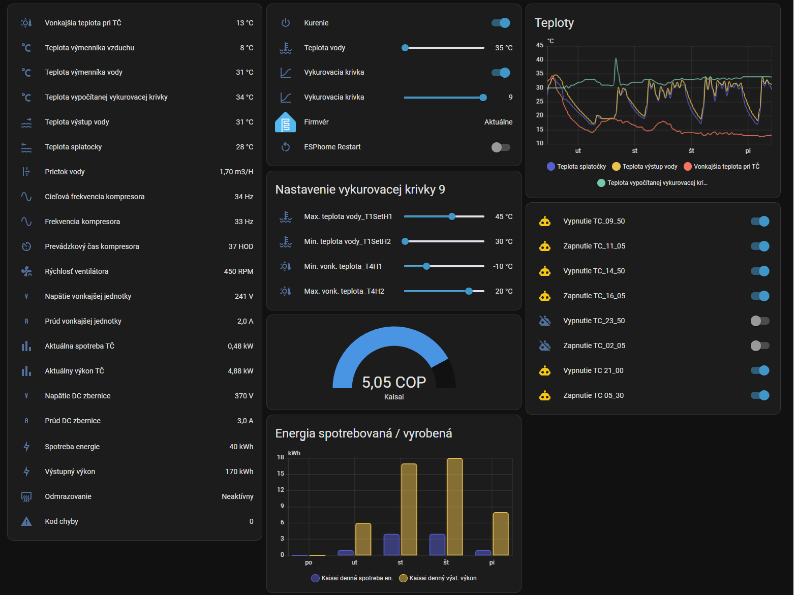

Tak dáko po biede som už dokončil v HA aj kartu pre TČ.
Údaje z TČ vyčítavam cez ESP a to som integroval do HA, niečo počítam a riadim aj v HA.
Práca s ESP pre mňa (dôchodcu) bola niečo nové, preto ďakujem všetkým čo mi s tým pomohli.
Menovať ich nejdem, no jeden už viem, že nepije bomboniéry a kvety a ostatný neviem
Ešte raz ďakujem. P.S. Túto tému asi oddelil admin, tak som to dal sem.

Mňa toto čaká keď zapojím TČ. Na COP som úprimne zvedavý. Ty ako počítaš COP? Máš kalorimeter, alebo sú to čísla z TČ? Dík

Kalorimeter zatiaľ nemám, COP počítam z čísel TČ. Ono je to len také informatívne meranie, no zatiaľ stačí.
Ja mám staré 30 ročné radiátorové kúrenie, doteraz som kúril elektrikou, tak keď tá spotreba klesne aspoň o niečo, budem spokojný.
Spotreba je zatiaľ s TČ denne okolo 4 kWh, elektrická pec by teraz spálila denne okolo 20 kWh, to je dosť menšia spotreba, uvidím ako to bude v zime.
Toto TČ je trojfázové, ale trochu som ho prezrel a zistil som, že sa bude dať zapojiť aj na jednu fázu.
Lebo celá elektronika a aj kompresor sú pripojené len na jednu fázu. Na všetky tri fázy je pripojený len prídavný ohrev.
A ak by bolo dostatok slnka pri miernejšej zime by som ho mohol pripojiť aj na menič.
Túto zimu to nechám tak a na rok uvidím, možno pridám prepínač.
