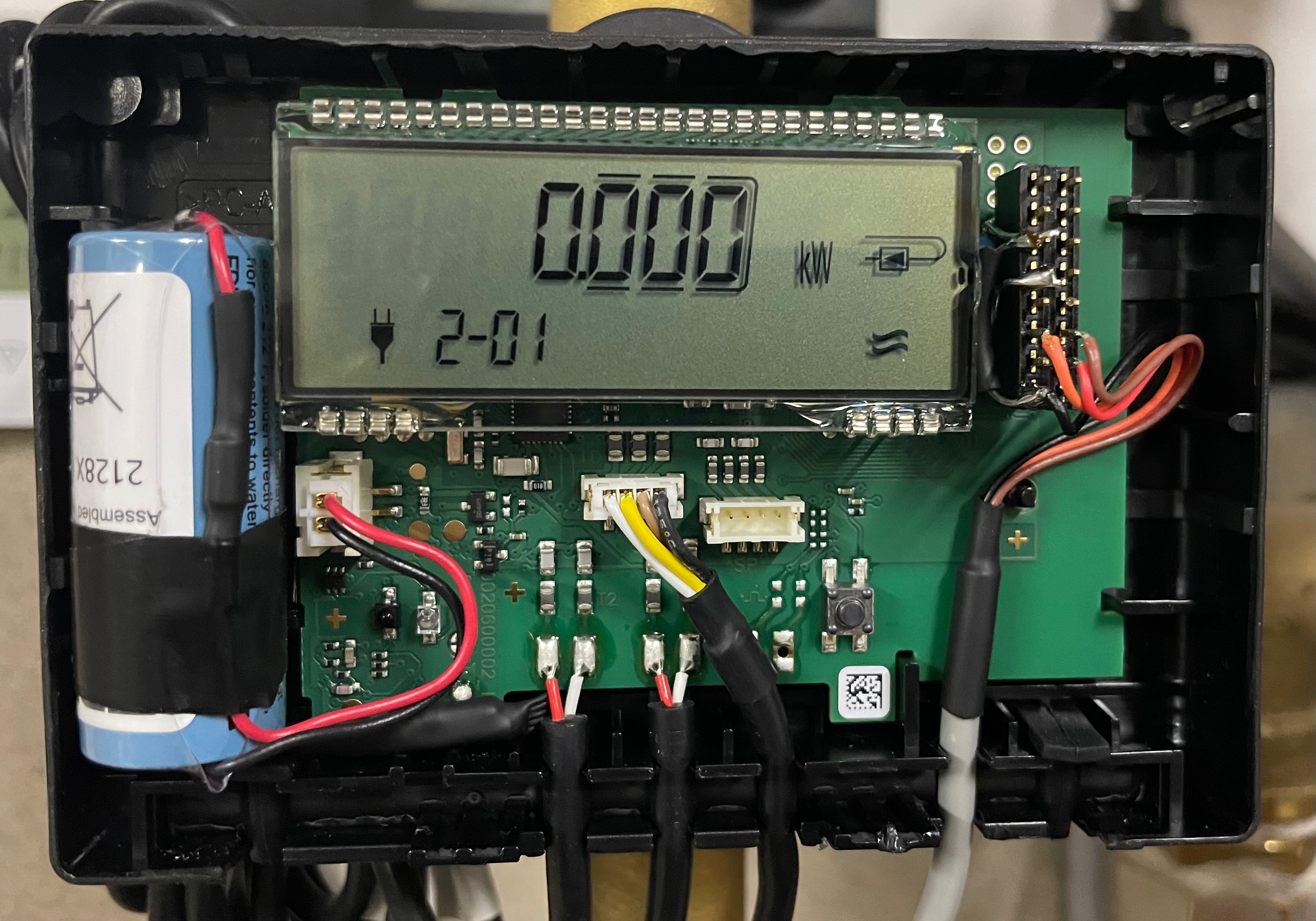

Tak komplet hotovo vycitani a napajeni kalorimetru pres ESP a originalni baterii oddeleno 2x 1N5819 a funguje to:-) Jeste jednou diky TomHC za yaml:-)
