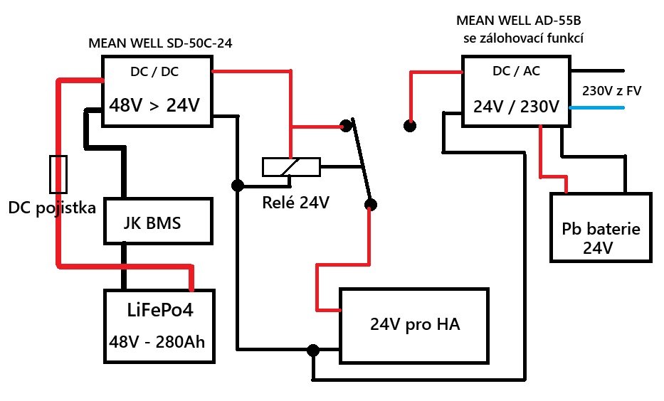

Potřebuju zálohovat 24V cca 30W pro případ kdy mi BMS odpojí vybíjecí cestu. Jako hlavní zdroj pro 24V používám MEAN WELL SD-50C-24 měnič DC/DC, 50W 24V
Zdroj převádí 48V z Lifepo4 baterie na 24V.
Pro zálohu bych použil MEAN WELL AD-55B, 24-29V (55W) se zálohovací funkcí, který by byl napájený 230V z FV (Nabíjení Pb baterií) a pro zálohu 2 x 12V Pb baterie v serii.
Cívka 24V relé by byla napájená přes DC/DC převodník 48V > 24V z LiFePo4 baterie a pokud by BMS odpojila vybíjecí cestu tak by relé rozeplo a povolila se cesta 24V z AC/DC zdroje, který by byl zalohovaný Pb baterií. Mínus poly obou MEAN WELL zdrojů na výstupu 24V bych spojil, tak si nejsem jistý jestli by toto spojení těm MEAN WELL zdrojům nějak neškodilo???
MEAN WELL SD-50C-24 měnič DC/DC je galvanicky oddělený, tak předpokládám že by neměl nic propustit zpět do BMS...
Nebo jestli někdo neporadí lepší řešení

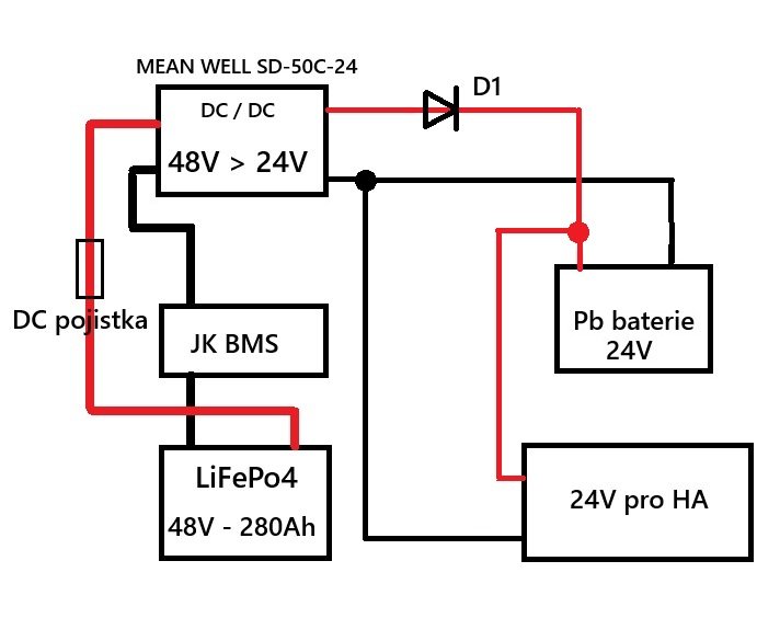

Dík za nakopnutí, tak to potom nemusím vůbec řešit ten druhý zdroj
a použít pro zálohu těch cca 30W / 24V jen ty baterky takto: Dioda může být třeba tahle: SB560 dioda schottky 60V/5A ???
A nebude potřeba nějak řídit nabíjecí napětí pro ty Pb baterie? aby se nepřebíjeli...

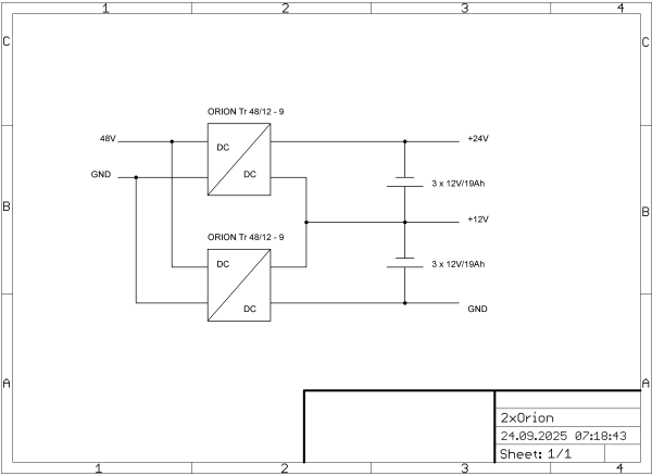

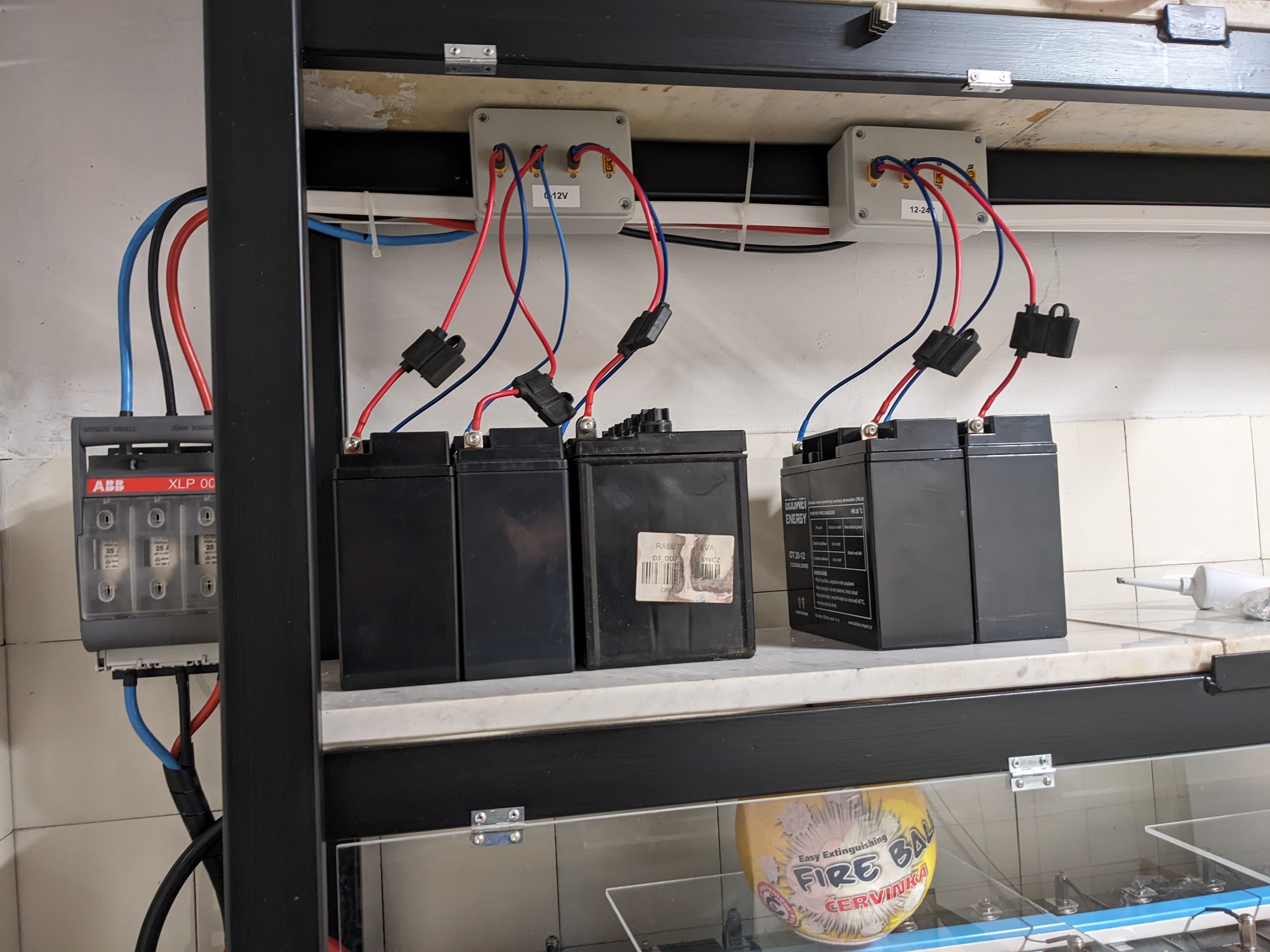

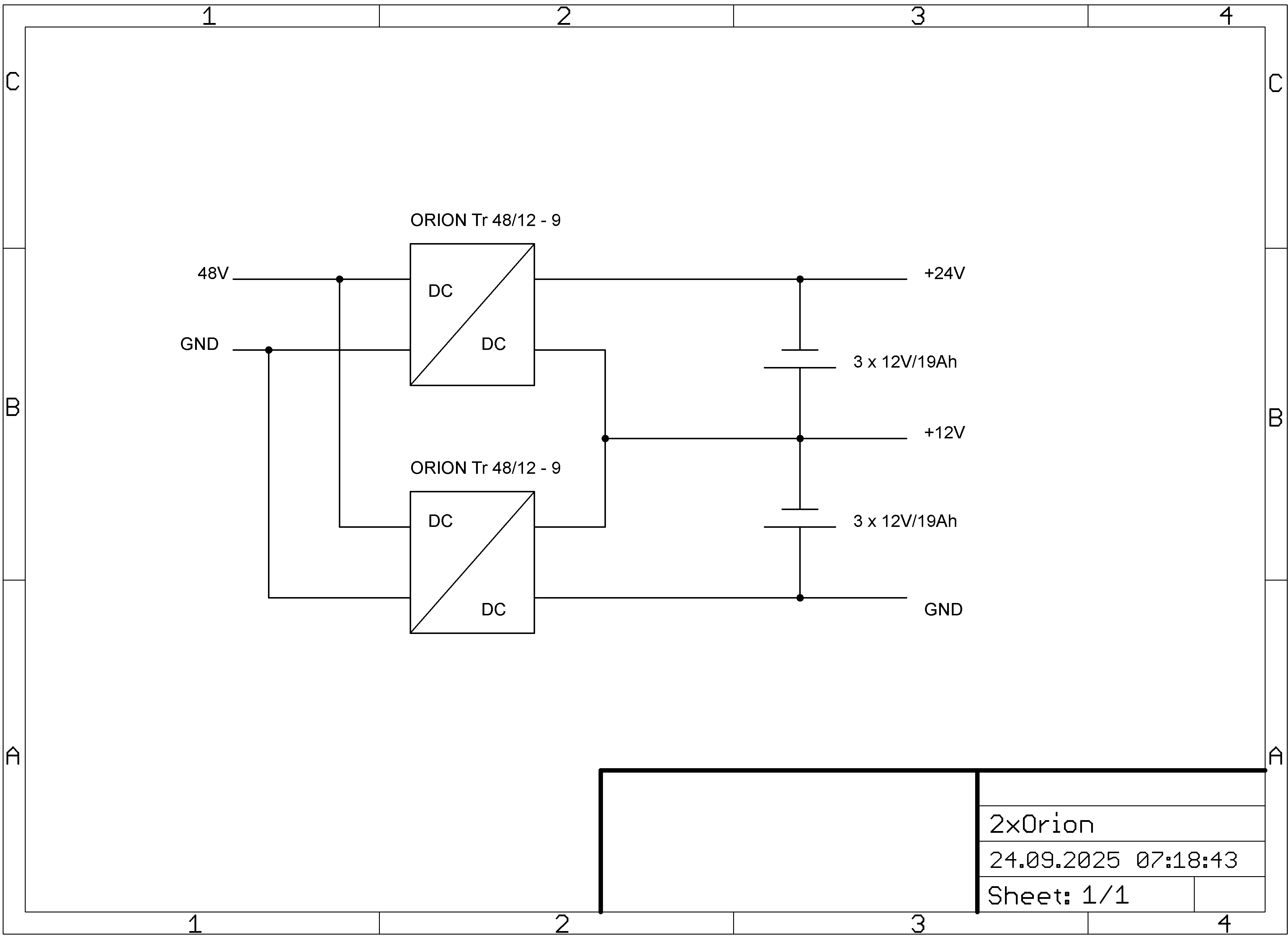

Pro napájení věcí 12V a 24V používám gelovky už dlouho. Ve starém systému mám 2 x samodomo nabíječku pro každou baterku zvlášť 230/12V. Při výstavbě FVE jsem použil stejný systém, jen to krmí 2 x Orion 48/12V.
Je ale pravda, že původní nabíječky jsou napěťové zdroje s proudovým omezením a Orion je určen i pro nabíjení akumulátorů, nevím, jak se bude ten Meanwell chovat při přetížení, jestli jen sníží výstupní napětí, nebo se vypne. Ve schématu není zakresleno jištění, samozřejmě před každým Orionem je pojistka + pólu a každý akumulátor má na přívodu také pojistku a je odpojitelný 60A konektorem XT60, protože občas vytáhnu 2 kousky do zahradního jeřábu, nebo naopak na zimu přihodím akumulátor ze zahradního traktoru.
