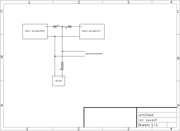

Dík za nakopnutí, tak to potom nemusím vůbec řešit ten druhý zdroj
a použít pro zálohu těch cca 30W / 24V jen ty baterky takto:
Dioda může být třeba tahle: SB560 dioda schottky 60V/5A ???
A nebude potřeba nějak řídit nabíjecí napětí pro ty Pb baterie? aby se nepřebíjeli...

Olověná 12V gelovka dlouhodobě funguje jako záloha při napětí 13,2 - 13,6V, pro 24V dvojnásobek, pokud budou v chladu, vydrží klidně 10 let. Výstupní napětí zdroje by mělo jít nastavit trimrem vedle svorkovnice.

No, možná. Dokud budou baterky plně nabitý, je to ok. Ale pokud se někdy vybijou, nebo třeba odejde jeden článek, může se to chovat nepředvídatelně. U toho měniče se moc nepočítá s tím, že bude mít k výstupu připojenou baterku.
Já používám AD-155B (napájený 230V z FVE) a 2 baterky Yuasa Marine. Z 24V napájím všechny PoE-věci a taky Sitona přes Meanwell DDR-15L-12. Přímo na baterku mám připojený vrata od garáže, abych se dostal domů, kdyby vypadla FVE. Ten AD-155B by je přímo neutáhnul, ale to co si vezmou z baterky tam (i tím malým nabíjecím proudem) bez problémů doplní.

Pro napájení věcí 12V a 24V používám gelovky už dlouho. Ve starém systému mám 2 x samodomo nabíječku pro každou baterku zvlášť 230/12V. Při výstavbě FVE jsem použil stejný systém, jen to krmí 2 x Orion 48/12V.
Je ale pravda, že původní nabíječky jsou napěťové zdroje s proudovým omezením a Orion je určen i pro nabíjení akumulátorů, nevím, jak se bude ten Meanwell chovat při přetížení, jestli jen sníží výstupní napětí, nebo se vypne. Ve schématu není zakresleno jištění, samozřejmě před každým Orionem je pojistka + pólu a každý akumulátor má na přívodu také pojistku a je odpojitelný 60A konektorem XT60, protože občas vytáhnu 2 kousky do zahradního jeřábu, nebo naopak na zimu přihodím akumulátor ze zahradního traktoru.
