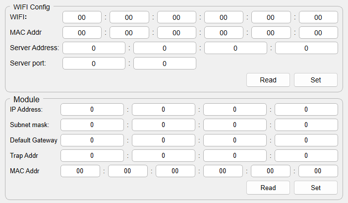

- K čemu je dobrá ta wifi jsem zatím nezjistil. V aplikaci pro PC je nějaké nastavení, ale zatím mi to nedává smysl.
