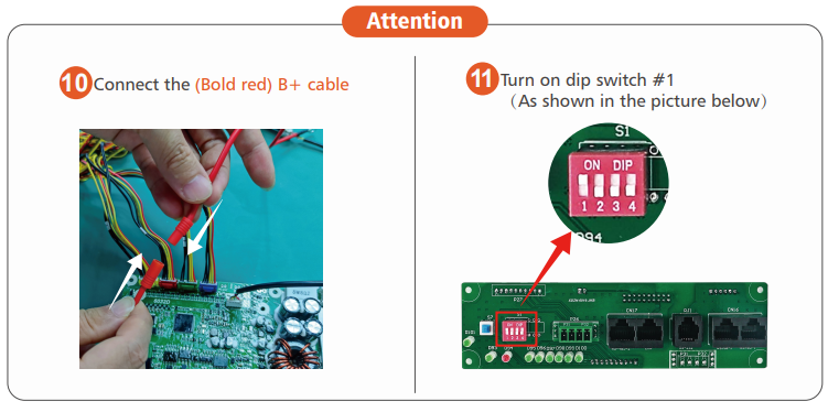

Protože to má i wifi, chtěl jsem to rozchodit nejdřív "na stole" a nedaří se mi. Připojil jsem silový "B-" a měřící "B0" jako mínus pol a napájecí "B+" a měřící "B16" jako plus pól. Použil jsem laboratorní zdroj. Ani při 50V se mi ta BMSka nechce probudit.
Na drátech, co vedou k displeji, nenaměřím mezi VCC a GND žádné napětí, na RESET tlačítko to nereaguje.
Má ta BMSka nějakou ochranu, takže bez všech článků se nerozeběhne nebo něco dělám špatně a nebo jsem nafasoval mrtvej kus...?

1) Elektrické připojení
Poté, co jsem připojil BMS k článkům, jak je popsáno na stránce BMS na Aliexpressu, jsem očekával, že se něco stane, ale BMS nejevila vůbec žádné známky života. Známá metoda probuzení BMS připojením nabíječky také nepomohla.
Ukázalo se, že jsem potřeboval přidat přepínač, který BMS zapíná. Na adaptérové desce je pro to nezdokumentovaný konektor RJ9 s matoucími označeními K- a K+, i když polarita u přepínače nehraje roli. Krabička obsahuje pouze druhou stranu konektoru s vodiči, ale bez přepínače. Takže si buď musíte přepínač k vodičům připájet sami, nebo alespoň vodiče zkroutit k sobě jako rychlé řešení.

Jo, přesně tenhle konektor jsem zkoumal. To k+/K- jsem přisuzoval nějaké CAN nebo RS485, ale nepodařil ose mi na PCB vyzkoumat, kam to vede.
Díky, odpoledne to zkusím. Plus ještě zkusím nahodit ten ten první DIP přepínač. Je to vtipný, že na tuhle verzi BMS neexistuje dokumentace ani na webu výrobce.

Tak jsem konečně měl trochu víc času, přikládám svoje zjištění:
- konektor s označením K+/K- je skutečně spínač pro zapnutí. DIP přepínače slouží jen k odlišení adres na sběrnici pro paralelní spojení battery packů. V balení je kablík s konektorem.
- dodávaný kabel nesedí k LCD modulu (má jinou velikost rozteče). Vyřešeno výrobou nového kablíku. Je potřeba překřížit datové piny rx/tx.
- oproti starším verzím lze pomocí bluetooth spojení a Androidí aplikace pouze koukat na aktuální hodnoty. Nelze nic nastavovat. Jediná funkční appka je asi "JBD Lion APP" dostupná v GooglePlay.
- v aplikaci JBD ES UP je pro změnu parametrů potřeba se "přihlásit" účtem jbd8888/666888
- K čemu je dobrá ta wifi jsem zatím nezjistil. V aplikaci pro PC je nějaké nastavení, ale zatím mi to nedává smysl.
