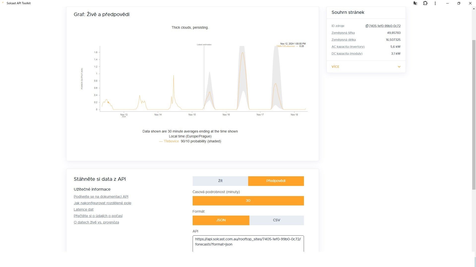

Re: HomeAssistant & předpověď výkonu FVE (a větrníku)
Mám Forecast Solar a doinstaloval jsem si na podzim ještě Solcast. V zimě (mlhy a inverze) byl přesnější Forecast, ale jak se teď v březnu zlepšilo počasí, tak už bývá přesnější Solcast a rozdíly v předpovědi mezi nima bývají až dvojnásobný.

to @ PetrDubi
díky za tip, "Solcast Solar" jsem ještě nezkoušel. zkusím a uvidím
Solcast funguje dobře v létě, v přechodném období a v zimě jsou jeho předpovědi většinou na prd, protože třeba předpovídá 15 kWh a skutečnost je 3, protože je mlha nebo je zataženo či prší.
Forecast solar funguje líp než Solcast v zimě nebo přechodném období (ale taky to není žádný zázrak), ale v létě je úplně mimo.
Přijde mi, že Solcast používá předpověď z ČHMU a Forecast solar z evropského modelu, který používají i Norové nebo Klára. Rozdíl mezi předpovědí Solcast a Forecast Solar je kolikrát i několik set procent a skutečnost je někdy mezi nima, ale často je nižší než obě předpovědi (když je špatné počasí).
Každopádně když se podívám na předpověď počasí do Kláry a do ČHMU, tak často vidím, že podle Kláry je zataženo a podle ČHMU bude svítit sluníčko a obě předpovědi FV tomu odpovídají a skutečnost bývá v cca. 90% podle Kláry a ve zbytku je lepší.

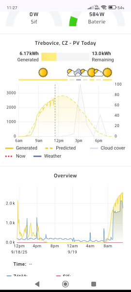

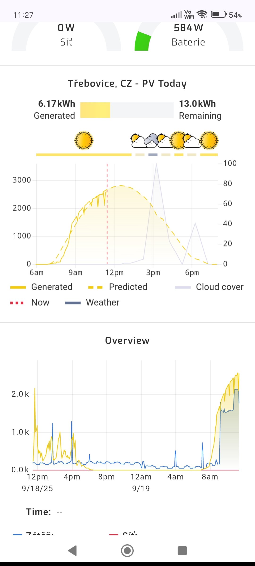

https://solar-assistant.io/help/updates/changelog
2025-08-19 Beta
New features:
SolarAssistant PV forecast chart
Day ahead solar PV forecast https://solar-assistant.io/help/dashboard/pv_forecast
2025-08-19 Beta
New features:
konečně jsem našel správný azimut Solar Assistant
Měnič Easun SMX II 5,6 Kw, 8x Huasun HTJ 445Wp stříbrný rám, bifaciální, Lifepo4 16x 105 AH JK BMS
