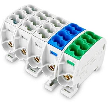

Chlapi, od elektromeru do domu mi ide CYKY 5x10, chcel by som z toho urobiť vonku odbočku... Čo by bolo najrozumnejšie? Lepšia krabica s IP56, prechodky, vnútri stúpacie odbočné svorky? Kábel je v hĺbke cca 50 cm, relatívne dobre prístupný. Bude to na skúšku TČ, ktoré tam možno zostane na trvalo. Dík za názory.
- stupacia.jpg (23.79 KiB) Zobrazeno 591 x
Migel
- Příspěvky: 1696
- Reputace: 268
Re: Tomova elektrárna vo Fraštáku
Kam tu "krabicu" chces dat?niekde na murik, stlpik alebo ako?Asi by som pouzil maly plechovy ako plastovy.
Z tych svoriek to potom pojde asi niekde do ineho rozvadzaca? Alebo priamo k TC?
- Příspěvky: 3499
- Reputace: 730
Nie, zostane to pod zemou, ten kábel je zakopaný, nie je tam žiadne rezerva aby som to ťahal do krabice nad povrch. Preruším CYKY 5x10, spojím v svorke a pridám jeden CYKY 5x4 (alebo 2.5).
