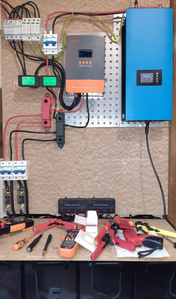

Ano, jak píše Valdano, jediné reálné a cenově přijatelné řešení jsou Modráčci
Taky jsem to testoval a taky jsem dal i foto toho nejlevnějšího řešení které lze postavit, takhle vypadal ten první testovací panel
Pokud nejsem z DE a k ceně přidám 19% německé DPH tak je cena 179 + 19% = 213 Eur nebo se pletu ?
Samozřejmě jsou i s baterií - ale to je podle mě v Česku s klasikou do zásuvky nepoužitelný, ten přetok je pak 24h denně a rozhodně se to pak nevejde do limitu povolených mikropřetoků..

- Valdano
- Příspěvky: 2036
- Reputace:279
- Lokalita: Česká Lípa
Re: EGD: Zdroje do 800 W bez dodávky do sítě (balkonové FVE)
Limity odpovídají aktuálně platným dle rozhodnutí ERU pro ČR. Vztahují se pouze na toho kdo má pro k DS připojenou výrobnu sjednán s distributorem nulový rezervovaný výkon jak je uvedeno v Energetickém regulačním věstníku 13/2024 ERU.Kajap píše:Asi tomu nerozumím, tyto limity jsou správné?
(4.36) Cena za překročení rezervovaného výkonu pro místo připojení odběrného místa, výrobny elektřiny
nebo distribuční soustavy sjednaného ve smlouvě o připojení je rovna za každý kW překročení:
4.36.3 na hladině NN
1 976 Kč/kW/měsíc.
U výroben elektřiny připojených v odběrném místě na hladině NNse sjednanou nulovou hodnotou rezervovaného výkonuse překročení rezervovaného výkonu účtuje od hodnoty naměřeného výkonu vyšší než 300 W, a to za celkovou maximální hodnotu čtvrthodinového elektrického výkonu dodaného do distribuční soustavy, pokud zároveň celková dodávka elektřiny do distribuční soustavy překročí v daném kalendářním měsíci 30 kWh.
Důvodem je fakt, že u balkonovek se primárně hledí na jednoduchost a s tím spojenou co nejnižší cenou a také proto, že jsou určeny hlavně pro neznalé uživatele a obvykle nevyžadují žádnou konfiguraci což je v rozporu s požadavkem na možnost připojení libovolného (ne speciálního) AKU.Kajap píše:Nebo technický problém brání vyrobit balkónovku, ke které jde připojit libovolný (nejen speciální drahý) AKU? Nebo je v tom obchodní omezení?
Výrobci balkonovek až na pár výjimek většinou vůbec připojení AKU nepodporují. Jednak proto, že chtějí minimalizovat náklady a minimalistické řešení obecně zcela bez podpory připojení AKU je prostě levnější a navíc podpora připojení nejrůznějších AKU přináší své komplikace. Takový systém pak bývá pro neznalého uživatele příliš složitý na konfiguraci, a to je primárně u balkonovek nevýhoda, protože ty jsou určeny právě spíše pro "neználky", kteří si balkonovku koupí (třeba v Německu už celkem běžně někde v supermarketu při nákupu jídla), doma ji pak jednoduše složí (jako nábytek z IKEA
To tedy budou primární důvody proč většina balkonovek žádné připojení AKU prostě nepodporuje a když už to některé balkonovky podporují tak obvykle ne jakéhokoli libovolného AKU, ale spíš speciálního od stejného výrobce jednak kvůli omezení používat AKU od konkurence a také kvůli přizpůsobení a sladění takového AKU s příslušnou balkonovkou bez nutnosti vyšších nároků na konfiguraci systému ze strany uživatele což ovšem zas logicky zvyšuje cenu oproti třeba kutilsky složenému AKU, který ovšem není pro "neználky".
- Příspěvky: 2363
- Reputace:346
Jen doplním, ke všemu co napsal Valdano, již několikrát a při projetí tohoto vlákna je to jasné....
...že jsou to právě velmi specifická kriteria Česka která jinde nejsou a že se ani nikomu nevyplatí něco takového hledat, vyvíjet a certifikovat s rizikem že to zas někdo v ČR změní - když pominu obecný nezájem lidí, kteří jdou raději na pivo, mudrcovat, nebo jedou na dovču - až na pár vyjímek a vesměs prezentují ,,hloupý názor" že se to ani nevyplatí...
Tluče se navzájem jednoduchost instalace do zásuvky, kterou zvádne i hobby laik (bez projektů, revizí atd) a nulový přetok (s povolenými technickými mikropřetoky) - ale jen v ČR
Proto není v DE nebo jinde problém dát panelů víc, třeba 2kWp, ukládat do baterie a pak to přes mikroměnič s povoleným výkonem 800W mikroměniče přikrmovat domácnost třeba 24h denně z baterek, místo z panelů - ale to v ČR není možné - protože mikropřetoky mají hranice a protože panely pouze 800Wp.
No a pokud se podiváš na ten roční zisk, z 800Wp, tak by se takové zařízení mělo mít i nějaký efekt versus vynaložené prostředky na pořízení.
Když to všechno shrneš, tak dojdeš až k Modráskovi, který již existuje a libovolnou baterii k tomu může dobastlovat každý sám.
Je to měnič do zásuvky a má minimální přetoky které se vejdou bez problémů do limitů v ČR.
Pokud bych byl já omezený balkonem a balkónovkou, tak do toho půjdu i tak.
Měl jsem za rok 145kWh přetoky, které by šlo celkem snadno nějakou menší spirálou poslat do bojléru (300-500W) a ten přetok ještě snížit a lépe využít a víc alchimie bych na tom nehledal.
Rozhodně je ten výkon tak malý - že se vlastně ani baterie moc nevyplatí protože víc než 80% šlo stejně rovnou do přímé spotřeby hned, stačí jen využít těch pár procent navíc a přímo - ale na to stačí wifi zásuvka + spirála - a ne drahé uložiště.
Nebo existuje mnoho verzí AC i DC relé, které prostě ,,něco" pustí - od určitého výkonu mikroměniče.
Protože pak už se to zas potká s návratností a okamžitým efektem pro elektroměr a je lepší plnohodnotná FV, která přinese větší úsporu a lépe využije každý Wp - k tomu závěru ale asi musí dojít každý sám

- Valdano
- Příspěvky: 2036
- Reputace:279
Nutno podotknout, že modrásek je v tomto ohledu celkem výjimka a možnost dobastlení v podstatě libovolného AKU k němu je dána tím, že se u něj při takovém způsobu použití už předpokládá nějaká znalost této problematiky a v takovém případě to už není tak úplně vhodné řešení pro naprosté "neználky", pro které jsou určeny běžné balkonovky.
Pokud jde o přetoky a skutečnost, že řada balkonovek vůbec nemá limitery a ani nepodporuje dynamické snižování výkonu, tak to je dáno tím co už tu zmínil JirkaE. Zkrátka v Německu, Rakousku a jiných zemích nemají tak drastická omezení z hlediska přetoků jako máme tady v ČR a tak v podstatě ani nepotřebují balkonovky s limiterem což znamená zas o něco nižší ceny a jednodušší řešení balkonovek. Zdejší velmi specifické předpisy ohledně přetoků, které jinde neplatí, jsou v podstatě současně i vysvětlením toho, proč jsou balkonovky s limitery stále spíše výjimkou než běžným pravidlem a i když některé existují, tak jich do budoucna moc přibývat nebude, protože kvůli jedné nebo pár zemím s podobně nesmyslně omezujícími předpisy jako tomu je v ČR má jen minimum výrobců balkonovek nějakou motivaci k tomu, aby balkonovky limitery vůbec vybavovali když to ve většině zemí není potřeba. Mimo jiné i v souvislosti se zdejšími předpisy je o balkonovky v ČR je minimální zájem což výrobce samozřejmě ještě více odrazuje od toho, aby se zdejším specifickým pravidlům více přizpůsobovali.
