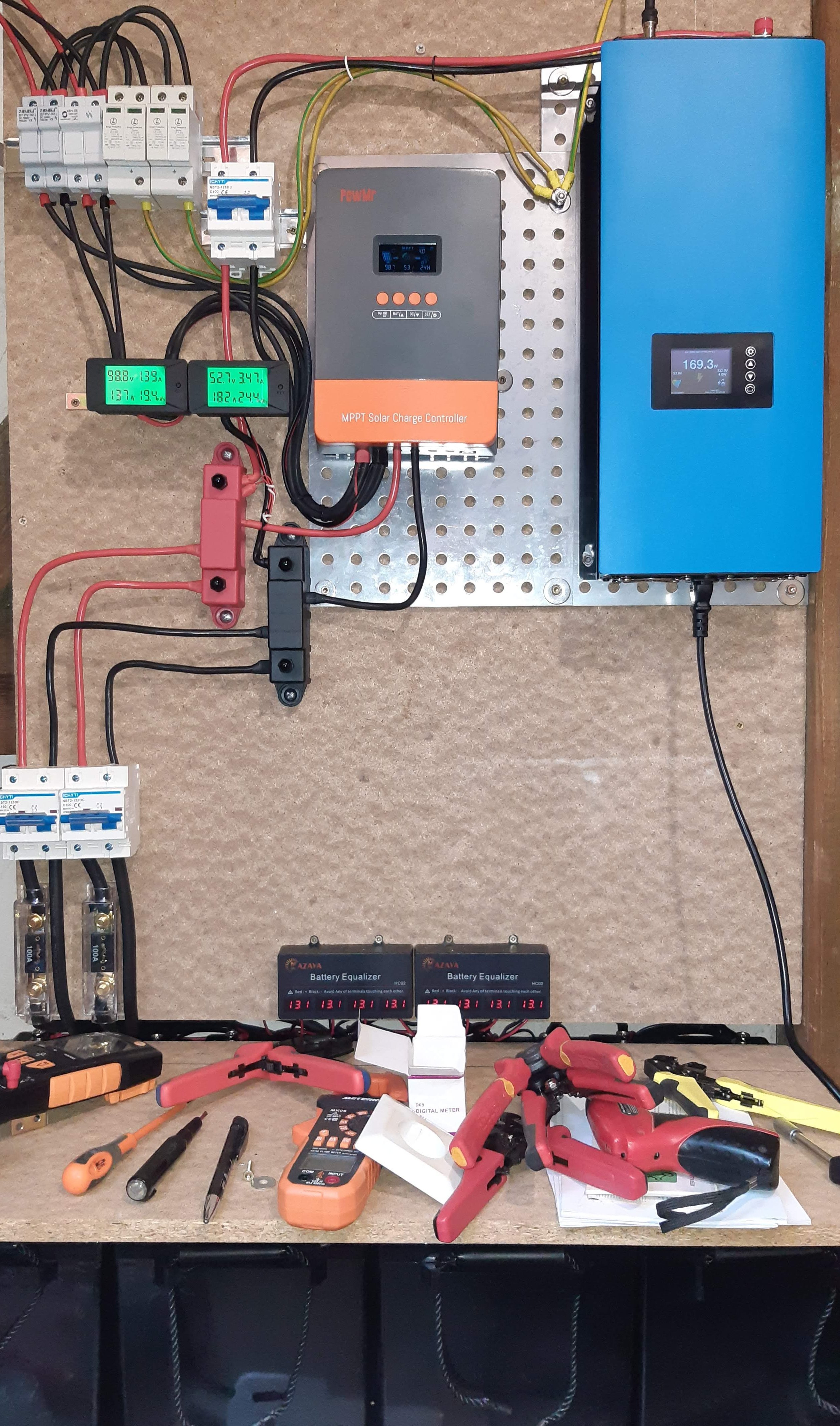

Samozřejmě jsou i s baterií - ale to je podle mě v Česku s klasikou do zásuvky nepoužitelný, ten přetok je pak 24h denně a rozhodně se to pak nevejde do limitu povolených mikropřetoků..
Ano, jak píše Valdano, jediné reálné a cenově přijatelné řešení jsou Modráčci ;)
Taky jsem to testoval a taky jsem dal i foto toho nejlevnějšího řešení které lze postavit, takhle vypadal ten první testovací panel

No a pokud se podiváš na ten roční zisk, z 800Wp, tak by se takové zařízení mělo mít i nějaký efekt versus vynaložené prostředky na pořízení.
Když to všechno shrneš, tak dojdeš až k Modráskovi, který již existuje a libovolnou baterii k tomu může dobastlovat každý sám.
Je to měnič do zásuvky a má minimální přetoky které se vejdou bez problémů do limitů v ČR.
Pokud bych byl já omezený balkonem a balkónovkou, tak do toho půjdu i tak.
Měl jsem za rok 145kWh přetoky, které by šlo celkem snadno nějakou menší spirálou poslat do bojléru (300-500W) a ten přetok ještě snížit a lépe využít a víc alchimie bych na tom nehledal.
Rozhodně je ten výkon tak malý - že se vlastně ani baterie moc nevyplatí protože víc než 80% šlo stejně rovnou do přímé spotřeby hned, stačí jen využít těch pár procent navíc a přímo - ale na to stačí wifi zásuvka + spirála - a ne drahé uložiště.
Nebo existuje mnoho verzí AC i DC relé, které prostě ,,něco" pustí - od určitého výkonu mikroměniče.
Protože pak už se to zas potká s návratností a okamžitým efektem pro elektroměr a je lepší plnohodnotná FV, která přinese větší úsporu a lépe využije každý Wp - k tomu závěru ale asi musí dojít každý sám :)

Nutno podotknout, že modrásek je v tomto ohledu celkem výjimka a možnost dobastlení v podstatě libovolného AKU k němu je dána tím, že se u něj při takovém způsobu použití už předpokládá nějaká znalost této problematiky a v takovém případě to už není tak úplně vhodné řešení pro naprosté "neználky", pro které jsou určeny běžné balkonovky. ;)
Pokud jde o přetoky a skutečnost, že řada balkonovek vůbec nemá limitery a ani nepodporuje dynamické snižování výkonu, tak to je dáno tím co už tu zmínil JirkaE. Zkrátka v Německu, Rakousku a jiných zemích nemají tak drastická omezení z hlediska přetoků jako máme tady v ČR a tak v podstatě ani nepotřebují balkonovky s limiterem což znamená zas o něco nižší ceny a jednodušší řešení balkonovek. Zdejší velmi specifické předpisy ohledně přetoků, které jinde neplatí, jsou v podstatě současně i vysvětlením toho, proč jsou balkonovky s limitery stále spíše výjimkou než běžným pravidlem a i když některé existují, tak jich do budoucna moc přibývat nebude, protože kvůli jedné nebo pár zemím s podobně nesmyslně omezujícími předpisy jako tomu je v ČR má jen minimum výrobců balkonovek nějakou motivaci k tomu, aby balkonovky limitery vůbec vybavovali když to ve většině zemí není potřeba. Mimo jiné i v souvislosti se zdejšími předpisy je o balkonovky v ČR je minimální zájem což výrobce samozřejmě ještě více odrazuje od toho, aby se zdejším specifickým pravidlům více přizpůsobovali.
