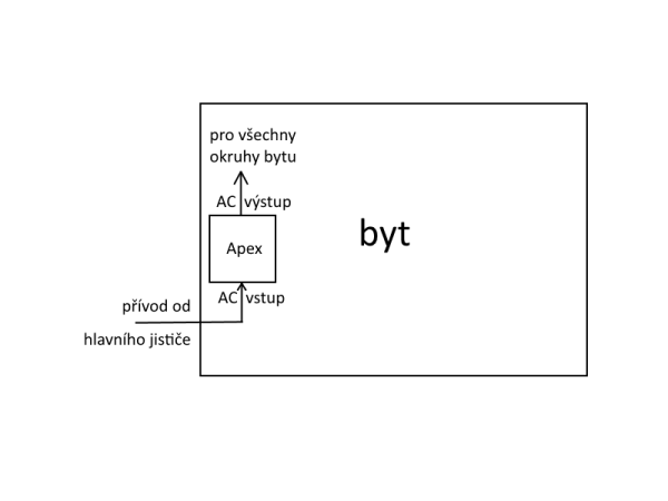

Re: EGD: Zdroje do 800 W bez dodávky do sítě (balkonové FVE)
Má to být zapojeno zhruba takto viz přiložený obrázek. Podle mě to prostě zapojil "na prasáka" AC výstupem přímo do zásuvky s tím shozeným hlavním jističem (ostatně jak sám i uvádí), protože mu asi vůbec nedošlo, jak to má být zapojeno správně.
@Valdano: To by musel udělat odborný bypass v rozvaděči bytu, že? Přece nemá po všech pokojích natahané prodlužky
Ale vždyť už jsem to tu psal několikrát, že ten Apex má bypass přímo v sobě. Prostě ten přívod co mu jde z hlavního jističe přímo do bytové rozvodnice přeruší. Přerušenou část, která vede od hlavního jističe připojí na AC vstup Apexu. Druhou přerušenou část, která vede do bytové rozvodnice zapojí na AC výstup Apexu a je hotovo. U zásuvek ani jiných okruhů uvnitř bytu se nic měnit nebude a žádné prodlužováky po bytě k jednotlivým spotřebičům tahat nemusí. Už to chápete?
Nechápu, protože to v tom tvém obrázku nikde nevidím, šipka vede do prázdna na 12 hod.

- Příspěvky: 6141
- Reputace: 822
A co tam chceš vidět ještě víc? Jednotlivé barvy vodičů, průřezy nebo co?
Prostě tu propojka, co je mezi výstupem hlavního vypínače/jističe v rozváděči, vyhodíš, Apex do vstupu připojíš z toho vypínače/jističe, z té svorky, co se uvolnila vyhozením toho propoje, výstup z Apexu pak připojíš tam, kam původně vedla ta vyhozená propojka, a hotovo.
Co na tom nechápeš?

Navíc Valdano to tam změnil takže teďka ten text dává úplně jiný smysl než na co jsem reagoval tytyty.
Ps: Takže už víme že skutečně zasáhl do elektroinstalace?

No to je možný, každopádně pokud bych si to koupil já a ta krabice je drahá jako prase, tak bych to rozhodně pryč nedával protože jak říkám, SVJ má právo mluvit do vzhledu budovy, pokud už to neschválilo. Takže v tomto případě bych ignoroval stanovisko “ Se to někomu nelíbí “. Protože tohle měli oznámit na tom shromáždění, kde mu to v podstatě odsouhlasili, Ať už chybou předsedy nebo chybou toho, že ten kdo s tím nesouhlasil nebyl na té schůzi, protože nevěděl o tom, že se o tom bude hlasovat, takové hlasování mohl zneplatnit pouze do 3 měsíců podáním žaloby k soudu. A v tomto případě by asi uspěl pokud na pozvánce nebyl bod hlasování: solární panel - Což na 99% nebyl když píšeš že za dva týdny od toho záměru bylo shromáždění. Ale smůla, zažalovat se to dá pouze 3 měsíce.
Cipis: “Vse jsem nainstaloval bez zasahu do el. rozvodu” - Takže se nedomnívám že dělal v bytovém rozvaděči nějaký bypass hlavního přívodu. Ale pokud to měl být pro něj návod jak to má udělat správně, aby to revizák nemohl napadnout, tak OK. I když v bytě si může podle mého názoru dělat co chce a revizák může napadat pouze instalaci na balkóně (společná část) a tam má 45 V DC maximálně

Právě, že neudělal vůbec žádný zásah ani bypass. Proto to zapojil "na prasáka" AC výstupem do zásuvky v bytě se shozeným hlavním jističem. Pokud by tam udělal bypass a opět správně tak prostě přepne bypass a hlavní jistič shazovat nemusí. Možná si není moc jist tím, jestli to třeba nakonec ještě nebude muset odstranit a i proto třeba nešel do žádné změny v bytě ani ven z něj, která by znamenala jakékoli změny tedy dle mého názoru nešel ani do žádného bypassu, a proto to provozuje "na prasáka" jen se shozeným hlavním jističem.
