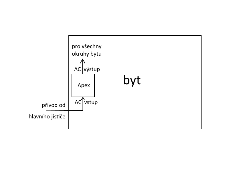

Re: EGD: Zdroje do 800 W bez dodávky do sítě (balkonové FVE)
Ale je a celkem jasné. Tazatel napsal toto.JirkaE píše:Nerad odporuji, ale podle mě : - my nevíme - jak to má vlastně připojené... K tomu žádné konkrétní vyjádření a ani foto není.
Takto to prostě zapojeno být nemá. Žádný jistič se shazovat nemá. Přívod z DS má být připojen přímo na vnější AC vstup Apexu a vůbec ne do okruhu bytu. Celý okruh bytu pak má být zapojen na AC výstup Apexu, ale žádný jistič umožňující při nahození přímé spojení okruhu bytu na DS tam být prostě nemá ani když je dočasně shozený. Má to být prostě jako byste vložil centrální UPS mezi přívod od hlavního jističe a celý okruh bytu a ne, že tu UPS budete připojovat jejím AC výstupem do zásuvky. Takto je to prostě špatně, špatně, špatně, protože ten Apex nefunguje tak jako měniče běžných balkonovek, které se sfázují se sítí a jsou tedy svým AC výstupem propojeny s DS a když DS vypadne tak se odstaví. Apex se nesfázuje, jeho AC výstup nikdy nemá být propoje s DS. S DS má být propojen pouze jeho AC vstup. Prostě podobně jako u klasické UPS.dvlcz píše: úte zář 09, 2025 4:25 pmVýstup bateriové stanice je napojený na přímo do zásuvky, bez přetoků, vypnut hlavní jistič u elektroměru. Bydlim v paneláku.

Valdano
- Příspěvky: 1717
- Reputace: 238
- Lokalita: Česká Lípa
Má to být zapojeno zhruba takto viz přiložený obrázek. Podle mě to prostě zapojil "na prasáka" AC výstupem přímo do zásuvky s tím shozeným hlavním jističem (ostatně jak sám i uvádí), protože mu asi vůbec nedošlo, jak to má být zapojeno správně.
Naposledy upravil(a) Valdano dne stř zář 10, 2025 5:57 pm, celkem upraveno 1 x.

@Valdano: To by musel udělat odborný bypass v rozvaděči bytu, že? Přece nemá po všech pokojích natahané prodlužky
Ale vždyť už jsem to tu psal několikrát, že ten Apex má bypass přímo v sobě. Prostě ten přívod co mu jde z hlavního jističe přímo do bytové rozvodnice přeruší. Přerušenou část, která vede od hlavního jističe připojí na AC vstup Apexu. Druhou přerušenou část, která vede do bytové rozvodnice zapojí na AC výstup Apexu a je hotovo. U zásuvek ani jiných okruhů uvnitř bytu se nic měnit nebude a žádné prodlužováky po bytě k jednotlivým spotřebičům tahat nemusí. Už to chápete?
Samozřejmě s tím problémem vůči SVJ to nemá nic společného. Možná jde o nedorozumění, chybně vysvětleno či pochopeno při onom schvalování apod. Uvidíme jak to nakonec dopadne. Tady to stejně nevyřešíme. Tohle si bude muset vyřešit tazatel vůči SVJ sám, případně jim to vysvětlit a doufat, že to jeho dřívější vysvětlení nebudou "hrát na to", že je uvedl v omyl.
Nechápu, protože to v tom tvém obrázku nikde nevidím, šipka vede do prázdna na 12 hod.
Asi bych se musel podívat přímo na originální návod a to se mi na mobilu nějak nechce, ale asi nemám problém s představivosti jenom já když to tu řešíte horem dolem A podle mě je problém v tom že ty panely jsou nebezpečně pověšené, případně někomu vadí.
Jak máš zapojené drátky, tak to už není důvod aby někomu vadilo
A co tam chceš vidět ještě víc? Jednotlivé barvy vodičů, průřezy nebo co?
Prostě tu propojka, co je mezi výstupem hlavního vypínače/jističe v rozváděči, vyhodíš, Apex do vstupu připojíš z toho vypínače/jističe, z té svorky, co se uvolnila vyhozením toho propoje, výstup z Apexu pak připojíš tam, kam původně vedla ta vyhozená propojka, a hotovo.
Co na tom nechápeš?
Co na tom nechápeš?

Ps: Takže už víme že skutečně zasáhl do elektroinstalace?
Potenciálně nebezpečné zavěšení panelů dle mého názoru nikomu v tom SVJ nevadí ostatně ani ho na to zatím nikdo neupozornil což by jinak asi rovnou udělal a nečekal měsíc nebo dva až bude nějaká kontrola s bůhví jakým výsledkem. Nejspíš tomu tam nikdo z těch sousedů ani pořádně nerozumí. Natož, aby to dokázali odborně posoudit. Spíš je možné, že tam někomu vadí už ten fakt, že tam vůbec nějaké panely dal. Možná nějaká sousedská závist ve stylu když to nemám já tak nechci, aby to měl soused apod. Na tu kontrolu si nejspíš SVJ zaplatí/přizve nějakého profíka z oboru, aby to pořádně okouknul a možná dostane "neoficiálně" i zadání co nejvíce toho majitele při té kontrole "podusit".
Kajap
- Příspěvky: 332
- Reputace: -3
- Lokalita: Okoli
No to je možný, každopádně pokud bych si to koupil já a ta krabice je drahá jako prase, tak bych to rozhodně pryč nedával protože jak říkám, SVJ má právo mluvit do vzhledu budovy, pokud už to neschválilo. Takže v tomto případě bych ignoroval stanovisko “ Se to někomu nelíbí “. Protože tohle měli oznámit na tom shromáždění, kde mu to v podstatě odsouhlasili, Ať už chybou předsedy nebo chybou toho, že ten kdo s tím nesouhlasil nebyl na té schůzi, protože nevěděl o tom, že se o tom bude hlasovat, takové hlasování mohl zneplatnit pouze do 3 měsíců podáním žaloby k soudu. A v tomto případě by asi uspěl pokud na pozvánce nebyl bod hlasování: solární panel - Což na 99% nebyl když píšeš že za dva týdny od toho záměru bylo shromáždění. Ale smůla, zažalovat se to dá pouze 3 měsíce.
Cipis: “Vse jsem nainstaloval bez zasahu do el. rozvodu” - Takže se nedomnívám že dělal v bytovém rozvaděči nějaký bypass hlavního přívodu. Ale pokud to měl být pro něj návod jak to má udělat správně, aby to revizák nemohl napadnout, tak OK. I když v bytě si může podle mého názoru dělat co chce a revizák může napadat pouze instalaci na balkóně (společná část) a tam má 45 V DC maximálně
Valdano
- Příspěvky: 1717
- Reputace: 238
Právě, že neudělal vůbec žádný zásah ani bypass. Proto to zapojil "na prasáka" AC výstupem do zásuvky v bytě se shozeným hlavním jističem. Pokud by tam udělal bypass a opět správně tak prostě přepne bypass a hlavní jistič shazovat nemusí. Možná si není moc jist tím, jestli to třeba nakonec ještě nebude muset odstranit a i proto třeba nešel do žádné změny v bytě ani ven z něj, která by znamenala jakékoli změny tedy dle mého názoru nešel ani do žádného bypassu, a proto to provozuje "na prasáka" jen se shozeným hlavním jističem.
