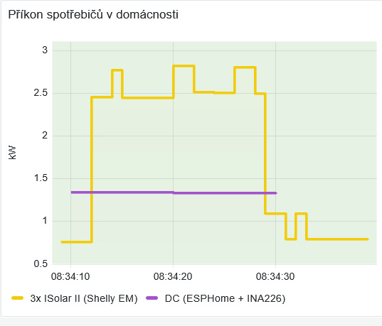

U mě je dostatečné monitorovat výkon měničů pomocí nacvakávacího Shelly EM. S předstihem se přifázuje další měnič. Aby se při některém způsobu ON/OFF zátěže (trouba, sporák, ...) další měnič stále nezapínal a nevypínal, tak po zapnutí běží nějakou minimální dobu (10 minut), než se může vypnout. Sampluje když je změna výkonu - v grafu je časová osa:

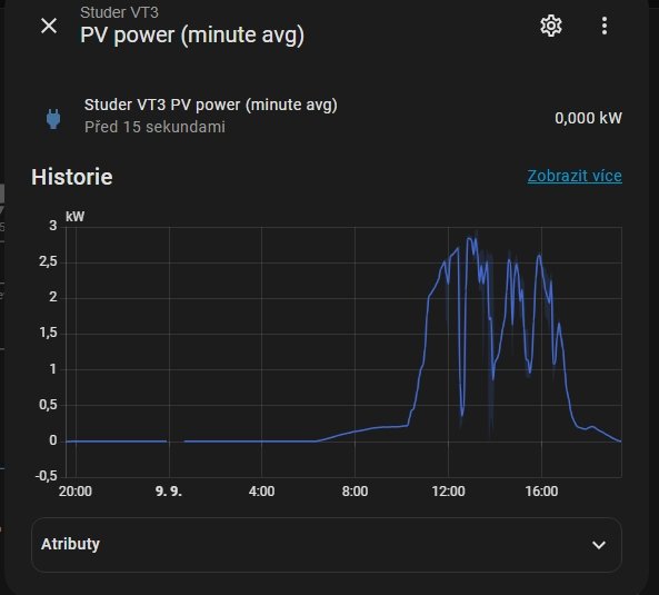

Frenky ešte otázka, ako rýchlo reaguje zostava Studer na povely z Arduina? Snažím sa čo najviac využiť potenciál FVE tak potrebujem reagovať v ráde sekúnd.
Bohužel jede to velmi pomalu na nějaké řízení. Samozřejmě záleží na počtu vyčítaných dat. Já jich vyčítám hodně. Je to cca 20 parametrů z každého XTM, VT, BSP. (U mě je to 126 parametrů. Takže jeden cyklus arduinu na přečtení 126 parametrů trvá cca 1 minutu.
Proč neukládáš hodnoty do HA pomocí toho XCOM-RS232i? Já ho používám jak pro vyčítání do HA i k zápisu na portál. Hodnoty na portál se zapisují pouze o půlnoci, tak integraci na vyčítání do HA na půlhodiny zastavím (stejně se na to v noci nikdo nekouká :lol: ) v tu dobu tam XCOM ty data nasype a potom zase integraci spustím. (používám na to integraci spook).
Snímek obrazovky_9-9-2025_19335_31.41.203.75.jpeg (28.16 KiB) Zobrazeno 16 x
Na grafu je vidět ta datová dírka, kdy XCOM odesílá data na portál.
