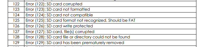

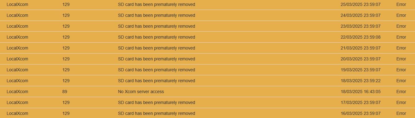

Tak jsem se "vnutil" k tomuto vlaknu. Uz dlouhou dobu (nekolik roku) mam tuto chybu, data se mi zapisuji v poradku na SD kartu (RCC02) kazdou pulnoc - neodeslou se vsak na portal Studeru. Jinak aktualni "real time" data na portal chodi take bez chyb. Uploaduji je tam tedy cca 1 x mesicne rucne. Vyzkousel jsem kdeco (jina karta, format, nastaveni RCC) a bez uspechu. Nevite nekdo co s tim? Mam SW R682.
Dekuji .

original studer alebo klon? Na original zvykne pomoct nova 8-16gb karta naformatovana na fat16 nielen do RCC02 ale aj do SCOMu (nezabudnut zazalohovat prislusne subory a len ich nakopirovat). Po vymene treba vsetko vypnut (aj XCOM-LAN aj 232i) a potom zapnut mppt, menic, a xcom-lan (na rcc02/03 naskoci hlaska connected). Pozriet sa cez servisne menu, ci pingas spravne webovu stranku studer-u. Dalsi den mas data na portali rano okolo 04.00

Mám zkušenost , pokud se tahají data do jiného zařízení (grafana , home assistant...) nedochází k zápisu dat korektně . Víceméně jen útržkovitě.
Předpokládám , že ten přenos dat o půlnoci to vyčítání dat přeruší a už to tam nenačte.
Test s vypnutím vyčítání to ukáže.

V live datech mam vse bez vypadku a zastaveni logovani do grafany nepomohlo - denni data se zase na portal nezapsala.
A to logovani do grafany mam uplne oddelene od Moxy (XCom LAN) - tu pouzivam jen na portal Studeru. Tzn. samostatny XCom 232i + RPi, jina IP adresa atd. A stejne paralelni vycitani Studeru do Grafany jsem zprovoznil i dvema kamosum (stejna HW sestava Studeru) a tem to vse jede OK. A v jedne Grafane sdilime vsichni tri svuj dashboard.
Jeste jsem vymenil vsechny SD karty (3x), format + nahrani dat ------- a nic.
Dekuji a kdyby jeste nekoho neco napadlo, tak napiste.
