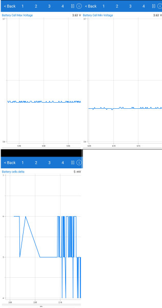

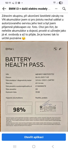

Bmw i3 má ty baterky opravdu dobrý:

U baterie si přes OBD konektor přečtu podstatné údaje a mohl bych nabíjet a průběžně sledovat co se s články děje.
Tomu přizpůsobit i proud. Stejně jako u FV elektrárny.

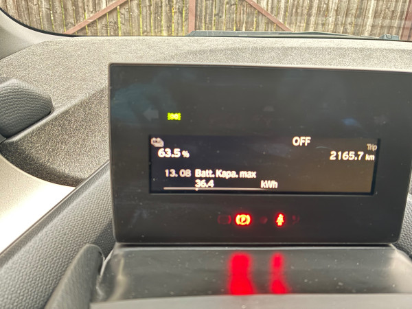

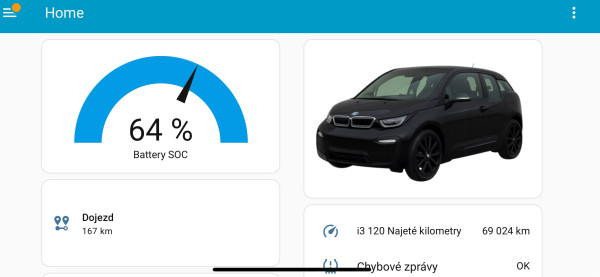

U mě baterie 96%. 69tis km.
K nabíjení-mám integraci do HA. i3 neumí limit nabíjení. Ale komunikace přes obd by byla určitě rychlejší a přesnější. Nicméně stačí znát soc před začátkem nabíjení a dopočítat kontrolní podmínku. Tohle je ale práce na nějaké zimní večery až bude čas.

Franta2776 píše: sob srp 30, 2025 7:14 pm
To je extremně dobrý výsledek po 6 letech, 98% kapacity - jde tomu opravdu věřit ?
Hm, to mám asi o baterkách hodně zkreslené představy - asi jde ten vývoj dopředu rychleji než stíhám sledovat :yes:

Tam jsou LG prismatický články a u 94Ah článků je uvolněný datasheet a tam uvádí časovou životnost 27let při nabíjení na soc 70% a pokles na 80% kapacity.Cyklická životnost 5300cyklů.To se nedá ojezdit.
Ten test nahoře je zBMW, celkem vĕrohodný.
