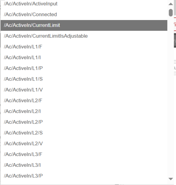

Re: Nová FVE na platformě VICTRON 3F 3x3000VA
na ovládanie - Custom Control node -> vybrať menič - > Measurement -> /AC/ActiveIN/CurrentLimit

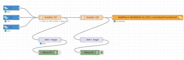

Děkuji, takto nakonex vypadá flow, dnes to vyzkouším, ale nevím, jestli to nepřebije ta možnost manuálního dálkového nastavení proudového limitu přes VRM.
VE.BUS SYSTEM node posílá údaje o výkonech na AC OUT.
První function node porovnává výkony na fázích a posílá na výstup hodnotu té nejvyšší.
Druhý function node dle logiky "výkon AC OUT/proudový limit AC IN" mění hodnotu pro proudový limit.
Dle doporučení jsem použil na výstup CUSTOM NODE a vybral volbu Ac/ActiveIn/CurrentLimit, ještě je tam jedna volba/CurrentLimitIsAdjustable,
tak uvidím jak se to bude chovat.....
Tak hlásím otestováno, funguje to skvěle. Podle požadavku a nastavení. Aktuální hodnota proudového limitu se v reálném čase mění a zobrazuje i v příslušném poli ve VRM.
Ve Ve.Config se nemuselo v setupu Multiplusů nic měnit.
Výchozím proudovým limitem pro 3x3000VA jsou 4A.
Dle logiky výkonů se mění v reálném čase proudový limit na AC IN až do max hodnoty, kterou mám 10A (ale dá se změnit).
Cíl mít proudový limit v případě kdy síť není ignorována vždy co nejnižší s ohledem na nejzatíženější fázi 3F systému.
3F konfig samozřejmě má to omezení, že se proud nastavuje pro všechny fáze stejně, v 1F to bude naprosto excelentní funkce.
Hlídat proudový limit a manuálně jeho parametr ve VRM dle požadavku přenastavovat je pekelná otrava.
Díky Nortonkovi za navedení na výstupní custom node... paráda

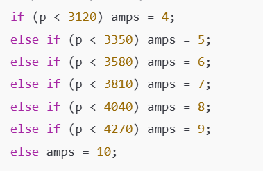

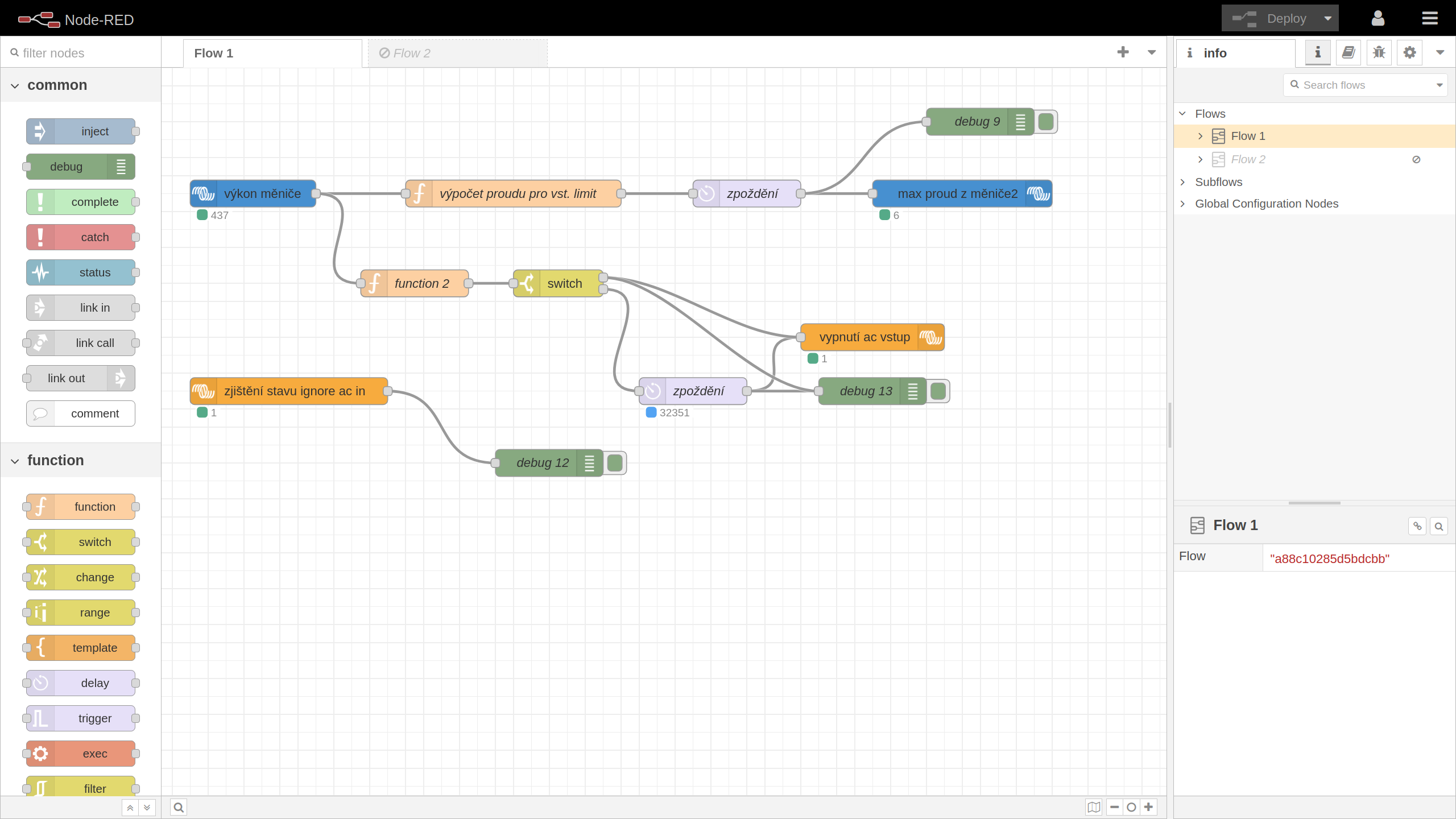

já to mám jinak, ale na 1f:
- Příspěvky: 8263
- Reputace: 1043
prostě a jednoduše z výstupního výkonu vypočtu proud, podělím dvěma a nastavím jako vstupní limit, kterej je omezen min 7A a max 17A. Ten zbytek je zapínání a vypínání toho druhýho měniče. je to pro MP5000, tj proto jiný hodnoty.
