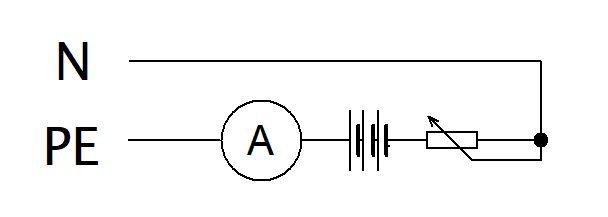

Tak tedy jinak, do zásuvky (v současnosti na tom samém okruhu byla zapojená lednice, běžící digestoř...), jsem mezi N a PE zapojil do obvodu ampérmetr, akumulátor 12V a potenciometr. Při protékajícím proudu cca 31mA, chránič vybavil. Jak jinak mám ten B chránič ještě otestovat?

Tak MEXi nevím. Vzal jsem to bateriové udělátko na klasický 3fázový chránič 30mA a on při 30mA nevypnul. Na tlačítko reaguje normálně, na žárovku mezi L a PE taky vypne. S tím akumulátorem nevypnul ani při 500mA, kdy jsem dal potenciometr omylem "nadoraz" a přepálil tak pojistku v měřáku. Něco asi bude proti tomu Bčkovému jinak

Další požadavek je aby chránič chránil i tehdy, když není napájen (když se přeruší N vodič zatímco vodič L je připojen). Tedy aby byl chránič napěťově nezávislý. Obávám se, že u takového typu "B" bývá uvnitř nějaká elektronika a ta potřebuje ke své funkci napájení.
