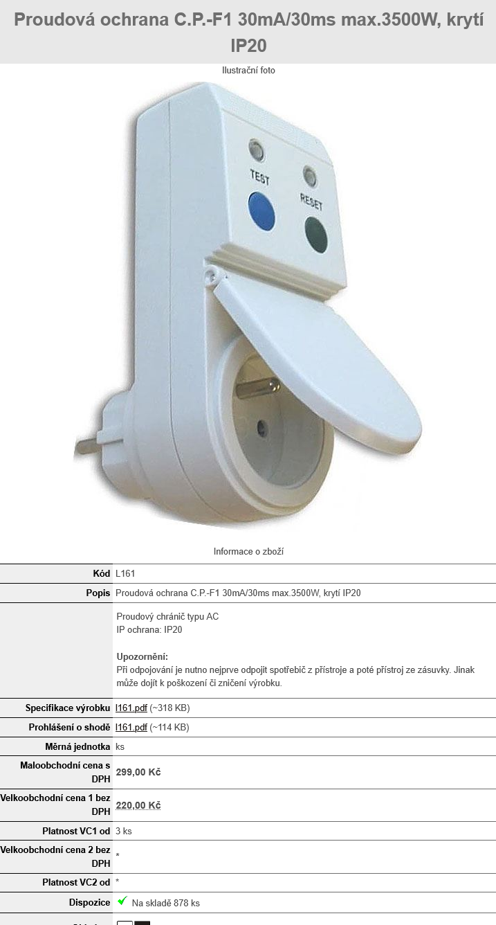

Celý život provozuji TN-C a stále žiju. Samozřejmě chránič v koupelně,venku nebo v kuchyni je v naprostém pořádku. V obýváku a pro lednici už si tak jistý nejsem. Pokud při provozu přes střídač budou při poruše vybavovat jističe v TN-C , pořeším TN-S jen částečně pro výše zmíněné "nebezpečnější" prostory. Co vy na to?
rva
- Příspěvky: 4719
- Reputace: 914
Re: anenji 11kw
Funguje i proudový chránič do zásuvky - něco jako https://www.hadex.cz/l161-proudova-ochr ... ryti-ip20/.
kuba47
- Příspěvky: 114
- Reputace: 23
- Lokalita: Krušné hory
Re: anenji 11kw
Jistič třídy B vypíná při 3-5 násobku jmenovitého proudu. To ja akorát tak na hraně toho, co ten 11kW střídač krátkodobě dá. Pravděpodobnější podle mě je, že se vypne střídač, než že vypadne jistič. Ale to je jedno, ne? On to do zkratu cpát nebude, firmware tohle hlídá.peklo666 píše: pát srp 15, 2025 11:33 amPokud při provozu přes střídač budou při poruše vybavovat jističe v TN-C ,

Re: anenji 11kw
Dík za rady,koupím asi chrániče do zásuvky

Nebrat k ničemu to není je to AC model takže to nejhorší co jde u nás zatím koupitrva píše: pát srp 15, 2025 11:54 amFunguje i proudový chránič do zásuvky - něco jako https://www.hadex.cz/l161-proudova-ochr ... ryti-ip20/.
Takže pokud to chceš ještě k měniči tak by to měl být typ B.
To že u měniče nezareaguje jistič přece ničemu nevadí když zareaguje vlastní měnič a když se měnič pokazí a bude tam větší proud (třeba přes bypass) tak ten jistič vybaví.

I ten nejhorší AC model za pár korun je lepší a téměř vždy funkční než nic.
- Příspěvky: 6815
- Reputace: 938
Re: anenji 11kw
To není vůbec pravda!
Resp. to bude fungovat u AC, které prošlo oddělovacím trafem, případně AC z DS. Ne z měniče, který při poruše může dodat na výstup DC složku.
Takže minimálně A, lépe to B.
Dle normy je povinné B, pokud výrobce neřekne jinak.

Ale já neřeším závadu měniče, ale ochranu uživatele. Pokládám za vysoce nepravděpodobné, že dojde k takové závadě měniče, kdy na jeho výstupu bude stejnosměrná složka a současně dojde u spotřebiče k další závadě, která povede k průniku napětí na kostru.
Těmito levnými chrániči řeším použití elektrické sekačky, ponorného čerpadla, bazénové filtrace nebo různého ručního AC nářadí. Do doby, než bude mít někdo náladu předělávat rozvody elektřiny.
Mimochodem tyto měniče mají obvykle vlastní ochranu, která při DC složce na výstupu měnič vypne. Stačí se podívat do návody jaká tomu odpovídá chybová hláška. Proto u nich bývá problém při napájení výkonnějšího spotřebiče přes diodu.

Existuje řada uživatelů starých rozvodů, kteří nemuseli mít pohřeb, kdyby používali tyto nejlevnější AC chrániče. Namátkou: https://www.seznamzpravy.cz/clanek/otec ... tva-113119Matess píše: pát srp 15, 2025 3:10 pmAC chrániče jsou skoro zbytečné. Stačí za něj připojit fén co má poloviční výkon řešený diodou a to už stačí na to aby AC chránič přestal být schopen detekovat únik tzn fungovat. Držel bych se v tomhle norem... fakt je to rozumné.
a nebo ze Slovenska: https://www.facebook.com/cnnprima/posts ... 286357212/
Místo hraběcích rad že je lepší B / A než AC poraďte, kde B do zásuvky sehnat pokud se nemá předělávat elektroinstalace. Ani nevím, jestli do zásuvky něco jiného než AC seženou.
Praktický rozdíl v A a AC je třeba v článku od jednoho z výrobců chráničů http://www.odbornecasopisy.cz/elektro/c ... nice--3653 a hned je vidět, že u daných chráničů ani ten typ A není imunní na DC proud.

B do zasuvky neni, 1f je drahy jak prase, 3f uz neni drahy jak 3 prasata ...
Spravne reseni je bud nova elektroinstalace nebo trafoidni menic nebo oddelovaci trafo.
V momente, kdy clovek narve do FVE desitky a stovky tisic, tak nova elektroinstalace neni az zase takova polozka. V byte se to da zvladnout za chvili, v baraku je to delsi, ale take se da.

Podívej já mám v rozvodech AC a to jenom někde (bojlery, koupelna, šporák).
Proč protože když jsem rozvody předělával tak s prominutím jsem o tom nic nevěděl a v tu dobu AC stačilo, dnes to vyměňovat nebudu.
Ale pokud bych je kupoval dnes tak minimálně A (rozdíl mezi AC a A v ceně není žádný).
A pokud to chceš třeba na ven přece není problém udělat do malého rozvaděče chránič+zásuvku a to připojit na stávající rozvody někde do krabice a ten rozvaděč si dát někam ven.
Určitě bych se nespoléhal na nějaké pochybné věci do zásuvky.

Závěr z pokusů byl takový, že se mi žádným způsobem nepovedlo zblbnout ani jedno ze 3 fíček typu AC (různých výrobců a různého stáří).
Takže ano, vím, že se musí dnes instalovat fíčka typu A nebo dokonce B.
Ale není to proto, že by to opravdu důležité.
Je to proto, že se to prostě musí.
