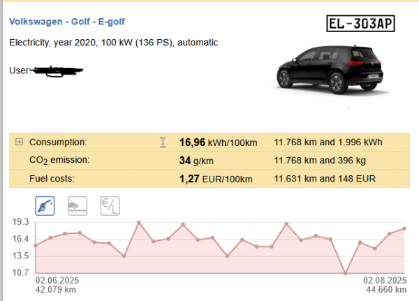

Re: Tomova elektrárna vo Fraštáku
E-golf má už dohodnutého nového majiteľa, idem pátrať po nejakej id.3
