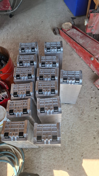

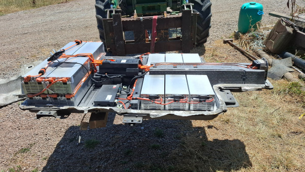

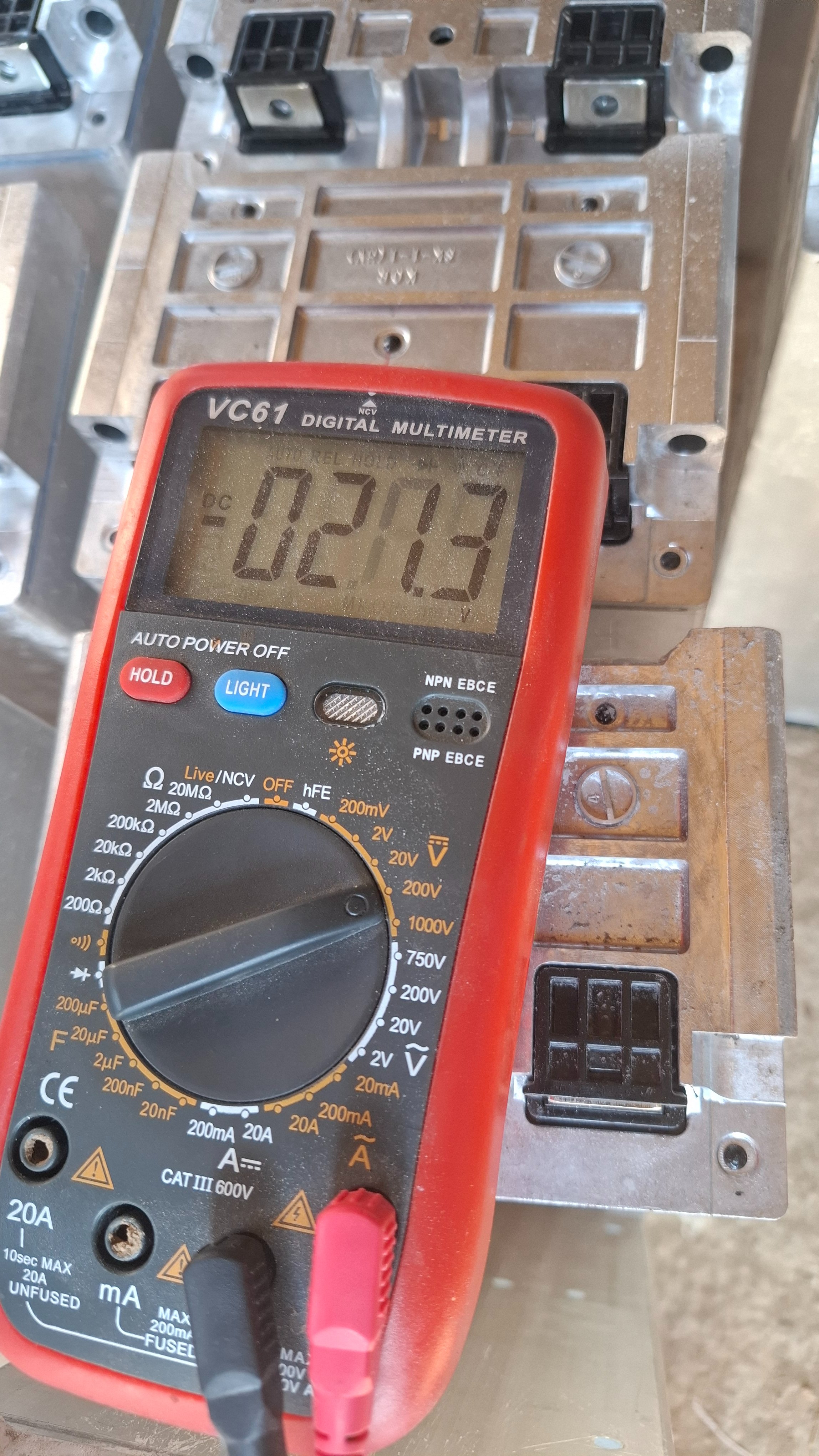

Ahoj ve spolek,ma nekdo zkusenost z predelani baterii z auta na domaci uloziste? Povedlo se mi kopuit bourany seat s malym najezdem , cela elektronika i baterky ok ale nevim jak dal ,jestli predelat orginal elektroniku ,balancery , nebo poridit jinou ? Nejake rady ? Pridavam par fotek z demontaze ,predpokladam ze baterky jsou vybite

Ty chceš ject v jednotlivých modulech ? Tam je blbé, že to je 6S Li-Ion. A tak na 24V meniče to nevychází uplně nejlépe, prostě se nedostaneš tolik dolu, pojedeš v užším okénku-menší využitelná kapacita.

Ad baterie jsou vybité -3,55V na článek je skoro ideální skladovací napětí, tedy vybité nejsou, jsou lehce u středu.

Tyhle krabice se berou na frezku, aby se odfrezoval kryt, pak se flexou opatrne riznou medene O propoje, na ktere jsou nabodovane jednotlive clanky, no a pak dratem se rizne mezi samotne clanky, protoze jsou slepene "oboustrankou", co uz nejde rozlepit. No a pak se z toho posklada patricny pack. Na 48 V je potreba 14 clanku. Jsou tam dva paralelne, takze 28 clanku na jeden pack.

Ja bych nic nefrezoval ani nerezal. Tyhle moduly by mely mit vyvedeny spoje mezi jednotlivymi clanky na externi konektor, takze bych vzdy seriove propojil dva moduly (tzn.12s), osadil aktivnim balancerem od JK a tyhle "větve" pres pojistkovy odpinace propojil paralelne na jednotnou sbernici. No a k ni uz pripojis (samozrejme pres adekvatni jisteni) regulatory a menice. Vyhoda je, ze BEV Liion moduly jsou obvykle v konfiguracich 12s, 6s, 4s a 3s, takze se z nich vzdy necha postavit 12s vetev. No a tyhle vetve uz muzes spojovat paralelne bez ohledu na to, z jakych / kterych / nebo čích modulu jsou sestaveny. Ja mam takhle postavenou cca 85kWh Liion 12s baterii z ruznych modulu VW (Taycan / Enyaq), Ford a Hyundai.

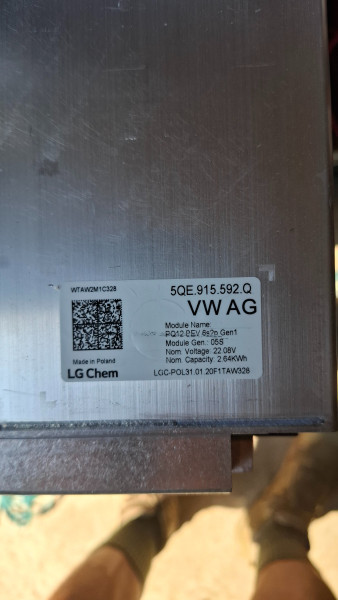

Seat Cupra 64kW - to je Cupra Born? Podle tohohle prospektu se do toho dávaly tři velikosti baterií, kdy ty první dvě jsou z modulů 12s2p a ta největší z modulů 8s3p. Oba typy modulů mají stejnou kapacitu (cca 6,85kWh), liší se jen napětím. Pokud chceš stavět 12s baterii, 8s3p moduly jsou pro tebe nepoužitelný. Musel by si s nima provést to co psal cipis výše - rozřezat a přestavět. To nedoporučuju. Nejbezpečnější je použít modul fabricky zapouzdřený v hliníkovym obalu.
