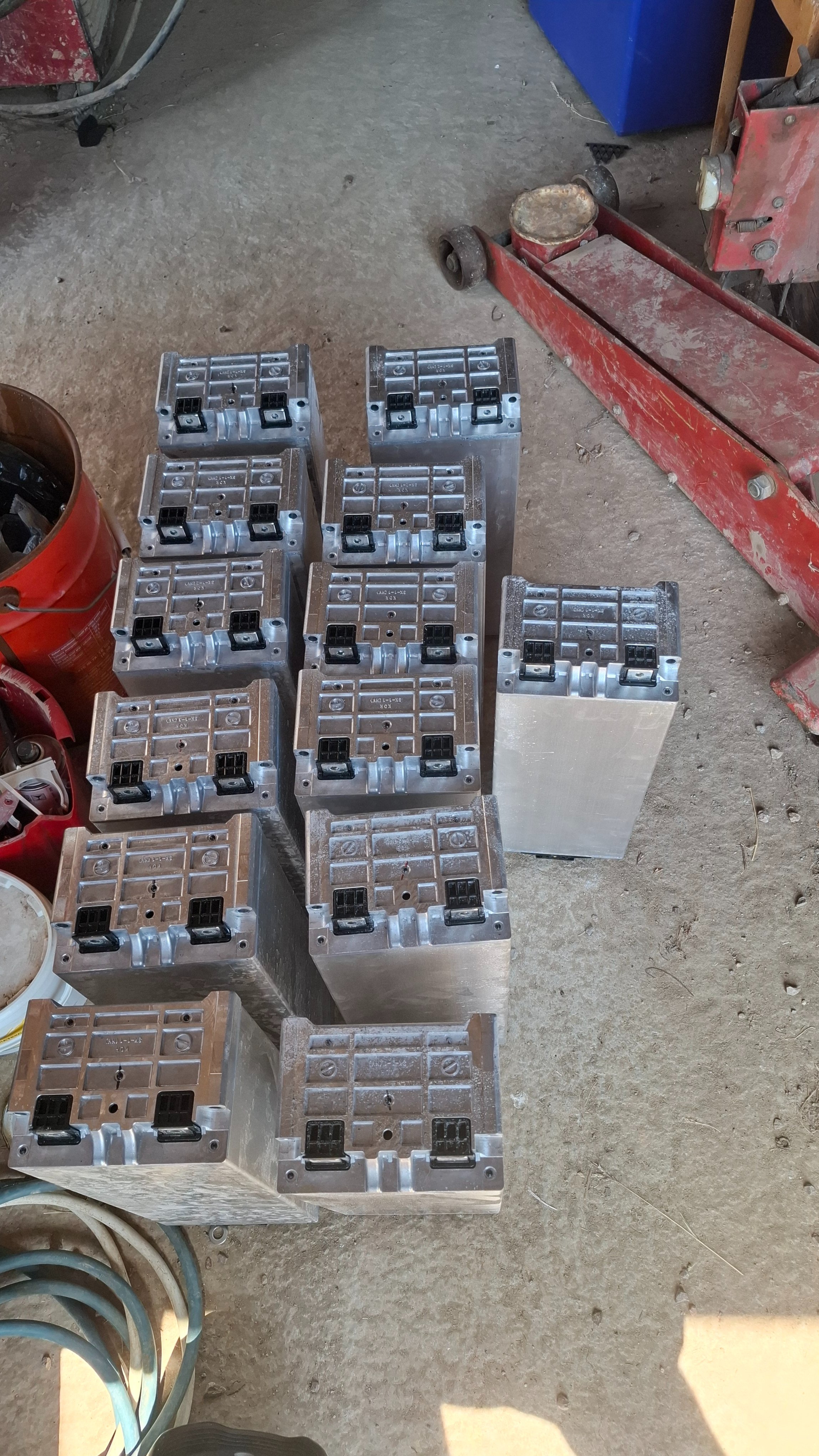

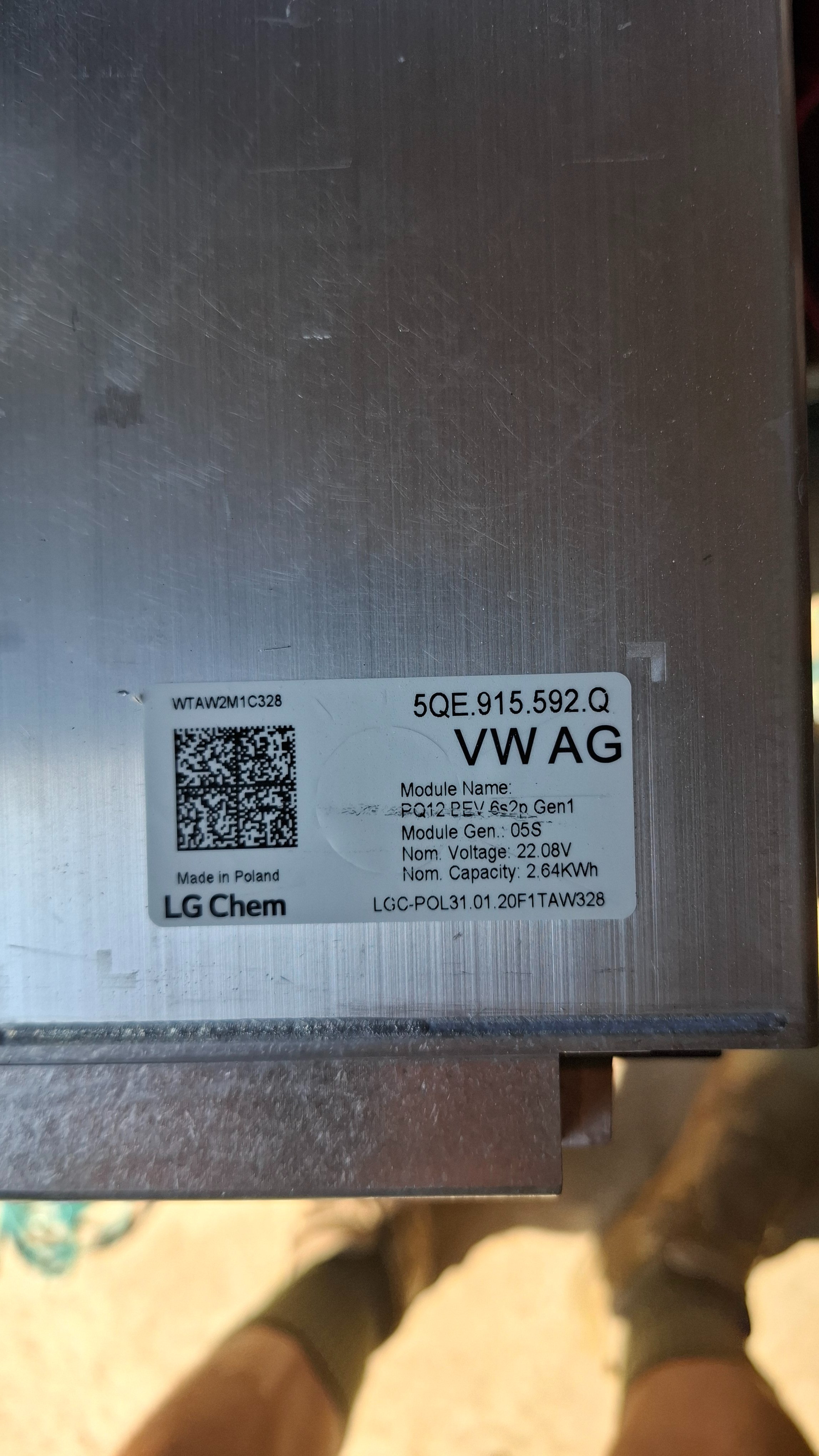

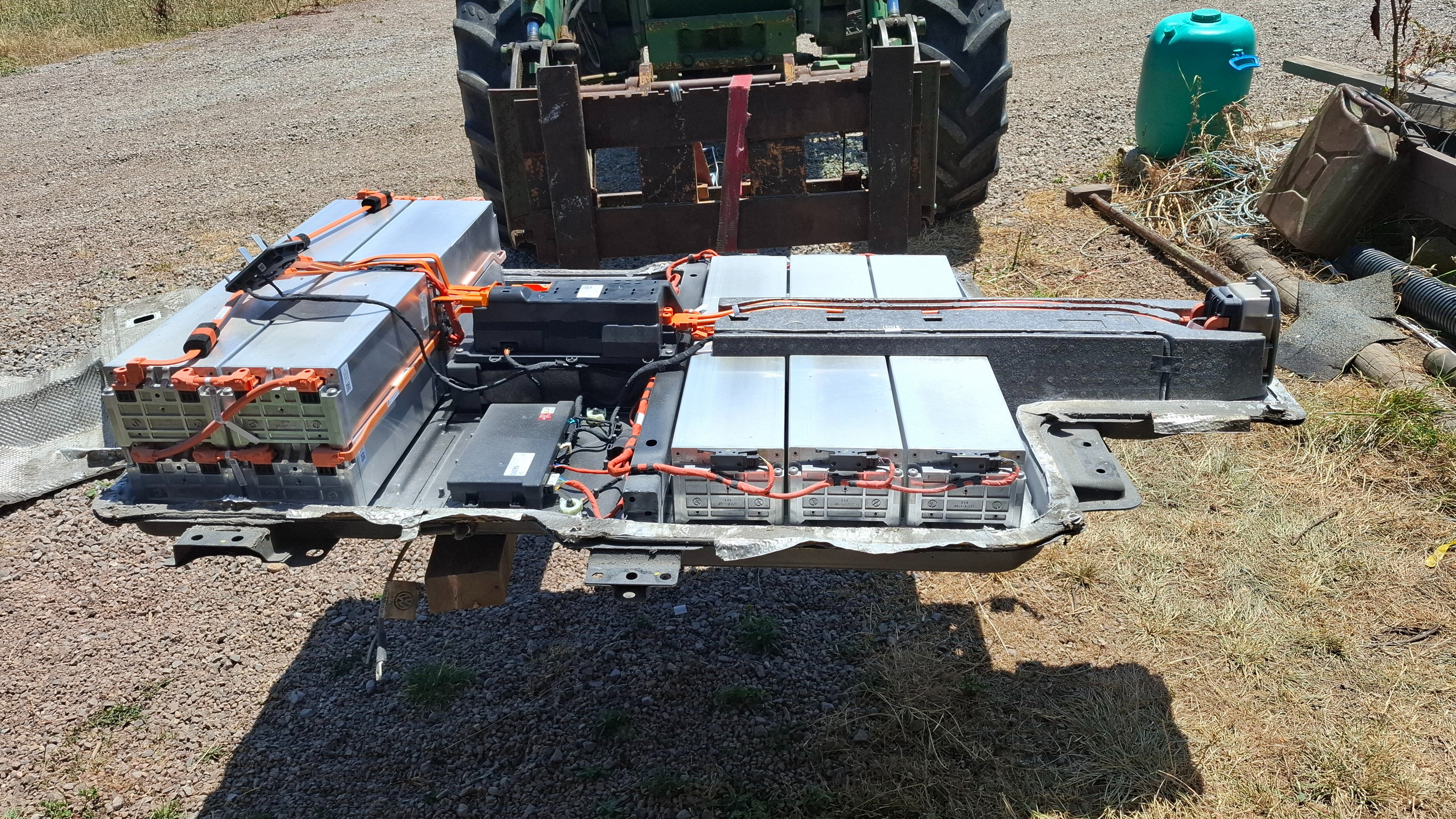

Ahoj ve spolek,ma nekdo zkusenost z predelani baterii z auta na domaci uloziste? Povedlo se mi kopuit bourany seat s malym najezdem , cela elektronika i baterky ok ale nevim jak dal ,jestli predelat orginal elektroniku ,balancery , nebo poridit jinou ? Nejake rady ? Pridavam par fotek z demontaze ,predpokladam ze baterky jsou vybite

Na internetu jsou projekty s předělávkami autobaterek na BESS pro FVE.
Některé na to jdou i dost univerzálně. Například nějaký modul (třeba s ESP32) komunikuje s původní BMS z auta a na druhé straně mluví s MQTT serverem.
A pak druhý modul zase bere ten MQTT server jako zdroj informací a podle toho řídí měnič.
Zkus pohledat.

Ty chceš ject v jednotlivých modulech ? Tam je blbé, že to je 6S Li-Ion. A tak na 24V meniče to nevychází uplně nejlépe, prostě se nedostaneš tolik dolu, pojedeš v užším okénku-menší využitelná kapacita.

Ad baterie jsou vybité -3,55V na článek je skoro ideální skladovací napětí, tedy vybité nejsou, jsou lehce u středu.

Aha, takže Ty jedeš nízkonapěťově (48V). Tak to původní elektroniku nevyužiješ.
To jde jen pokud máš vysokonapěťový systém a jedeš třeba na těch 300-400V.
Takže jedině to rozdělat na jednotlivé moduly a koupit k tomu novou BMS.
Akorát dávej dobrý pozor na maximální balanční proudy.
Tyhle vysokonapěťové baterky jsou vybaveny BMS, které mají velmi nízké maximální balanční proudy. Třeba 100-200mA.
Kdežto u běžných nízkonapěťových BMS a balancérů jsou běžné proudy třeba až 5A.
No a tyhle moduly z aut mají často nevratné pojistky na těch balančních vstupech, nastavené například na 400mA. Bohužel uvnitř té bedny.
A pokud by to balancér přešvihnul, tak se pojistka přepálí a daný modul je pravděpodobně na vyhození. Je to asi normálně nerozebiratelné.
Jsou tady lidi (např. Vanilka), který tyhle moduly používá úplně bez balancéru.
Jenom hlídá maximální celkové napětí. Má teda vysokonapěťový systém.
Asi čas od času to zkontroluje ručně a případně nějak rukama dobalancuje, předpokládám.

Tyhle krabice se berou na frezku, aby se odfrezoval kryt, pak se flexou opatrne riznou medene O propoje, na ktere jsou nabodovane jednotlive clanky, no a pak dratem se rizne mezi samotne clanky, protoze jsou slepene "oboustrankou", co uz nejde rozlepit. No a pak se z toho posklada patricny pack. Na 48 V je potreba 14 clanku. Jsou tam dva paralelne, takze 28 clanku na jeden pack.
BMSka pak samozrejme vlastni.

Ja bych nic nefrezoval ani nerezal. Tyhle moduly by mely mit vyvedeny spoje mezi jednotlivymi clanky na externi konektor, takze bych vzdy seriove propojil dva moduly (tzn.12s), osadil aktivnim balancerem od JK a tyhle "větve" pres pojistkovy odpinace propojil paralelne na jednotnou sbernici. No a k ni uz pripojis (samozrejme pres adekvatni jisteni) regulatory a menice. Vyhoda je, ze BEV Liion moduly jsou obvykle v konfiguracich 12s, 6s, 4s a 3s, takze se z nich vzdy necha postavit 12s vetev. No a tyhle vetve uz muzes spojovat paralelne bez ohledu na to, z jakych / kterych / nebo čích modulu jsou sestaveny. Ja mam takhle postavenou cca 85kWh Liion 12s baterii z ruznych modulu VW (Taycan / Enyaq), Ford a Hyundai.

Ahoj ,moc se mi libi co pises ,mas pravdu,baterky maji propojeni ,muj plan je prikoupit jeste nejake auto ted se mi nabizi seat cupra 64 kw baterie ,predpokladam ze tam budou stejne clanky . Bohuzel nejsem natolik technicky zdatny ,tobe to delal kdo ? Ty sam? Byla by moznost nejake spoluprace abych to dal do kupy jako ty? Predem dekuji
vanilka
- Příspěvky: 399
- Reputace: 119
- Lokalita: Beroun, Příbram
Re: Baterie z auta ,predelani na domaci uloziste
Seat Cupra 64kW - to je Cupra Born? Podle tohohle prospektu se do toho dávaly tři velikosti baterií, kdy ty první dvě jsou z modulů 12s2p a ta největší z modulů 8s3p. Oba typy modulů mají stejnou kapacitu (cca 6,85kWh), liší se jen napětím. Pokud chceš stavět 12s baterii, 8s3p moduly jsou pro tebe nepoužitelný. Musel by si s nima provést to co psal cipis výše - rozřezat a přestavět. To nedoporučuju. Nejbezpečnější je použít modul fabricky zapouzdřený v hliníkovym obalu.
Baterii jsem si stavěl sám. Konfigurací je to 12s, tzn.v každé větvi je vždy 12 článků v sérii. Nabíjí se přes solární regulátory Victron SmartSolar a Epever Tracer na maximální napětí 48V. Baterie napájí několik 1f měničů zřetězených přes Power assist pro zvýšení výkonu. První je 6kVA UPS-ka za kterou jsou tři Victrony 5kVA (Multiplus II, Quattro, Multiplus). Celkem je to cca 20kVA na 1f. 3f systém mám taky, ale s HV baterií a jiným měničem. Důvod dvou samostatných systémů (1f a 3f) je v jinym typu zátěže. Zatímco pro napájení bytů a kanceláří je výhodnější 1f systém, pro napájení servisu a výrobny se spoustou 3f točivých strojů je potřeba 3f systém.
