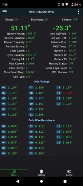

Přidávám graf SOC a Napětí baterie, už jsem to tu psal...
Zvažuju, zda u podmínek startu generátoru při AC IGNORE nevypnout tu podmínku dle SOC (mám při 10% ZAP, při 15% VYP), je to z toho patrné.
Síť takto na krátkou dobu zapla 2x a spotřebovalo se 2,1kWh, což mi připadá zbytečné.
Paralelně s tím zobrazuje 10% SOC = 51V na baterii, což je 3,19V na článek...
Pokud chci držet pořád nějakou rozumnou minimální rezervu jako zálohu v baterii, je to asi lepší, ale v létě se mi zdá vhodnější, tím spíš když vím,
že následující den/dny bude azur, jet dle napětí... Tam mám podmínku 49,60V ZAP (3,10V na článek), 51,20V VYP (3,20V na článek)
Napětí článku přece ještě není tak nízko, abych riskoval jeho rychlý úbytek a cyklování připínání sítě a vybíjel to nějak "na dřeň"...
co myslíte ...?

Napätie na LiFePO4 bez info o tom aký výkon sa z nej v tom momente bral, je úplne bezcenné. Preto sa prepínanie grid/offgrid má riadiť podľa spoľahlivého SoC.

Tak SHUNT už se snad umoudřil.
Napětí plně baterie jsem dle návodu nastavil o 0,2V níže na 55V, upravil tail current na 2%, doba 10min. a resetuje se SOC na 100% automaticky. V JK jsem dal start balance na 3,44V a Cell differnence voltage max 0,005V. V pohodě to stíhá balancovat, postupně s časem absorbce pomalu stoupá napětí článku k 3,450V a snižuje se diference mezi nimi na hodnotu 1-2mV a snižuje se zbytkový proud, který cyklicky střídá nabíjení a vybíjení. Poslední věc co musím vyřešit je proudová kalibrace JK BMS.
Poradíte?
Sleduju od začátku diferenci v proudu baterie, takže BMS má nascitano 29 cyklů, shunt 38 cyklů. To je dost velký rozptyl....
Poradíte?

Tak po včerejším na slunce mizerném dni, prvním za dobu krátké existence mojí elektrárny, navazuji na předchozí diskuze kolem SOC, BMS, SHUNTU a baterie obecně. Včera se to nedostalo vlivem počasí nad 60% a screen z VRM je pro větší ilustraci za dva dny, pořízen ve chvíli, kdy na SOC 10% připla síť.
Už dnes v noci předtím to bylo nakrátko 4x, to jsou ty zuby na SOC, protože to bylo nastaveno na ZAP 15%, ráno jsem to snížil na 10%, zapnul malý bojler a šel to sledovat, než to spadne na 10% a opět připne síť.
SHUNT - chová se předvídateně, má nastavenu hodnotu kapacity baterie na 280Ah, počítá proud dovnitř a ven, v momentě kdy bylo 10% SOC a spotřebováno 252Ah, victron připnul síť...zde na dolním konci vše OK. Screen je krátce potom, co se připojilo AC IN a baterce pomáhají MP omezeným proudem na vstupu ze sítě na 6A
BMS - úplně jiný příběh, baterii jsem sice nezatížil nijak extrémním proudem, ale screen ukazuje napěttí článků a všiměte si zbytkové kapacity Ah a SOC. Jak počítá soc je jasné, jak počítá SOC BMSka mi jasné není (pro SOC 0% má nastaveno úplně jiné napětí článků), ale budiž...
Případně mě opravte, ale vyplývá mi z toho:
BMS - je potřeba změřit a provést proudovou kalibraci
baterie - usuzuju, že kapacita článků (nikoliv asi výrazně) je o něco vyšší než 280Ah
Slunce se klube, snad to bude dnes lepší
díky předem za Vaše postřehy
