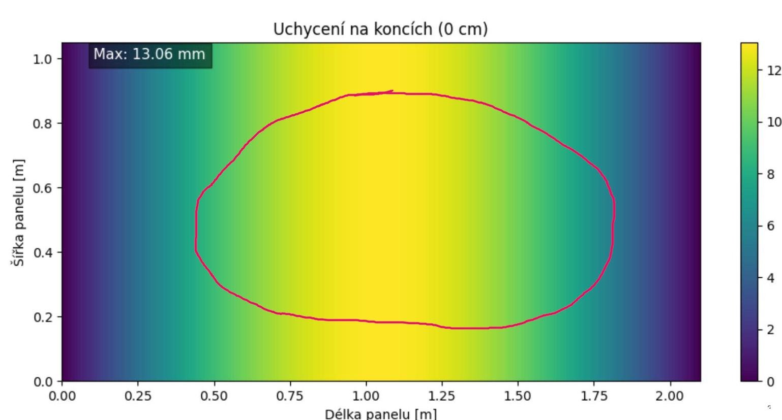

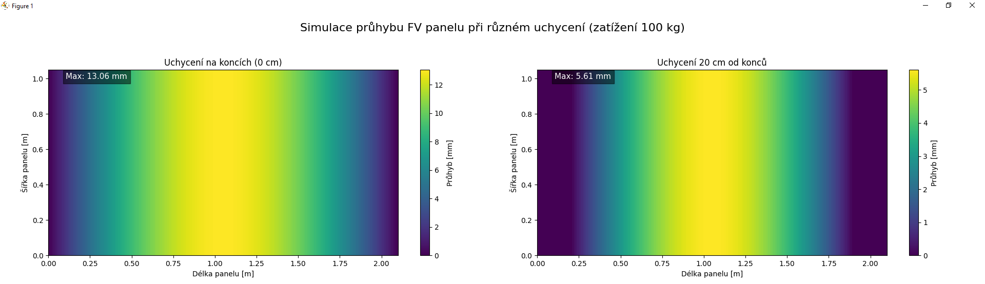

python a matplotlib
rovnomerne zatizeni 100kg = cca 30cm sucheho snehu

Ano a ne.tafx píše: stř črc 23, 2025 3:50 pmJá bych jen dodal, že sklo je při ohybu namáháno jak v tlaku, tak i v tahu a tedy i když je panel podepřen pouze na koncích. Záležet bude především na velikosti průhybu ne? Ta bude největší při uchycení na koncích...
Ano: při ohybu namáháno jak v tlaku, tak i v tahu
Ne: Největší průhyb by byl při:
1) uchycení jen uprostřed & sklo nahoře -> 2 x 50% délky převis.
2) uchycení na koncích & sklo dole
Ale všichni víme, že u modulů je sklo na horní straně panelů ... pokud tedy vůbec mají rám.
Ale bavíme se o těch co mají rám.
Ano: průhyb delšího panelu (se sklem nahoře a stejnou tloušťkou rámu) je větší, než ten kratšího - jinak stejného - panelu.
Proto se zdá, že "na koncích" je to horší než "trochu ne na koncích". Ale protože snad - doufám - všichni nyní víme, že úplně nejhorší je panel uchytit uprostřed, tak jako teda "někde mezi koncem a prostředkem bude optimum".
Je to omyl. Omyl. Omyl.
Ano, průhyb možná bude o něco větší, ale zátěž bude homogenní. Já si říkal kde jsem to - nedávno - naposledy četl.

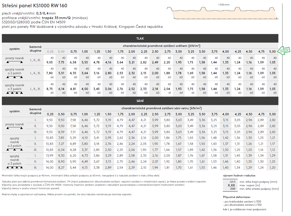

No jasně: Uložení sendvičových panelů. Jestli si náhodou něčeho všimnete: Pokud nevšimnete: Jaktože má prostý nosník největší nosnost pro danou vzdálenost?
Antracit:
Takže kraje 20cm se nehnou ani o mm? Ani dolu ani nahoru (což je fyzikálně nemožné)? že tam není žádná hodnota +xxmm
Pokud mám průhyb a konzoli, ta konzole musí něco udělat - často jde nahoru a vlastní váhou + statickou zátěží zase dolu. T.j. na podpěře vznika sakra velký moment.

vsak tam mas ohnuti pres 5.6mm (staci jen cist) , ano neni tam zapocitana samotna konstrukce, sklo (obyc ci bifacial) atd, dost jinych veci na to ma vliv ... muj post je spis neutralni, kazdy se musi sam rozhodnout, jakou montaz zvoli ...

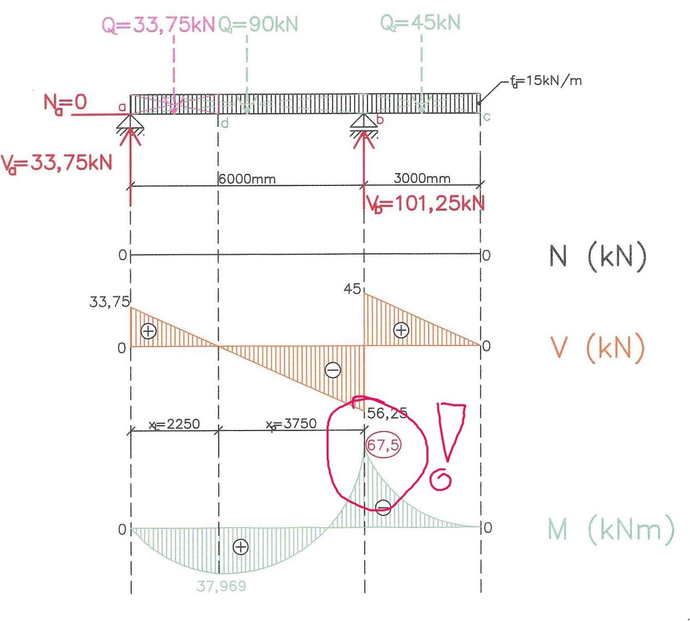

V odkaze je vzorový případ výpočtu průběhu momentu u nosníku s převisem zatíženým spojitým zatížením. Kdo chce, může si připomenout statiku a provést pár alternativních výpočtů s různým umístěním podpory u převisu aby zjistil, že podpora až na konci (teda nulový převis) nevede k minimálnímu momentu - tedy že je lepší tam ten převis mít:
http://dk.spsopava.cz:8080/docs/pdf/sta ... izenim.pdf

Mě asi jebne? Co to meleš "je lepší tam ten převis mít"? Dyť ten dokument říká pravý opak! A mimochodem to, co tu už melu celkem dlouho já.rva píše: stř črc 23, 2025 8:13 pmV odkaze je vzorový případ výpočtu průběhu momentu u nosníku s převisem zatíženým spojitým zatížením. Kdo chce, může si připomenout statiku a provést pár alternativních výpočtů s různým umístěním podpory u převisu aby zjistil, že podpora až na konci (teda nulový převis) nevede k minimálnímu momentu - tedy že je lepší tam ten převis mít:

Je tam 0 až 5.6mm - stačí jen číst. To vím. Není tam nikde -1mm nebo tak. Končí to na 0. Pokud máš převis, a ten modul se ti uvnitř prohne, převis MUSÍ nahoru (obvykle tedy záporný ohyb). Ten chybí. Mě se ta vizualizace líbí. Taková heatmap vždy dobrá. Ale asi to nebude úplně realistická simulace.Antrac1t píše: stř črc 23, 2025 7:57 pmvsak tam mas ohnuti pres 5.6mm (staci jen cist) , ano neni tam zapocitana samotna konstrukce, sklo (obyc ci bifacial) atd, dost jinych veci na to ma vliv ... muj post je spis neutralni, kazdy se musi sam rozhodnout, jakou montaz zvoli ...
Správně by musela ukázat takový ovál, protože střed (jakožto i střed od dlouhých stran) bude víc v průhybu než kraje. No a tam kde je podpěra konzole dochází k maximálnímu a zlomovému momentu - viz dokument co poslal (ale špatně interpretoval) rva.

Ve vzorovém příkladě, který se vůbec netýká toho, jak mají být podpírány fotovoltaické panely, je pro ty, kteří neznají (nebo už zapomněli) statiku proveden pro jedno konkrétní uspořádání výpočet i s vysvětlením. To, že pro daný příklad vychází maximální moment pod podporou a ne mezi podporami je pravda. Ale když si podporu posuneme víc ke kraji, "jako zázrakem" se moment pod podporou sníží a maximum bude mezi podporami. Největší moment bude tehdy, když podporu posuneme tak, aby žádný převis nebyl.PetaJoule píše: stř črc 23, 2025 11:01 pmMě asi jebne? Co to meleš "je lepší tam ten převis mít"? Dyť ten dokument říká pravý opak! A mimochodem to, co tu už melu celkem dlouho já.rva píše: stř črc 23, 2025 8:13 pmV odkaze je vzorový případ výpočtu průběhu momentu u nosníku s převisem zatíženým spojitým zatížením. Kdo chce, může si připomenout statiku a provést pár alternativních výpočtů s různým umístěním podpory u převisu aby zjistil, že podpora až na konci (teda nulový převis) nevede k minimálnímu momentu - tedy že je lepší tam ten převis mít:

Jak jsem zmínil, je mi u zadnice, kdo a jak si montuje panely (kazdyho vec), ale popravdě mi stačí jen ta levá simulace "uchycení hned na kraji", zadnej previs (tim padem zadnaj pruhyb presahu nosniku). Simulaci jsem delal jen ze zvedavosti a pokud vidim, ze je max pruhyb 13mm, tak to je pro me uz moc na delce 2m. Pro tebe je to treba ok, a ten "treti", kdo se na to diva, at se rozhodne sam.PetaJoule píše: stř črc 23, 2025 11:13 pmJe tam 0 až 5.6mm - stačí jen číst. To vím. Není tam nikde -1mm nebo tak. Končí to na 0. Pokud máš převis, a ten modul se ti uvnitř prohne, převis MUSÍ nahoru (obvykle tedy záporný ohyb). Ten chybí. Mě se ta vizualizace líbí. Taková heatmap vždy dobrá. Ale asi to nebude úplně realistická simulace.Antrac1t píše: stř črc 23, 2025 7:57 pmvsak tam mas ohnuti pres 5.6mm (staci jen cist) , ano neni tam zapocitana samotna konstrukce, sklo (obyc ci bifacial) atd, dost jinych veci na to ma vliv ... muj post je spis neutralni, kazdy se musi sam rozhodnout, jakou montaz zvoli ...

Bavili jsme se o 1,7m modulech. U 2m modulu bych to určitě nedělal kdyby rám neměl minimálně 35mm, lépe 40.
Samozřejmě, že je i mě u zadnice kdo si tady co a jak dělá. Klidně ať si moduly pověsí za provázky a používá je současně jako větrnou zvonkohru.
Není mi úplně jedno když se tu traduje "říkal to renomovaný výrobce, tak to musí být pravda" a pak se to papouškuje.

A kdy pochopíš, že nejde jen (samozřejmě taky ale ne jen) o maximální moment, ale o gradient jeho změny?rva píše: čtv črc 24, 2025 6:10 amVe vzorovém příkladě, který se vůbec netýká toho, jak mají být podpírány fotovoltaické panely, je pro ty, kteří neznají (nebo už zapomněli) statiku proveden pro jedno konkrétní uspořádání výpočet i s vysvětlením. To, že pro daný příklad vychází maximální moment pod podporou a ne mezi podporami je pravda. Ale když si podporu posuneme víc ke kraji, "jako zázrakem" se moment pod podporou sníží a maximum bude mezi podporami. Největší moment bude tehdy, když podporu posuneme tak, aby žádný převis nebyl.
