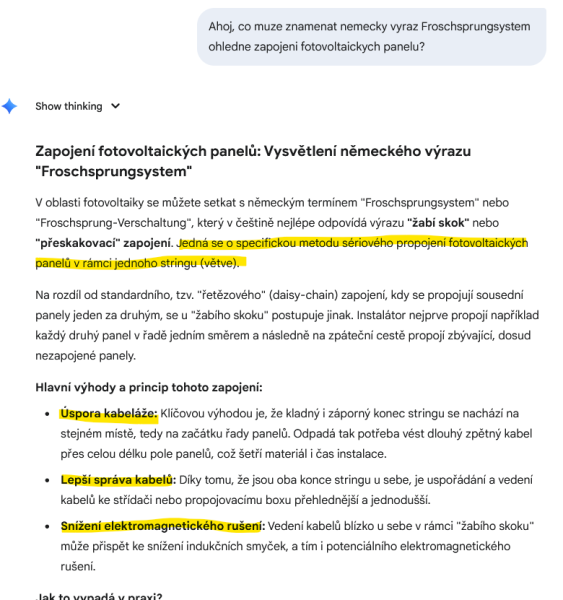

Lichý nebo sudý počet panelů ve stringu je pro Leap Frog Wiring irelevantní, odvodní kabel by se prostě místo o 10m zkrátil jen o 9m.
Určitě je ale pravda to o přístupnosti ze spodní strany. Montovat leapfrog na plechové střeše, kde se pod panely pomalu nedá ani strčit pracka (moje krátká a vypasená určitě ne), by byla řehole. Na taškové možná o trošku lepší, ale taky žádný zázrak. Na poli, louce či dřevníku s panelovou krytinou naopak brnkačka
Ano, všimnul jsem si, že část střechy jsou lineární stringy (což odpovídá cvičení s chatbotem na téma optimalizace napojení V-Z stringů na regulátory), zatímco na druhé části střechy jsou "meandry", viz původní obrázek, který si dovolím pro pohodlí čtenářů repostovat:

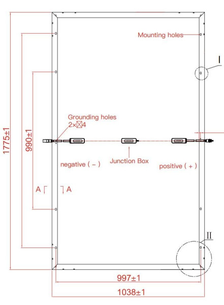

V konkrétním případu Elerix modulů jsou k dispozici 1,1m pigtaily. To umožní teoreticky "leap frog" pokud jsou moduly horizontálně vertikálně (*) nebo vertikálně horizontálně
. V pozici horizontálně horizontálně nebo vertikálně vertikálně to už možné není ani teoreticky. Prakticky to u Elerixů nedělám ani v případě kdy jsou moduly dostupné zespodu, protože není nikde místo kde spoj kabelů smysluplně upevnit. Ja to zcela náhodně vím, protože

tady Elerixy zespodu dostupné byly (viz obrázek). A i tam bych mluvil o "nefunguje". Samozřejmě, pokud máte dostatečné množství mamuta (to lepidlo), a upevníte spoj kabelů modulů 1-3 na junction box modulu 2 ... hej tak proč ne? Funguje!
Kontrolní otázka soudruzi: Kdo z Vás má na střeše "frog leap", a mohu vidět fotku instalace? Protože jediné kdy bych o tom uvažoval by bylo tohle: Ale to bych taky uvažoval o tom si místo frog leap vytvořit mašli kolem krku a pak z té střechy skočit.

Tak tohle je hodně zajímavé, ode mne to Gemini pochopil na první dotaz - viz screenshot.PetaJoule píše: čtv črc 17, 2025 9:43 amProsím odkaz/vysvětlení co je Froschsprungsystem či Bockspringenverdrathung. Vůbec netuším, ani teta Google, ani strýcové Claude, Gemini a GPT.
Jak je možné, že tobě Gemini, ChatGPT ani Claude nepomohli? Že bys při komunikaci s nimi nebyl dostatečně uctivý a nedal jim dost vstupních informací?
Jo to musíš, jinak z LLM nebudeš dostávat kvalitní odpovědi. Sice to způsobuje vyšší spotřebu compute, power and cooling, ale produkuje to lepší výstupy. Ony LLM obecně mají problém s tím, že vytváří zpětnovazební smyčku, která amplifikuje některá negativa, aniž by si toho člověk dokázal vůbec všimnout. Zejména klasický Dunning-Kruger efekt(*) LLM zesilují tak výrazně, že může způsobit až chorobné bujení ega.
