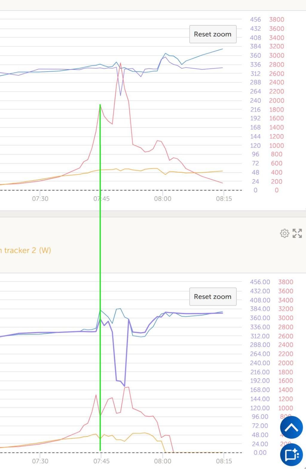

Mimochodem teorie - nikoliv hypotéza, že stringy nejblíže hřebenu budou mít nejvyšší solární zisk (pracovat budou stejně jako všechny ostatní), je moje - nikoliv chatbota. Jako každá dobrá teorie obsahuje jisté předpovědi které se pak experimentálně potvrdí nebo taky ne. V mém případě se potvrzují každý den a je úplně jedno jestli je slunečný nebo pochmůrný. Jako ten včerejší, který začal pochmůrně. Horní graf horní stringy, červená východ, žlutá západ.
Dolní graf střední stringy, červená východ, žlutá západ.
Samozřejmě horní východní string chytí východ slunce - i když je pod mrakem - dříve než ten pod ním. To se opakuje každý den.
Ten pokles někdy 7:52 ignorujte, v tyto dny je baterie plná kolem 7:00 když svítí sluníčko a holt 8:00 když ne. Prostě vždy mezi 5:00 a 7:00 tam elektrárna ještě neprobuzená a ve volnoběhu "plivne" a pak už se jen drží 54V (do cca. 21:30).
Jinak jsem samozřejmě otestoval jestli je každý string "stejně dobrý" t.j. kolik dává v optimálních podmínkách.
No a pak tu jsou celkem zajímavé poznatky porovnání MPPT Victronu a Froniuse, ale to je na opravdu dlouho takže to musíme jindy.

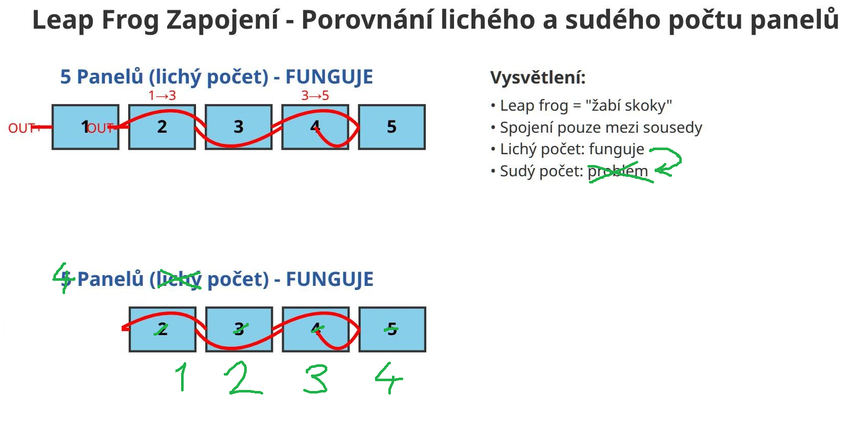

Ten obrázek sudý/lichý pro sudý snad funguje taky. 5-6 a pokračuje se zpět 6-4.

Takže jsi ten text v obrázku nečetl?rva píše: pát črc 18, 2025 8:31 amTen obrázek sudý/lichý pro sudý snad funguje taky. 5-6 a pokračuje se zpět 6-4.

Oba, lichý i sudý Leap Frog opravdu fungují, viz níže.
Samozřejmě, pokud si člověk nadefinuje nějaké vlastní dodatečné podmínky, nebo něco opomene, tak dostane výsledek jiný. Což je mimochodem krásná ukázka cvičení na téma "Algoritmizace (non-IT) problémů" a toho, jak důležitá je analýza podstaty problému a pochopení, co vlastně má být požadovaným výsledkem. No a z toho pak vznikají vtipy jako třeba tento:

tady Elerixy zespodu dostupné byly (viz obrázek). A i tam bych mluvil o "nefunguje". Samozřejmě, pokud máte dostatečné množství mamuta (to lepidlo), a upevníte spoj kabelů modulů 1-3 na junction box modulu 2 ... hej tak proč ne? Funguje!

Tak tohle je hodně zajímavé, ode mne to Gemini pochopil na první dotaz - viz screenshot.PetaJoule píše: čtv črc 17, 2025 9:43 amProsím odkaz/vysvětlení co je Froschsprungsystem či Bockspringenverdrathung. Vůbec netuším, ani teta Google, ani strýcové Claude, Gemini a GPT.
Jak je možné, že tobě Gemini, ChatGPT ani Claude nepomohli? Že bys při komunikaci s nimi nebyl dostatečně uctivý a nedal jim dost vstupních informací?
Jo to musíš, jinak z LLM nebudeš dostávat kvalitní odpovědi. Sice to způsobuje vyšší spotřebu compute, power and cooling, ale produkuje to lepší výstupy. Ony LLM obecně mají problém s tím, že vytváří zpětnovazební smyčku, která amplifikuje některá negativa, aniž by si toho člověk dokázal vůbec všimnout. Zejména klasický Dunning-Kruger efekt(*) LLM zesilují tak výrazně, že může způsobit až chorobné bujení ega.
* Dunning-Kruger efekt: kognitivní zkreslení, při kterém lidé s nízkou úrovní kompetencí v dané oblasti výrazně přeceňují své schopnosti. Tito jedinci nejenže dělají chyby, ale jejich nedostatečná kompetence jim zároveň brání si tyto chyby uvědomit. Když je jim poskytnuta negativní zpětná vazba, často ji odmítají, nechápou nebo ji považují za neopodstatněnou, což je utvrzuje v jejich mylném sebehodnocení.
