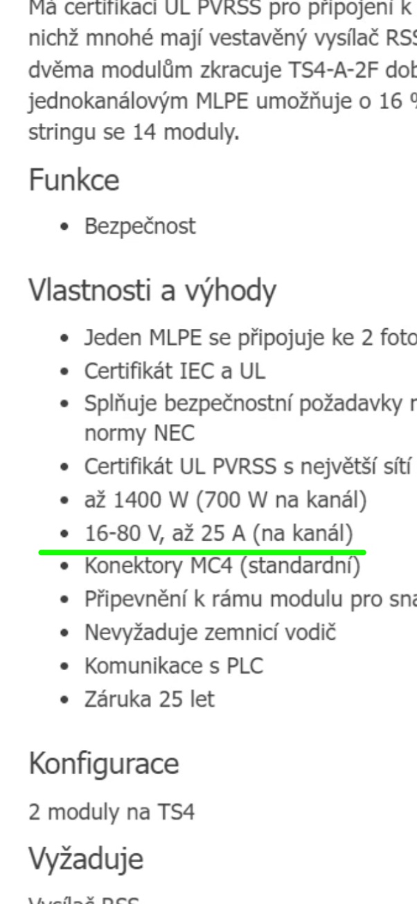

Re: Optimizer rapid shutdown
Tie optimizeri su do 80V.Cize ak mas 13A string tak ho mas napetovo viac ako 300V...

- Příspěvky: 7497
- Reputace:1080
Pacient jsi ty, ale na ORL.
On v tom videu mluvi v mnoznem cisle, ma na kazdem tom panelu optimizer. Rika optimizery, ne optimizer.
Ostatne z tech tech. dokumentu je to naprosto jasne videt, jake to ma parametry. Uz jen to povolene napeti by te melo trknout - 80 V. Tak to tezko odpoji 300 ci kolik.
Ved sam si pisal ze mas string 13A a velkost 4-5kwp cize to vychadza cca 300V a nie 33V! To mas potom 10 stringov po jednom paneli a nie 13A ale 130A

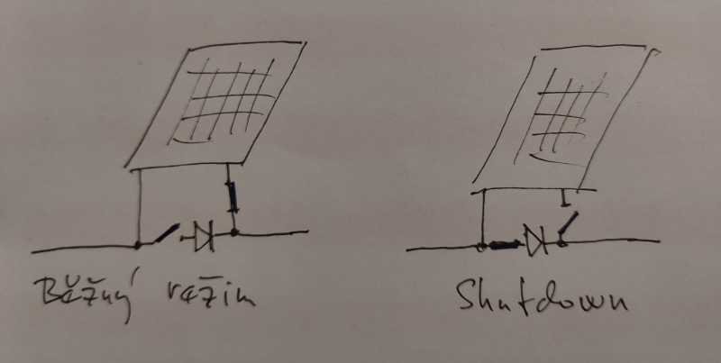

- Příspěvky: 2682
- Reputace:482
Takhle to funguje:
