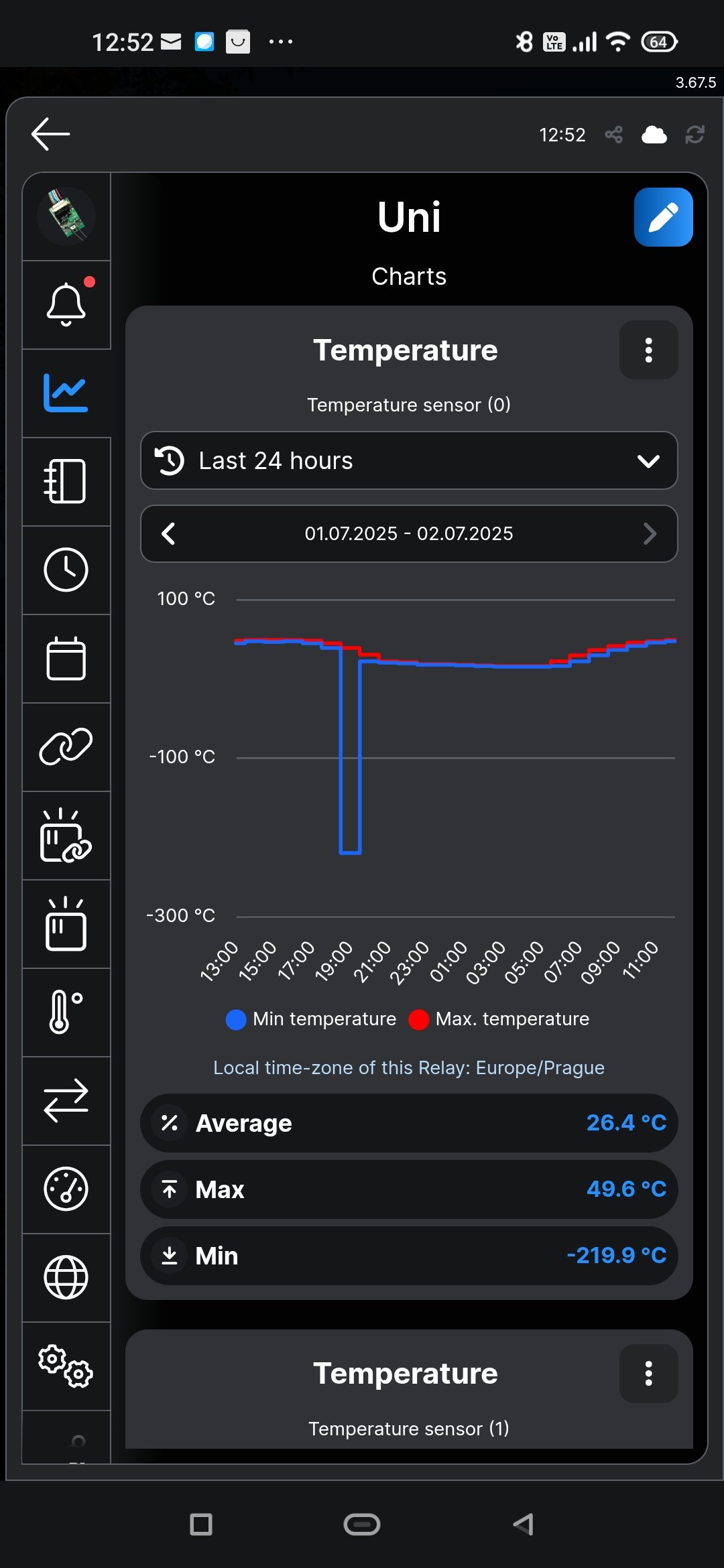

Teď je spíš problém s vysokou teplotou. Ohřívat není potřeba a pokud budou vysoké teploty trvat, zapnu snad poprvé tepelné čerpadlo na režim chlazení.
Včera nastala velmi nepravděpodobná věc pro kterou nemám vysvětlení. V HA u dvou čidel teploty večer teplota spadla do záporných hodnot. Jedno je zapojeno do ShellyUni a druhé je uvnitř bateriového Tuya teploměru/vlhkoměru. Tato anomálie proběhla nejen v HA, ale rovněž v aplikaci Shelly SmartControl i Tuya SmartLife. Nikdy dříve jsem takovou anomálii nezaznamenal u žádné teploty, natož téměř současně u dvou na dvou odlišných systémech.

DS18B20? Tie pri chybe hodia -127°C alebo +85°C.
