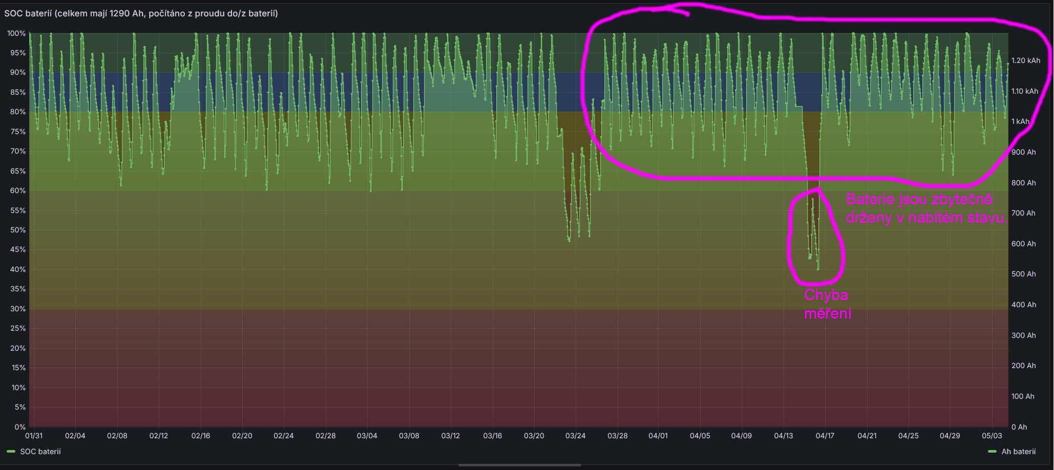

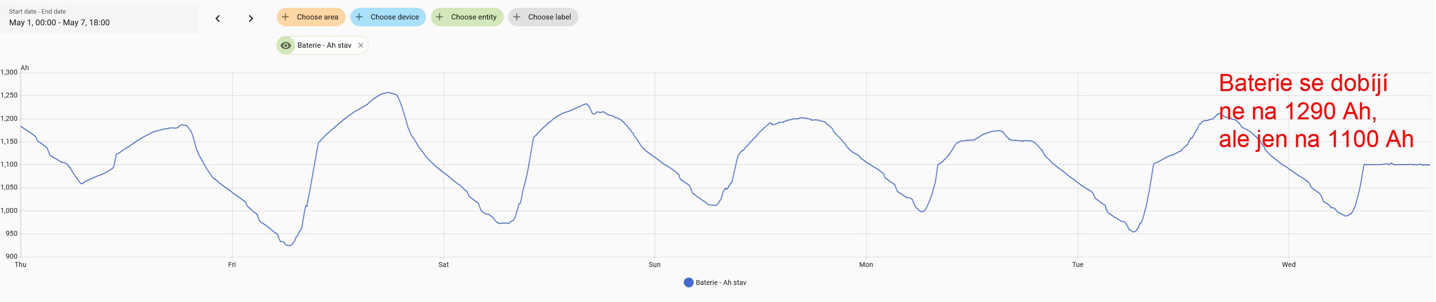

Celkem mě rozčiluje, že přes léto jsou baterie (zbytečně) drženy v dost nabitém stavu. Přitom noci jsou krátké, takže se baterie vždy začne brzy znovu dobíjet.
Za poslední měsíce to pak vypadá se SOC tak, že neklesá pod 60%. Přenastavím tedy v automatizaci regulátory na bulk 53.2 a float 53 V. I tak bude v baterii snad dostatek energie. Do kombibeden "Axpert" pořadované dobíjecí napětí posílám z HA a pro ten účel jsem si vygenerovat potřebnou sekvenci (s kontrolním součtem), kterou je potřeba tam poslat. Kdo to nechce generovat znovu, tak pro napětí, která u mě připadají v úvahu jsem vygenerovat toto:
U mě to řídí HA a s "Axperty" komunikuje přes espHome, kde jsem do konfigurace přidal tlačítko pro přepínání vysoké/nízké dobíjecí napětí takto: Pak se to tlačítko na webovské stránce zařízení esp objeví takto:

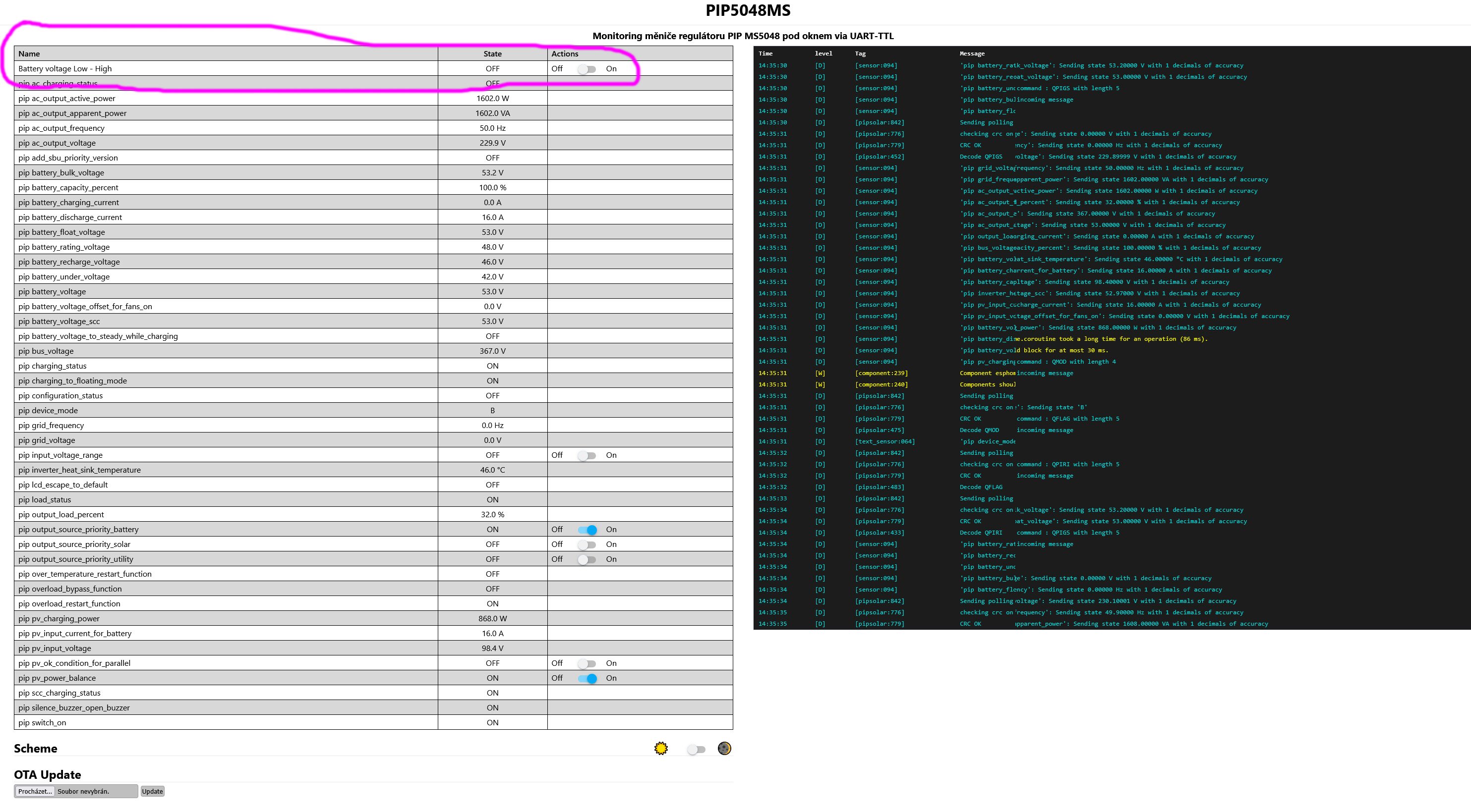

#Vytvoření přepínače, kterým se dá nastavovat požadované float/bulk dobíjecí napětí v měniči "Axpert":
#-----začátek-----------------------------------------
- platform: template
name: "Battery voltage Low - High"
optimistic: true
turn_on_action:
- uart.write:
data: [0x50, 0x43, 0x56, 0x56, 0x35, 0x34, 0x2E, 0x38, 0xF0, 0xB3, 0x0D] # nejprve zvýší napětí bulk na 54.8V: PCVV54.8<CRC>\r
- delay: 1s
- uart.write:
data: [0x50, 0x42, 0x46, 0x54, 0x35, 0x34, 0x2E, 0x34, 0xD7, 0x59, 0x0D] # potom zvýší napětí float na 54.4.V: PBFT54.4<CRC>\r
- delay: 1s
turn_off_action:
- uart.write:
# data: [0x50, 0x42, 0x46, 0x54, 0x35, 0x33, 0x2E, 0x36, 0x72, 0x8B, 0x0D] # nejprve sníží napětí float na 53.6V: PBFT53.6<CRC>\r
data: [0x50, 0x42, 0x46, 0x54, 0x35, 0x33, 0x2E, 0x30, 0x12, 0x4D, 0x0D] # nejprve sníží napětí float na 53.0V: PBFT53.0<CRC>\r
- delay: 1s
- uart.write:
# data: [0x50, 0x43, 0x56, 0x56, 0x35, 0x33, 0x2E, 0x38, 0x75, 0x23, 0x0D] # potom sníží napětí bulk na 53.8V: PCVV53.8<CRC>\r
data: [0x50, 0x43, 0x56, 0x56, 0x35, 0x33, 0x2E, 0x32, 0xD4, 0x69, 0x0D] # potom sníží napětí bulk na 53.2V: PCVV53.2<CRC>\r
- delay: 1s
#-----konec-----------------------------------------_______________________________________________________________________

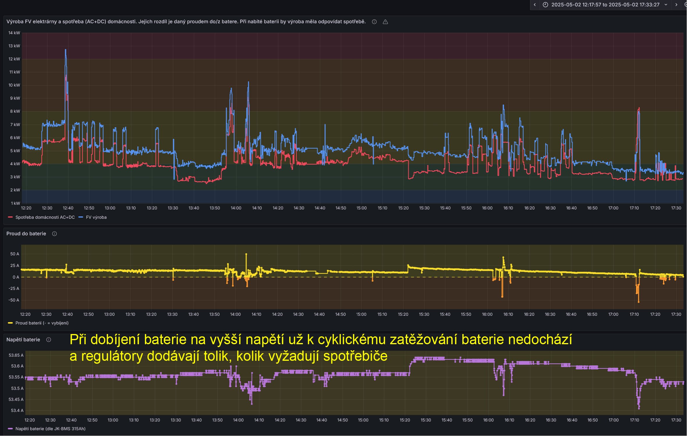

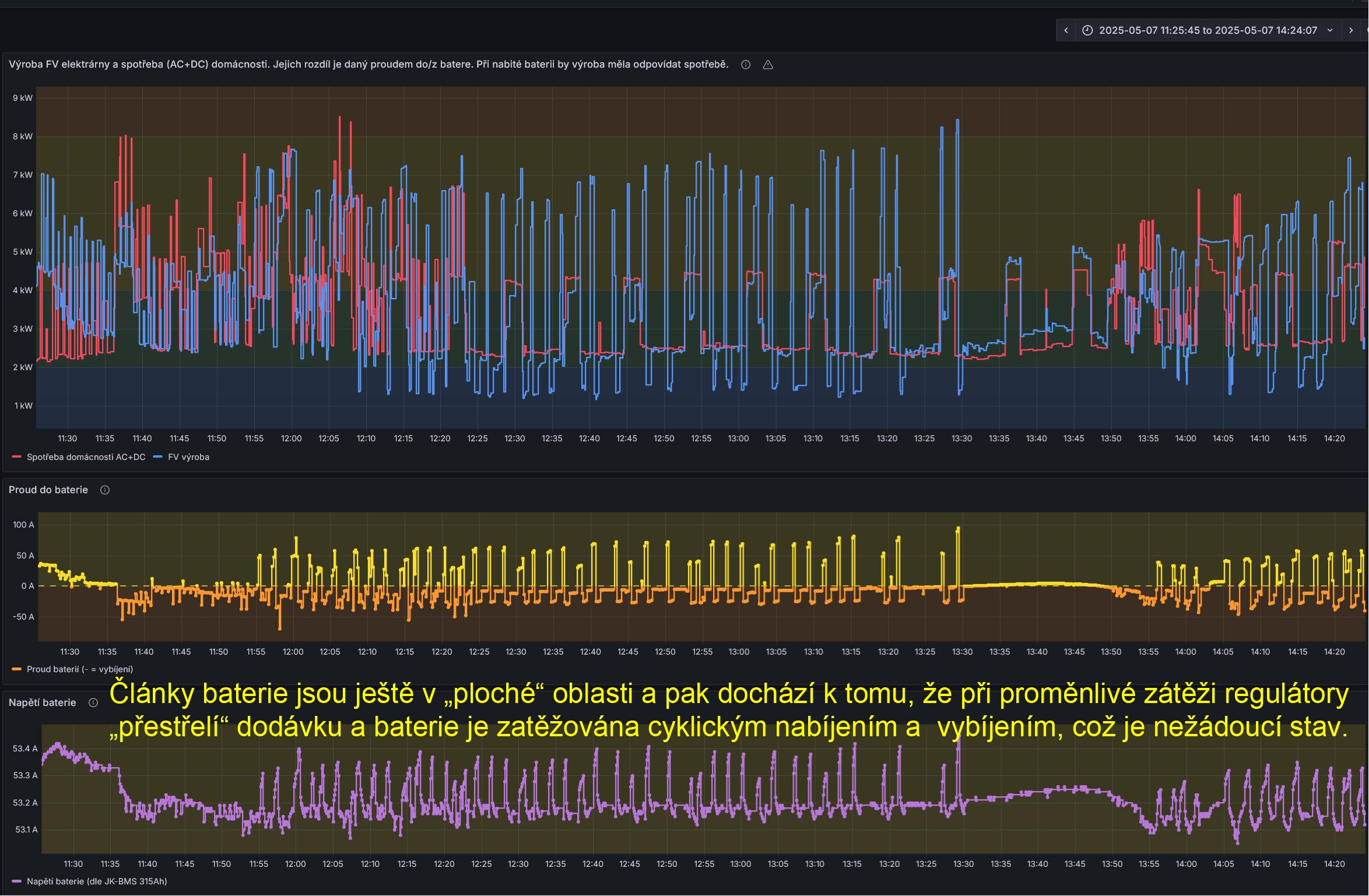

Asi budu muset vrátit dobíjecí napětí zpátky, protože se vyskytl nečekaný "problém". Při dobíjení na 53.2 V jsou články ještě v ploché oblasti a regulátory tak nemají zpětnou vazbu jaký proud mají dodávat. Proudy do baterie pak dost lítají a ta je sice na nižším napětí, ale dost cyklicky namáhaná: To se při 53.6 V nedělo: Rozdíl v daných dobíjecích napětí u mě znamená pokles kapacity z 1290 Ah na 1100 Ah, což bych přes léto v klidu oželel, ale to cyklické namáhání mi vadí:
- Příspěvky: 4087
- Reputace:577
Re: FVE s podporou z DS
taky se nepusti top balancing. Taky jsem to zkousel stahnout a prijde mi lepsi to nechat normalne ale treba zkratit absorbpci.
- Příspěvky: 5191
- Reputace:1038
Balancování je problém, musel bych přenastavit začátek na nižší napětí a i snížit rozdíl napětí. Teď jsem ještě objevil, že to předchozí cyklické namáhání zavinila nevhodně nastavená automatizace, která podle SOC přepínala dobíjecí napětí. Možná to vrátím zpět a zkusím nižšího SOC přes léto dosáhnout jinak.
- Automatizace mění nevhodně požadované dobíjecí napětí.png (55.96 KiB) Zobrazeno 1797 x

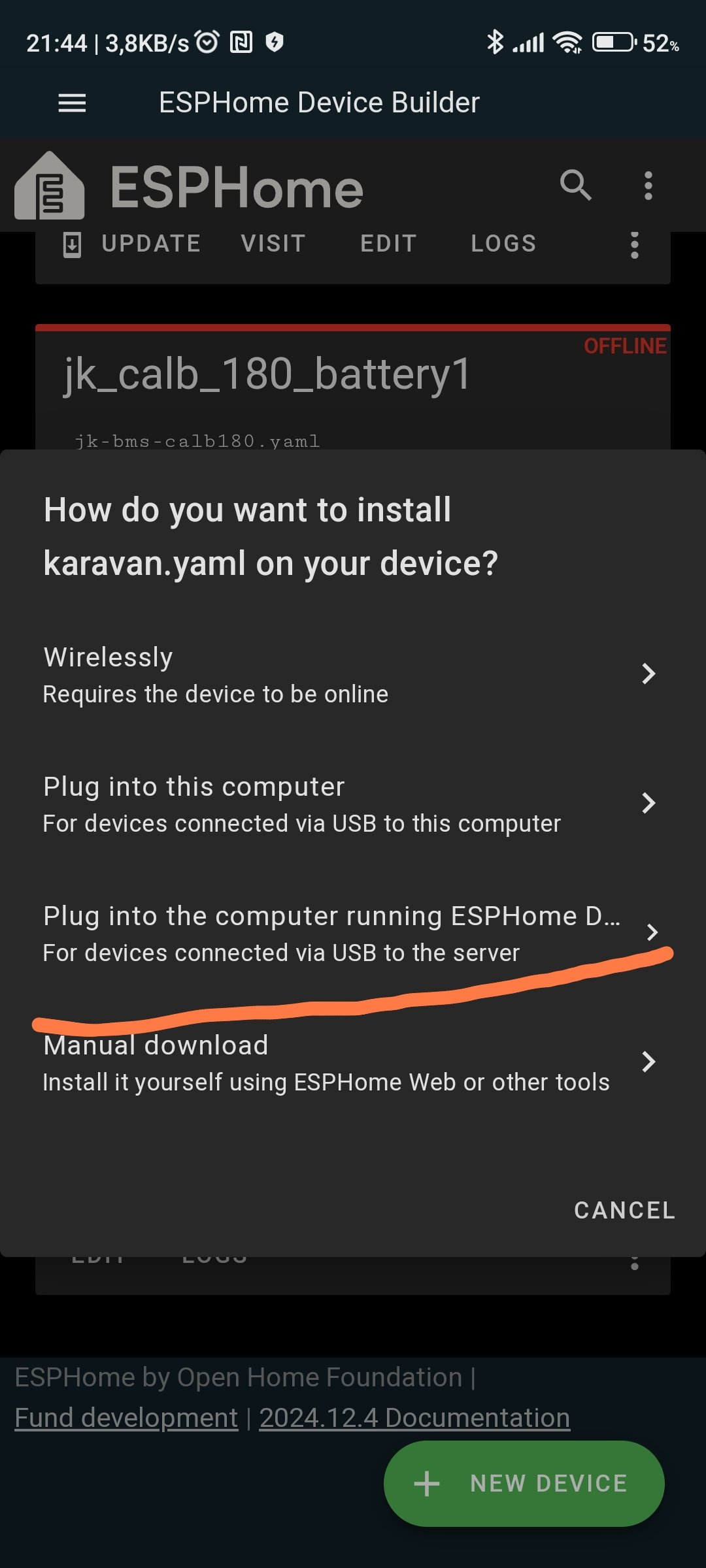

Nevíte, jestli se dá udělat v espHome klon daného zařízení? Idea je taková, že si pro klíčové komponenty (například espHome modul komunikující s JK-BMS) předem připravím vše potřebné a pokud taková komponenta selže, vytvořím klon, kterým ji nahradím. Ten klon bude mít v Home assistance vše stejné (včetně ID), takže nebude potřeba cokoliv měnit (v automatizaci, grafech, ...).
- betmen
- Příspěvky: 1050
- Reputace:189
- Výkon panelů [Wp]: 9400
staci ak nahras cely projekt do noveho esp.
ked das formatovat nove esp, vytvori sa ti v nom nove api, tak tam skopiruj komplet cely projekt, od riadku 1 az po posledny. vratane api key a ota password. bude sa tvarit identicky.
nesmú sa ti obe prihlasit naraz do HA, priradí im rozdielne identity.
stacionárny dom :
pojazdný dom:
120Wp + 12V, 200Ah LiFePo
prenosná elektráreň:
pojazdný dom:
- Příspěvky: 4276
- Reputace:982
- Výkon panelů [Wp]: 10650
Veď normálne flashnes dve zariadenia s rovnakým fw a je to. Ak sa jedno pokazí, stačí ho vymazať z HA, reštartovať a zapnúť nové. Dostane rovnaké IDs.
- Příspěvky: 5191
- Reputace:1038
Obával jsem se, že HA se řídí podle MAC adresy a jiné adrese přiřadí jiné ID. Ale takto teda není problém si uložit fw pro případnou pozdější potřebu. Tedy ať to má řád, tak si při každém upgrade espHome uložím vytvořené fw pro případnou budoucí potřebu.
- betmen
- Příspěvky: 1050
- Reputace:189
nemusis ani to robit. staci dat upload fw priamo z HA/esphome cez usb do noveho hw (stare nesmie byt online) a mas naklonovane.

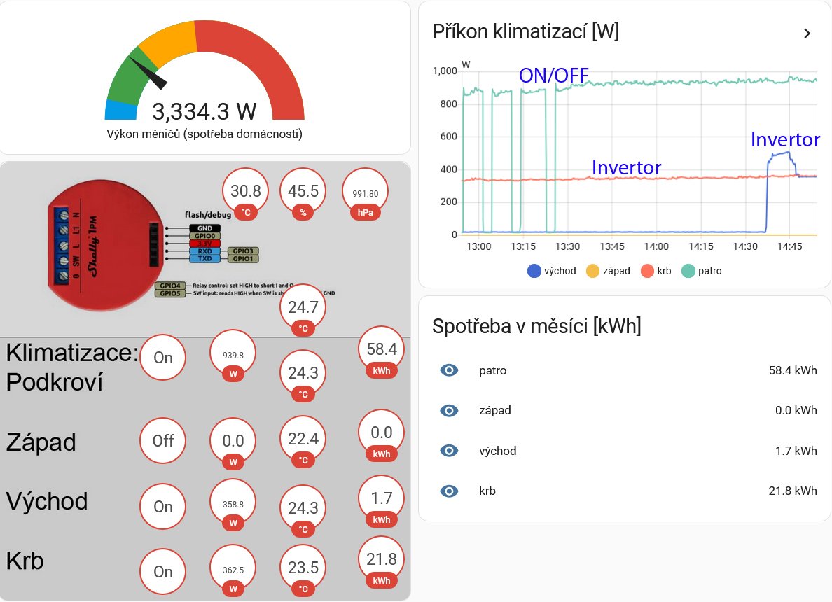

Venku vedro, fv elektřiny nadbytek, tak se využívá i pro klimatizace. Nejstarší (Acond AQC-12HRN1 - ještě neinvertová) klimoška běží od roku 2014.

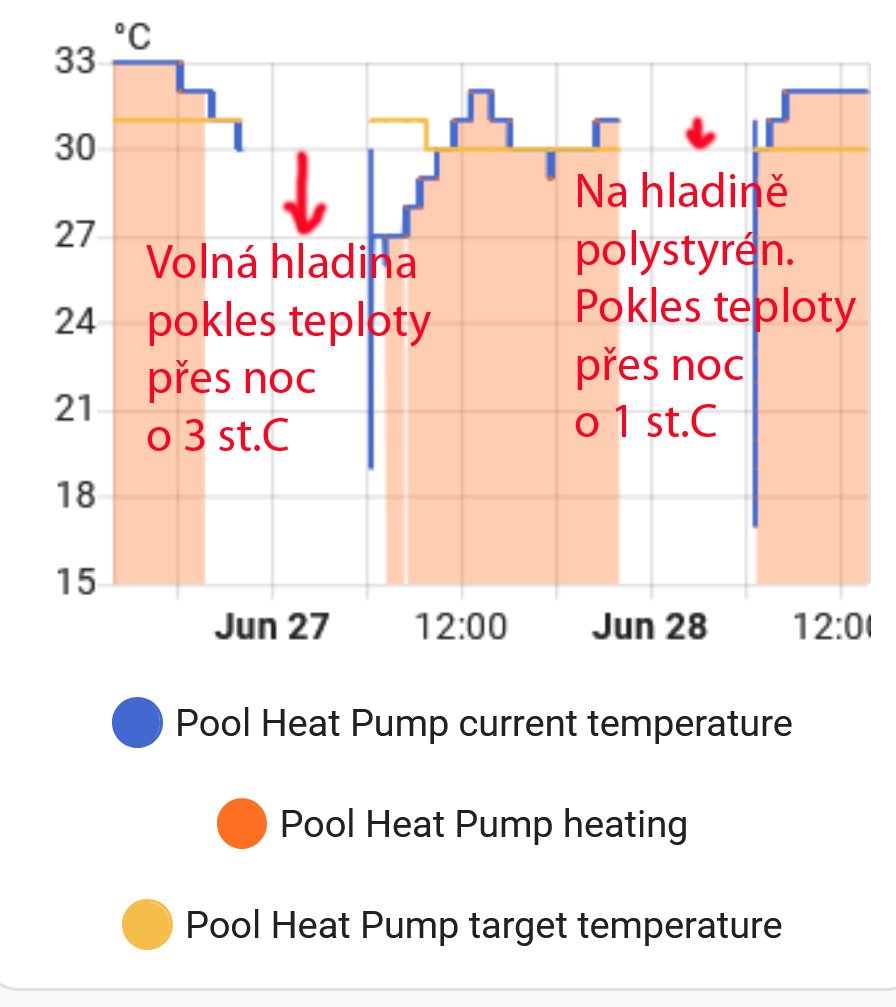

Je otravné bazének na noc přikrývat. Když to neudělám, ochladí se o 3 st.C a ohřev tepelným čerpadlem zpět trvá cca 3 hodiny. Navíc se odpaří asi 3 cm vody.
Zatím nejoblíbenější se jeví rozložení dvaceti EPS desek 5cm (bazének je 5x2m). S nimi voda vychladne o 1 st.C.

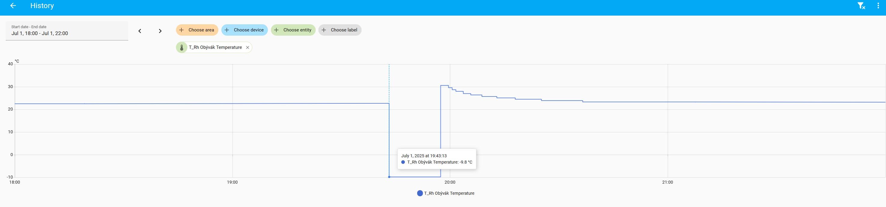

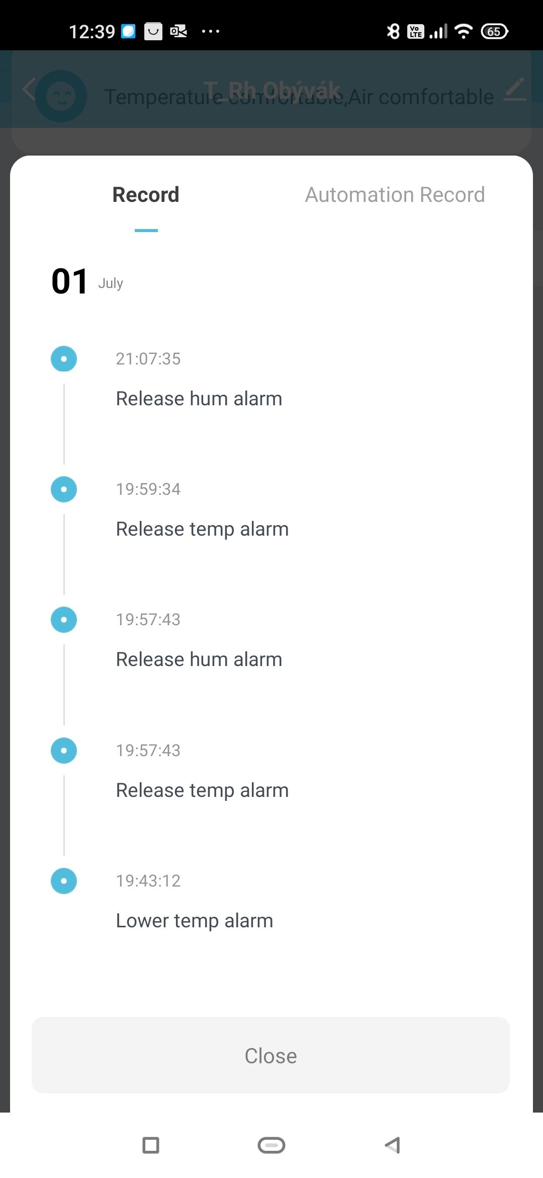

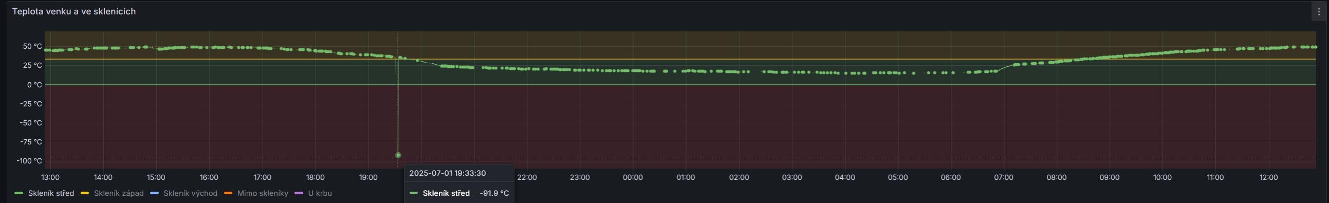

Včera nastala velmi nepravděpodobná věc pro kterou nemám vysvětlení. V HA u dvou čidel teploty večer teplota spadla do záporných hodnot. Jedno je zapojeno do ShellyUni a druhé je uvnitř bateriového Tuya teploměru/vlhkoměru. Tato anomálie proběhla nejen v HA, ale rovněž v aplikaci Shelly SmartControl i Tuya SmartLife. Nikdy dříve jsem takovou anomálii nezaznamenal u žádné teploty, natož téměř současně u dvou na dvou odlišných systémech.
- Příspěvky: 4276
- Reputace:982
DS18B20? Tie pri chybe hodia -127°C alebo +85°C.
