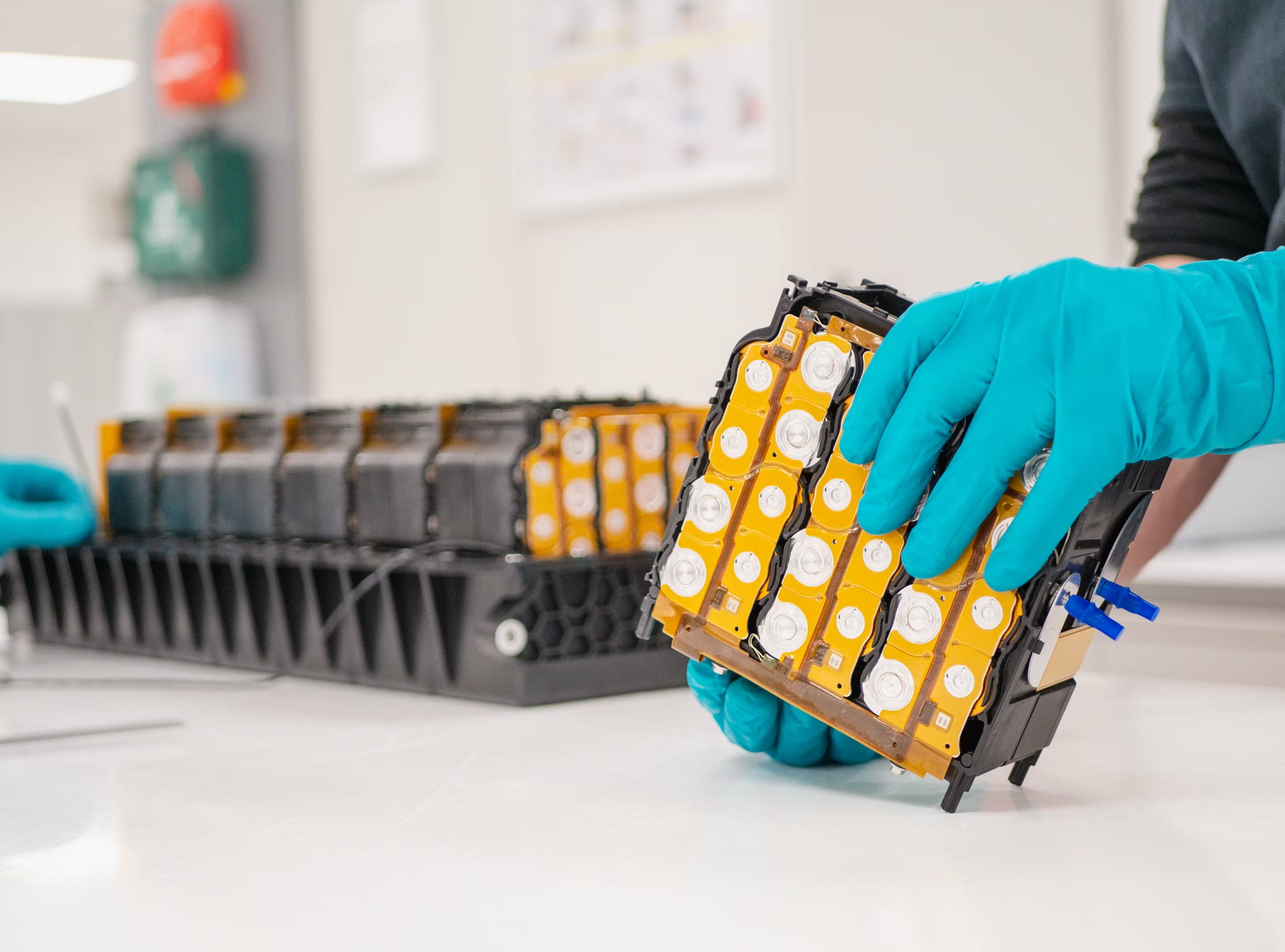

Prohlédl jsem si fotogalerii u výrobce baterií která je důvodem této části diskuze.Mex píše: stř čer 25, 2025 6:33 pm
Toho 0.5kWh/kg by asi mohlo být někdy dosaženo. Ale to je konec a dál už to nepůjde.
Takže nějakých 200kg v baterkách budeme v autech asi vozit vždycky.
Pokud někdo nevymyslí nějaké chytré troleje nebo bezdrátové nabíjení.
rolovací fotogalerie dole: https://www.rmlgroup.com/power
Co jde vidět, blok který má modul 2P12S, napětí článků 3,6V (odkaz na fotogalerii)
Testovací postupy
odpor článků
lidi co finišují blok v kuklách (zřejmě žádná sranda s cca 350V bloky)
Otázka je kolik bloků je pro dva motory 400V (dle článků na jejich webu)
Jaké mají zřejmě články 18650 kapacitu a proudovou propustnost.
Další už jsou jen násobilky a propočty a testy vstupních článků které mají být použity.
Žádná chemie, žádné urputné novinky, jen násobilka a testy a zkušenosti se stavbou.
