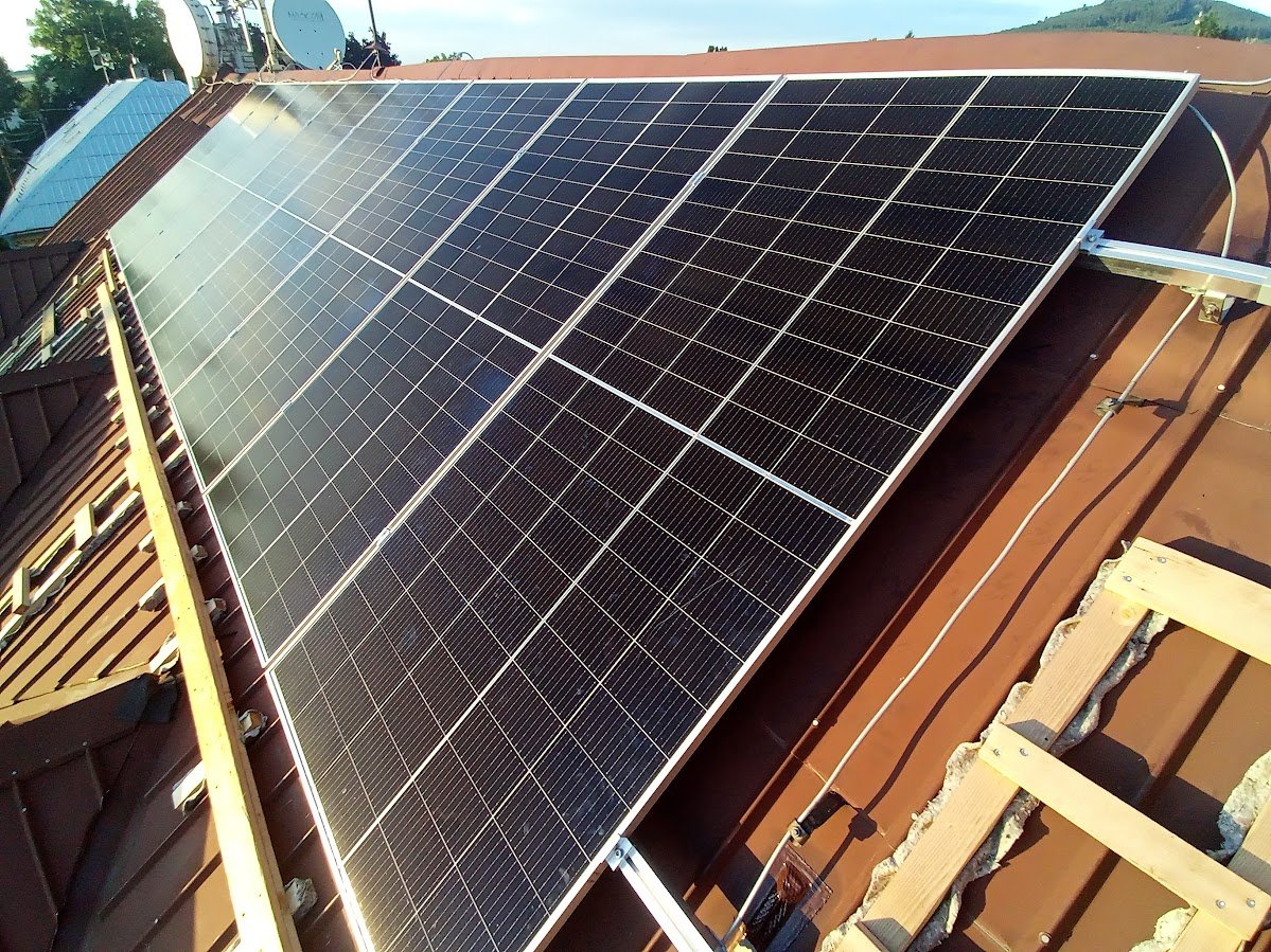

Dneska za pomocí těžké techniky půjdou panely na západní stranu..

Panely na západní straně namontovány

Ach ty hromosvody a k tomu plechove strechy...
