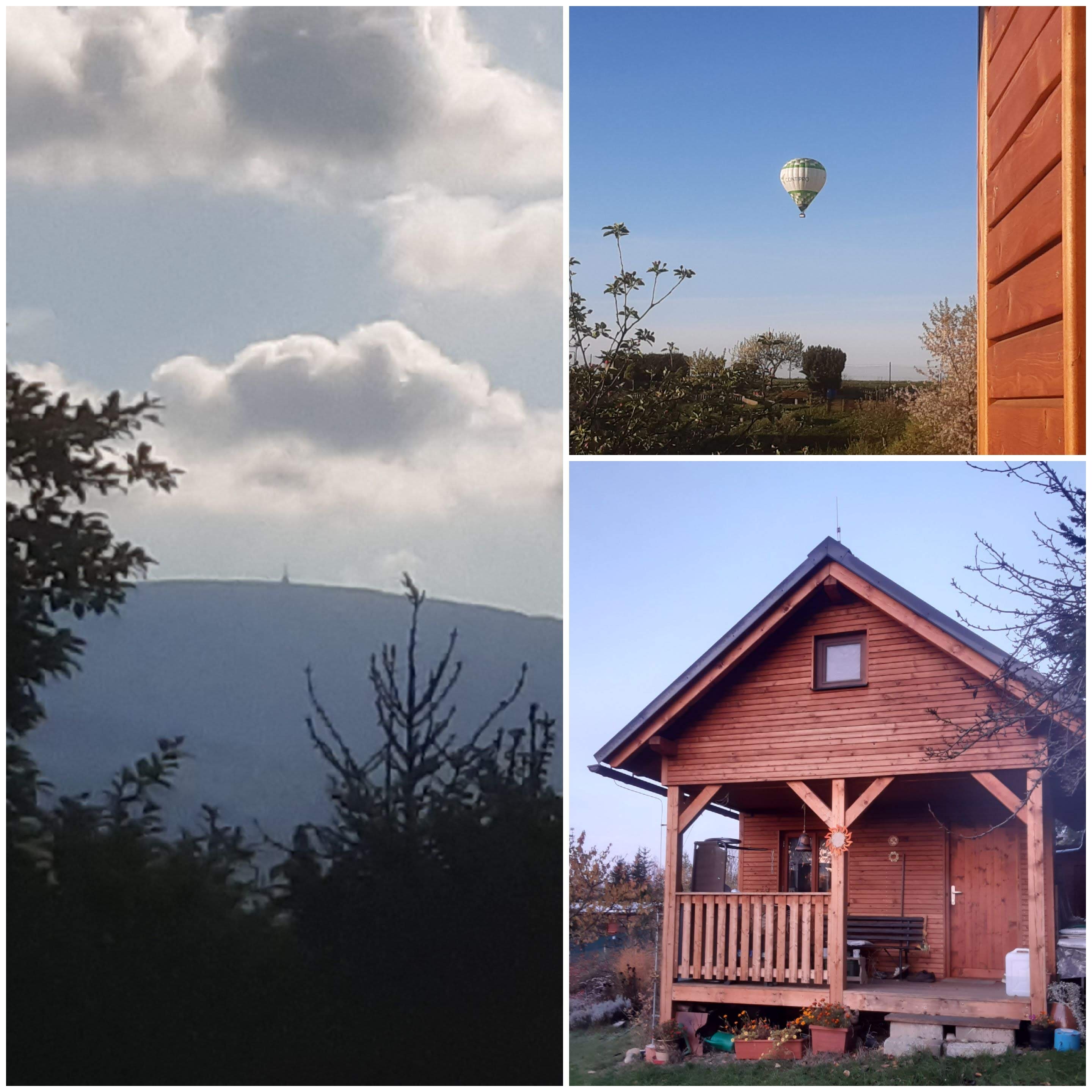

Teď se posuneme zpátky na počátek toho dotazu a potřeboval bych znalce fyziky a chemie - kteří dávali (narozdíl ode mě) ve 4.třídě ZŠ pozor.
Hledám materiál - který do té olejové lázně nasypu (například nějaké kuličky) které protáhnou tu délku - co ten radiátor hřeje = umí naakumulovat a odevzdávají zpět ještě pomaleji...
Ty kuličky by vyplnili ten prostor v oleji, obklopily spirálu samotnou a zajeli i do žeber a všude a teplo by uvolňovali z té olejové lázně ještě pomaleji než samotný olej.
To je moje původní idea.
Testuji to litinových radiátorech - s běžnýma teplotama do 50°C.
Asi by šli použít teploty vyšší bez problémů - do 80°C a patřičným bezpečnostním zakrytováním - ale asi by v té místnosti pak nešlo vydržet.
Jde mě o to, to nahřát přes den z FV a pak co nejpomaleji odevzdávat do okolního vzduchu.
Teoreticky bych mohl použít radiátor až 2-2,2 m dlouhý pod dvě okna na jižní straně a ohřát opravdu velké množství oleje
Je to jižní svah v zahrádkářské kolonii - mám tady nějaké MPPT regulátory pro ohřev vody, ze svých testů, milion různých spirál a i staré panely, teoreticky bych takový ohřev chalupy poskládal ze šuplíkových zásob - v kombinaci s radiátorem z litiny - kterých jsou plné bazary a nikdo se s tím nechce tahat.
